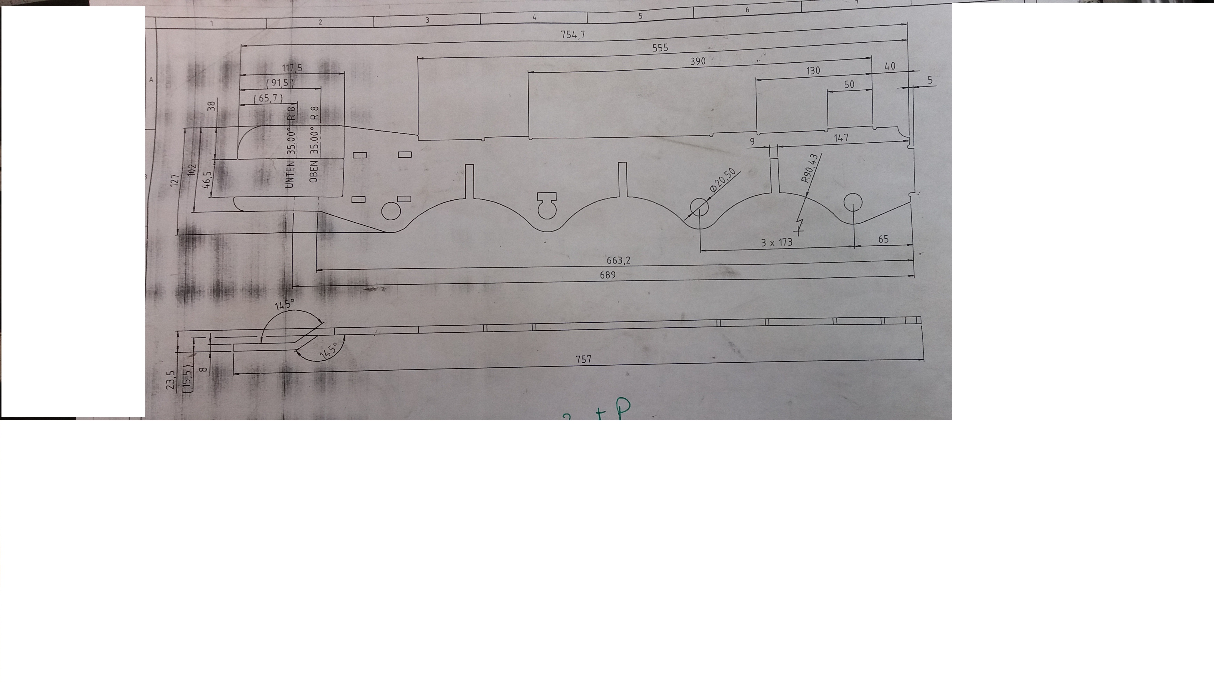

Witam mam zrobić gięcie wiem jak odczytać poszczególne pozycje na rysunku technicznym wiem jak wpisać w programie gięcie ale znowu pojawia się problem jakie dane wpisać jakie zrobić obliczenia wiem pod jakim kątem to zrobić podali mi wymiary ale trzeba wprowadzić odpowiednie obliczenie , mamy taki problem z technologami że nie które pozycje czarno na białym dadzą nam co mamy wpisać a nie które tak jak na tym rys technicznym mamy kąbinować chce sie tego nauczyć więc proszę was po raz kolejny o pomoc pozdro dla was

Na podanym powyżej rysunku masz podane wszystkie wymiary:
- grubość blachy
- wymiary do linii gięcia
- kąt gięcia.
Teraz otrzymasz podpowiedź: przy programowaniu wymiarów podanych do środka gięcia (linii gięcia) dodajesz grubość blachy, przy czym, trzeba pamiętać o kącie - im bardziej rozwarty, tym dodajesz mniej. Kiedy są dwa gięcia, dodajesz do drugiego podwójną wartość obliczonej grubości z pierwszego.
Teraz matematyka w ruch i programujesz maszynę - twoja w tym głowa, żeby pomyśleć od którego gięcia zacząć.

A czy Twój sterownik nie ma możliwości wpisania uderzeń tak jak masz to podane na rysunku? Większość maszyn ma taką możliwość, nie zawsze trzeba podawać wymiar półki po zagięciu. Trafiają się detale gdzie wręcz wymagane czy wygodniejsze będą uderzenia zamiast wymiaru półki na rysunku bo gięcia wypadnie Ci zrobić od tyłu/od środka detalu w pierwszej kolejności a dopiero później skrajne.

Dla sprecyzowania. Z dodawaniem grubości blachy to tak do końca nie jest, zawsze wychodzi nieco mniej (zakładając gięcie na 90stopni) i o ile na szybko dla cienkich blach gdzie nie jest wymagana precyzja i gięć jest mało można tak sobie policzyć o tyle przy detalach gdzie mamy więcej gięć, lub blacha jest grubsza warto do uderzenia dodać już tą właściwą wartość, inaczej na wynikowej półce wyjdzie nam nie to czego byśmy sobie życzyli. Co do kątów rozwartych, jest dokładnie tak jak pisze clubber84 , im bardziej rozwarty tym mniejszą wartość dodajemy do uderzenia. Dla 145 stopni i tej grubości będzie to relatywnie niewielka wartość w stosunku do grubości. Dla przykładu jeśli chciałbyś giąć ten element na matrycy "V" 40 na 145 stopni a nie chcesz wpisywać w sterownik uderzeń jakie masz podane na rysunku tylko interesuje Cię policzenie długości poszczególnych półek możesz zrobić to w następujący sposób rozpoczynając od pierwszego uderzenia :
65,7 +1,87 (bend deduction)=67,57mm
analogicznie z drugą półką
91,5-65,7+2x1,87=29,69mm
Obliczenia są dla stali czarnej, inne materiały ze względu na inną rozciągliwość mają inną wartość (bend deduction) co za tym idzie w wyniku otrzymasz inną wartość. Wartości "bend deduction" dla poszczególnych kątów w zależności od wielkości matrycy i grubości materiału na pewno będziesz miał możliwość podejrzeć w sterowniku swojej maszyny gdy zaczniesz wpisywać do niego dane tworząc nowy program, lub poproś na szkoleniu o suwak z którego mógłbyś odczytywać wszystkie interesujące Cię dane. Jeśli nie będą chętni, daj znać na priv, postaram Ci się zorganizować coś w zastępstwie.
To tak dla wyjaśnienia nurtującego Cię pytania. Gdy nabierzesz doświadczenia, sam przyznasz że z rysunku, który dali Ci technolodzy szybciej i prościej zrobiłbyś detal bez zbędnych obliczeń, wykorzystując dane w nim zawarte (wartości uderzeń).
