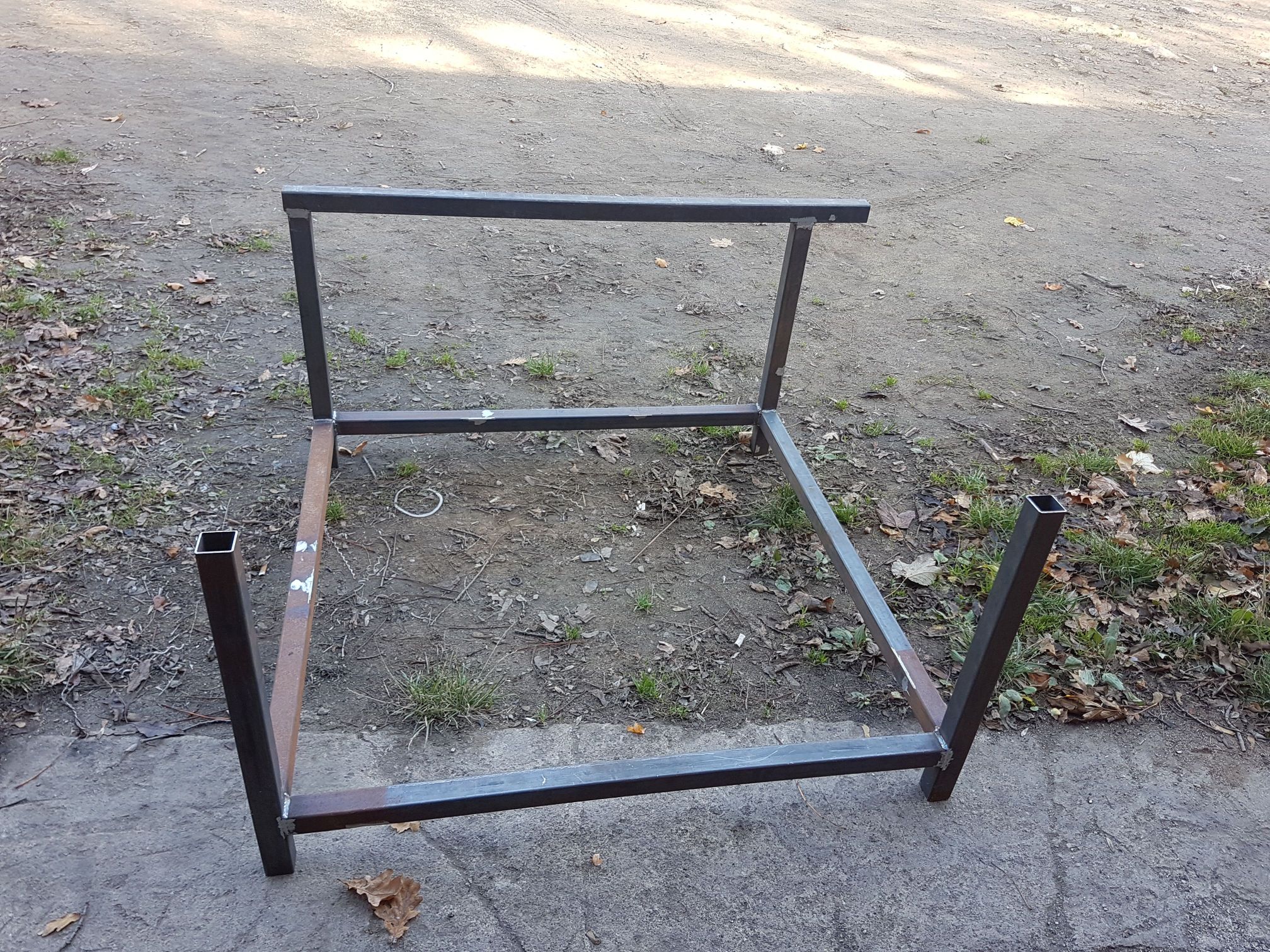

Jako , ze sprzedałem swoja poprzednia konstrukcje to po czasie okazało się , ze jednak jest robota na plazmę CNC :twisted: Wiec zacząłem budować nowa konstrukcje tym razem ma to być mala przesuwna maszynka o wymiarach zew. 1000x1000, czyli pole robocze nieco mniejsze.Dzis wyspawalem stół z materiału z odzysku.
Pierwsze pytanie do was koledzy to czy pchać się w wózki na łożyskach tego typu
czy jednak szukać prowadnic liniowych. Jakie wady/zalety maja te rozwiązania. Przeniesienie napędu to chyba listwy zębate. I drugie pytanie czy silniki + sterowniki ogarną temat :?:
silnik krokowy 60HS100-3008, 4Nm, 60x60x100mm obustronna oś
sterownik DM556DSD , prąd 5,6A , mikrokrok do 1/128
. Brama będzie raczej lekka bo planuje ja z profilu alu. No i czy przy bramie szer ≈ 1000mm wystarczy napęd jednostronny :?:

Co do prowadnic to temat zamknięty , od kolegi z forum kupiłem walki podparte ⌀20 .
Pozostaje pytanie o silniki 4Nm czy dadzą rade :?:

Majster nie przesadzaj.
Bramę od plazmy ganiałem po 30m/min na krokowcu 3Nm i pasku.
Oczywiście nie mega ciężką. W sensie z profila alu boscha 100x50 długiego na 1,5m

No toś mnie trochę uspokoił , ja to generalnie mam manie robienia wszystkiego na wyrost :P .Moze tym razem będzie jak trzeba.
