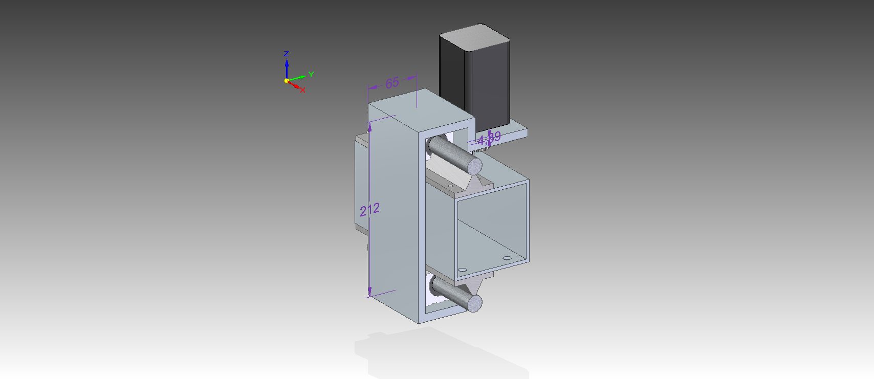

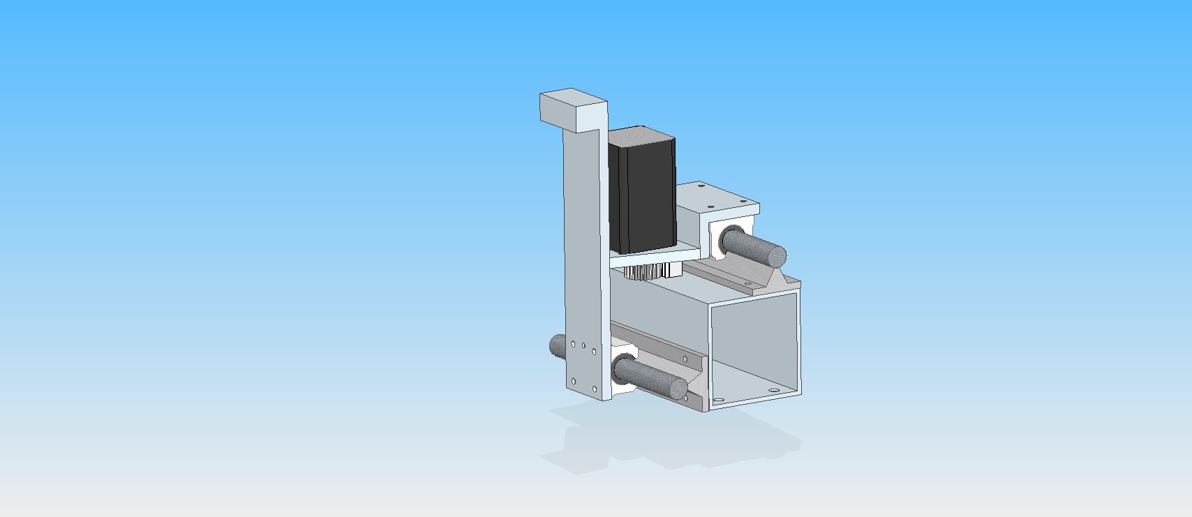

Zaczynam budowę osi Z i mam dylemat , która wersja będzie lepsza (stabilniejsza) :?:

Post napisał: Zienek » 15 lis 2019, 20:18
Janoniebieska, bo siła z zębatki nie będzie tak bardzo kosić całej zetki. Planujesz przynajmniej 3 łożyska? Na dwóch kiepsko to widzę.

Post napisał: blasterpl » 15 lis 2019, 20:52
W obu wersjach na gorze obok silnika jest łożysko podwójne ≈90mm szerokości a na dole pojedyncze ≈50mm szer.

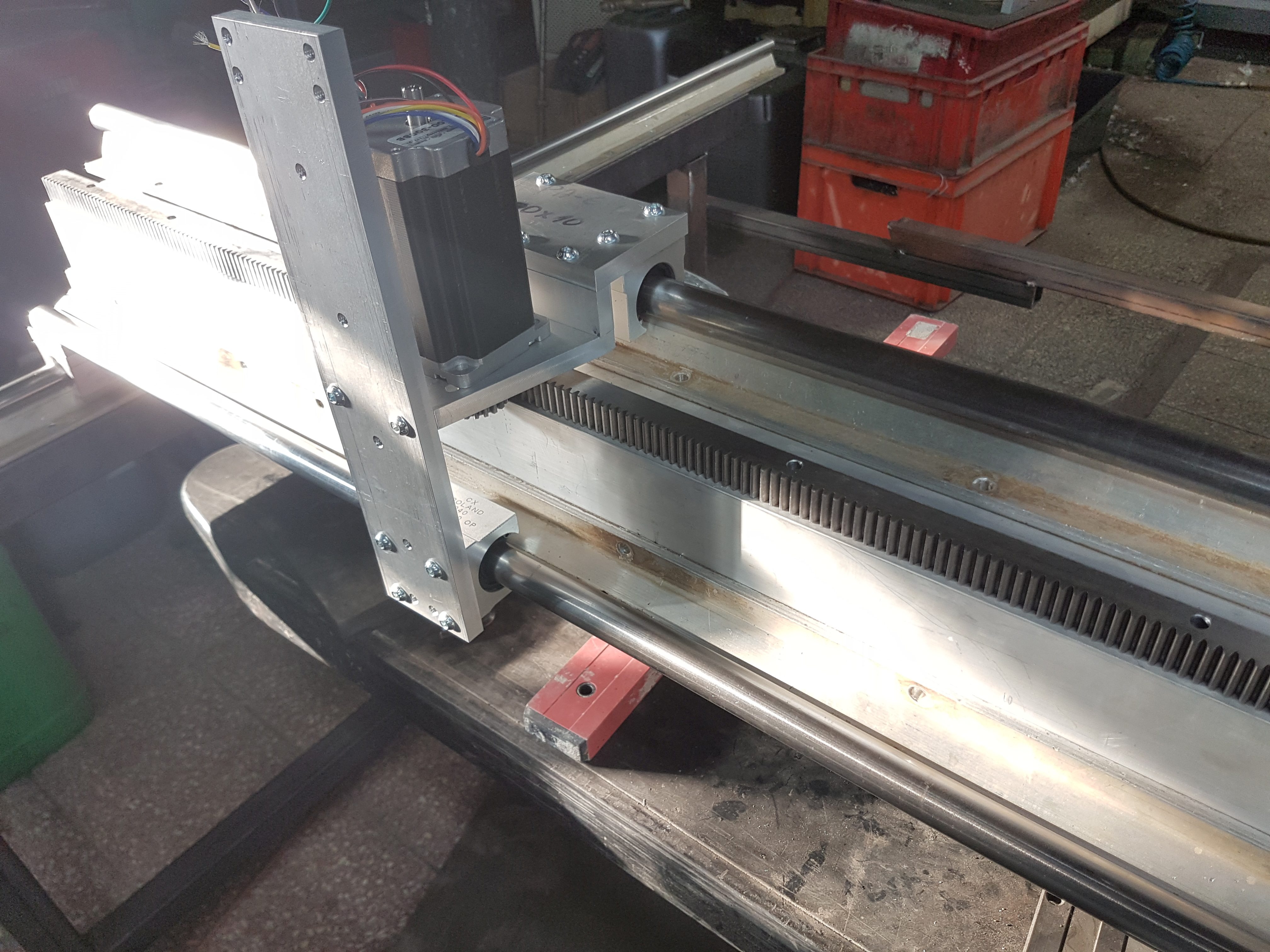

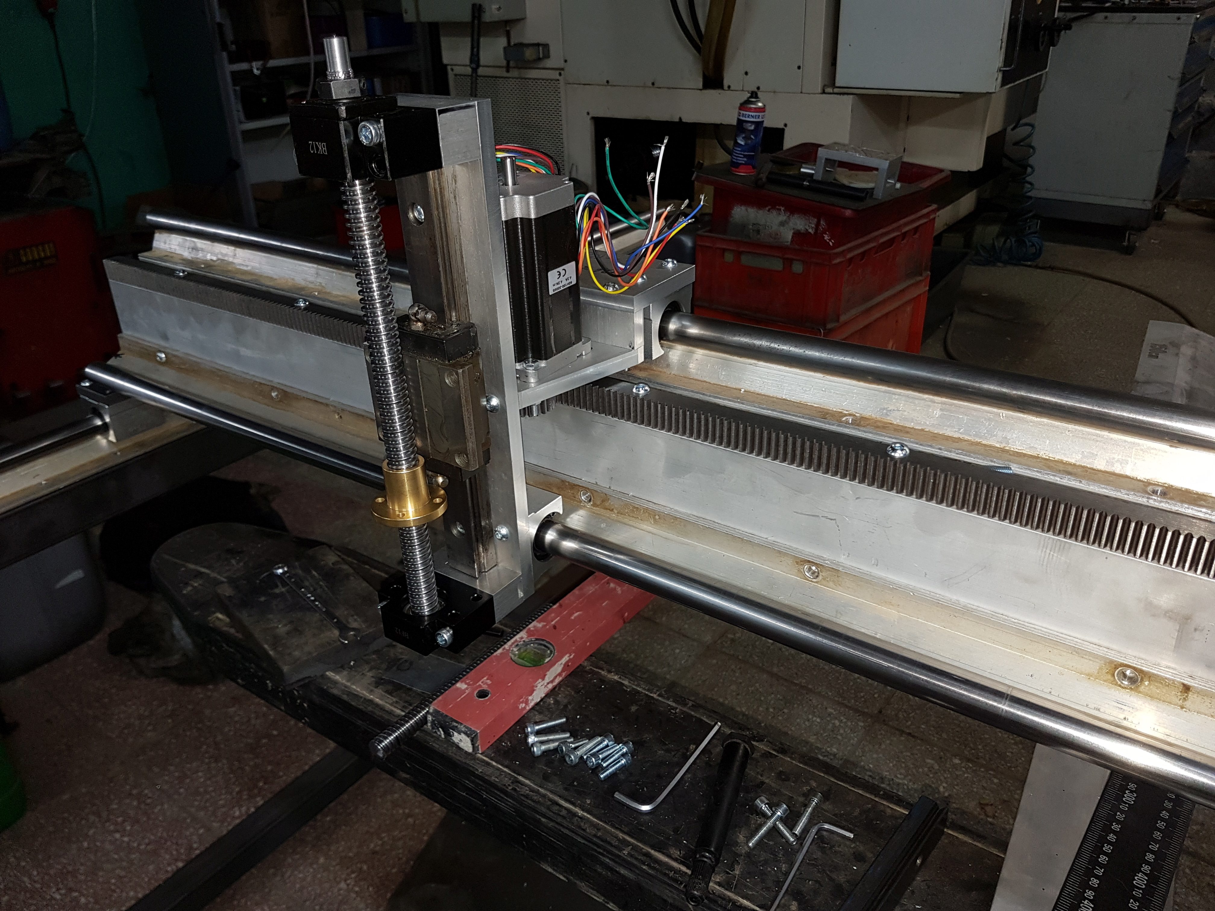

Post napisał: blasterpl » 14 gru 2019, 13:12
Opornie do przodu :wink:

Post napisał: mheli » 14 gru 2019, 14:21
Ważne że do przodu, jak skończona będzie to i ja się może przewietrzę kiedyś i podjadę obejrzeć.
