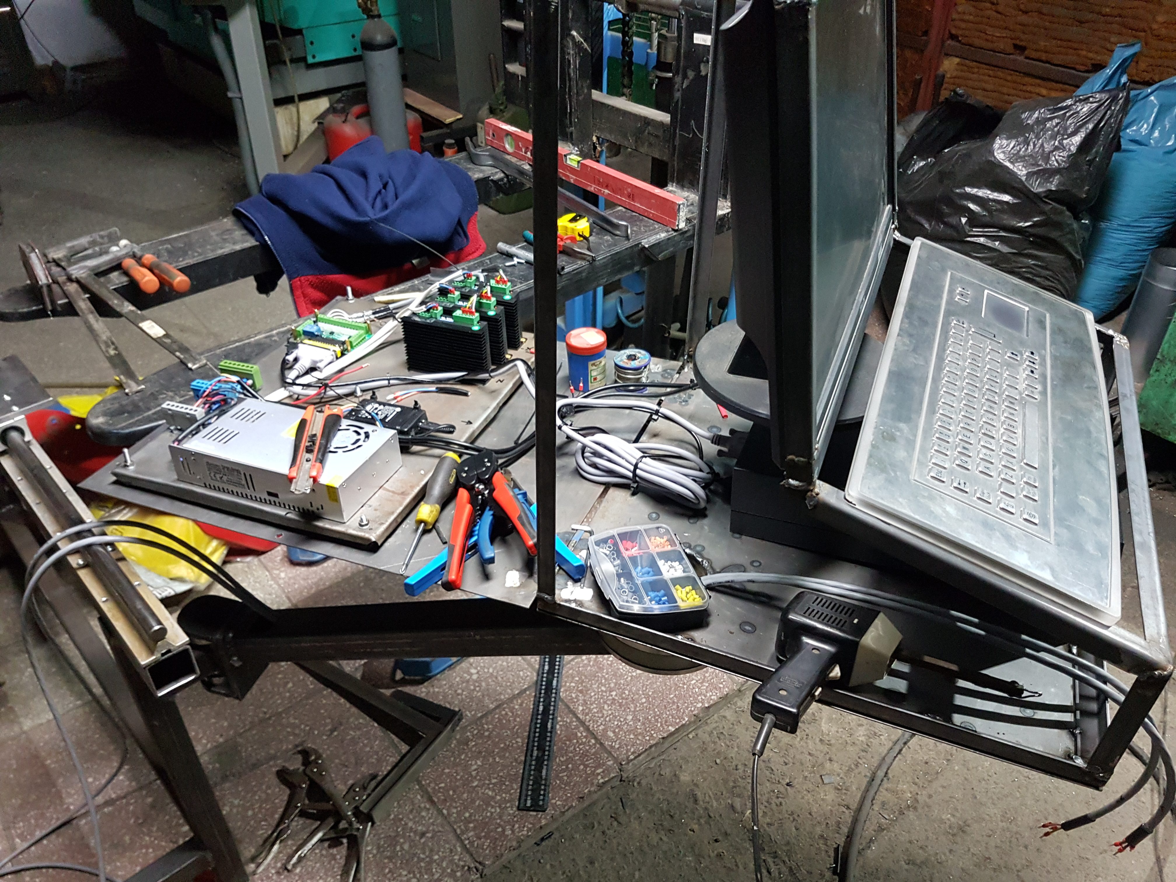

Dzis pierwsze przymiarki obudowy sterowania.Poszycie mam zamiar wykonać już na działającej plazmie 8)

Post napisał: blasterpl » 04 sty 2020, 21:17
Zacząłem kablować :twisted:

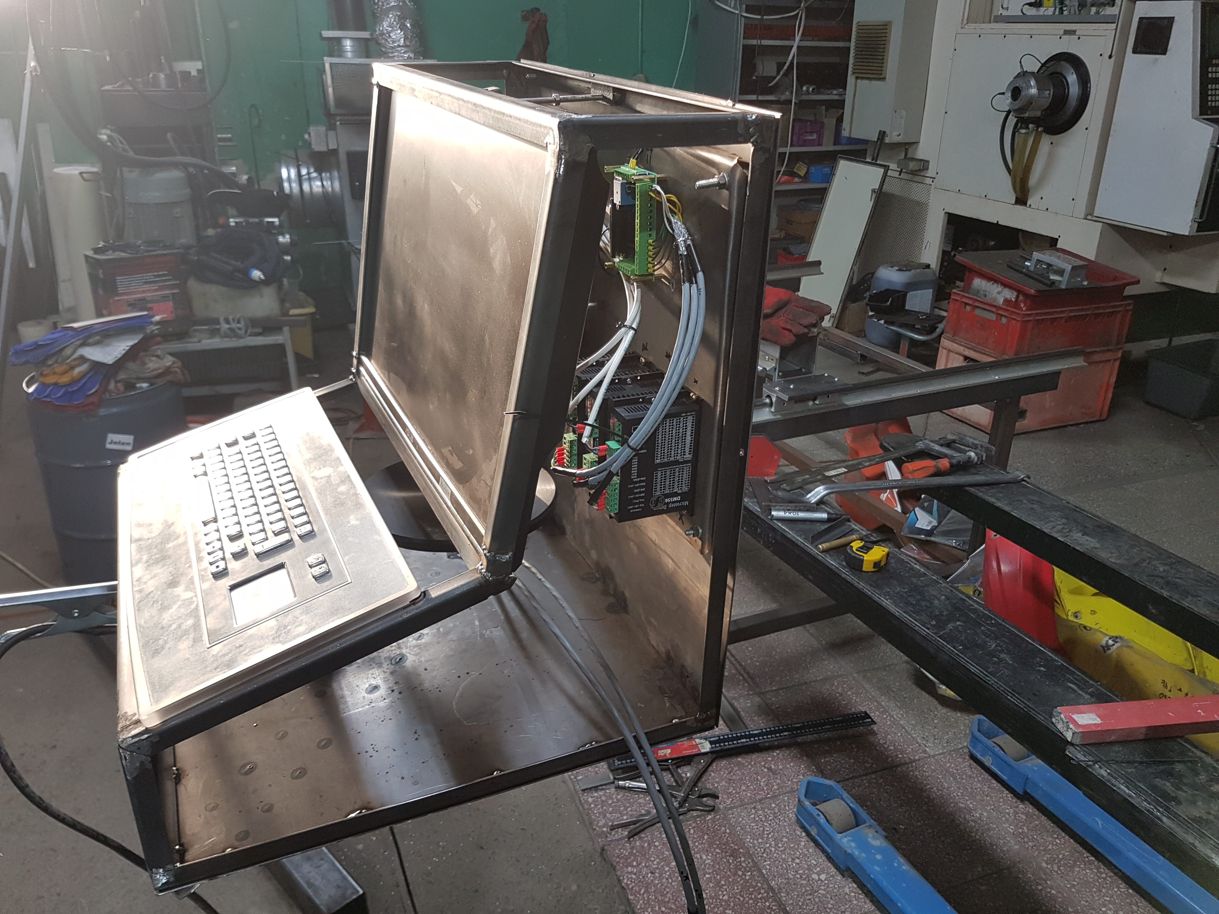

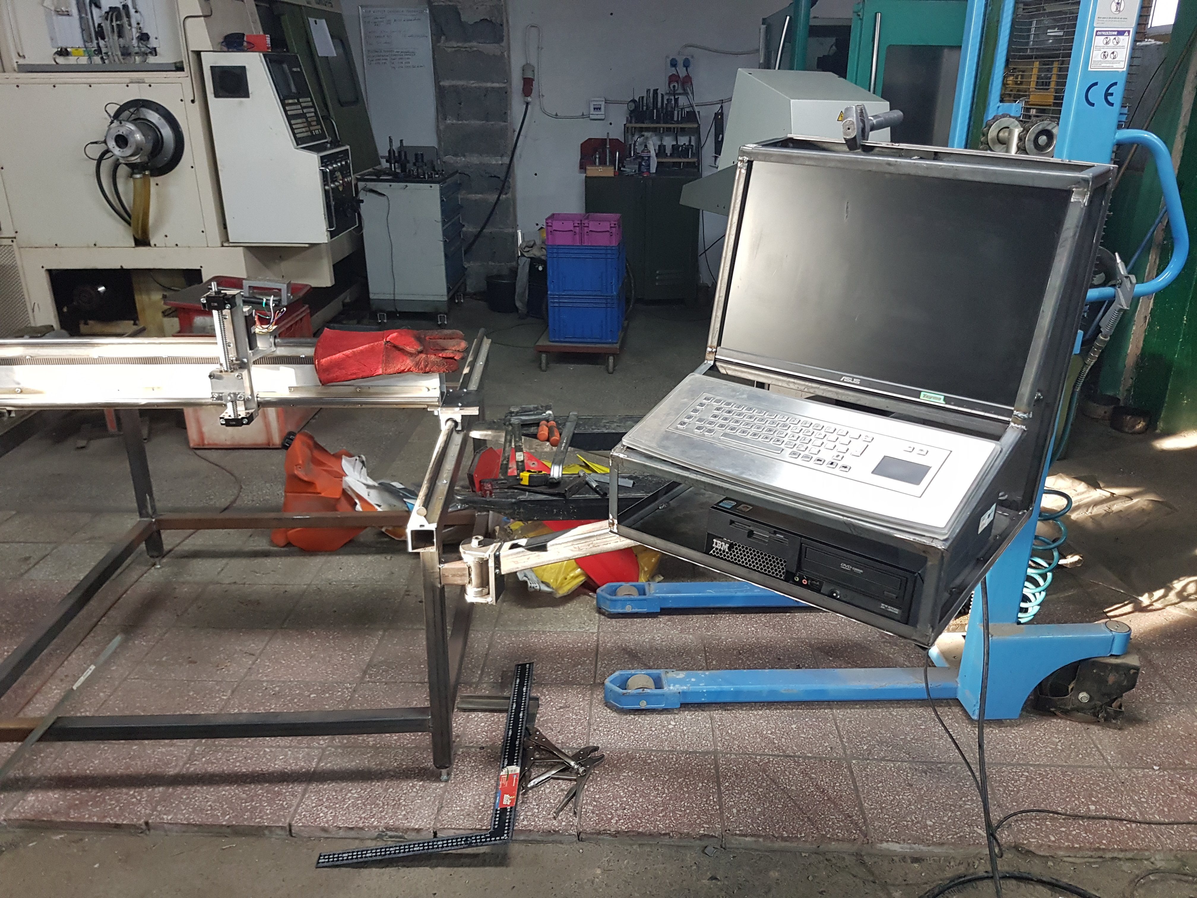

Post napisał: blasterpl » 18 sty 2020, 08:21
Pytanie do elektryków , jak widać na fotkach obudowa sterowania jest mechanicznie połączona ze stołem. Zawias na którym obraca się skrzynka jest tak zrobiony aby oddzielił elektrycznie obudowę od stołu. Czy to dobre rozwiązanie :?:
Czy jednak nie powinny być ze sobą połączone/uziemione :?:

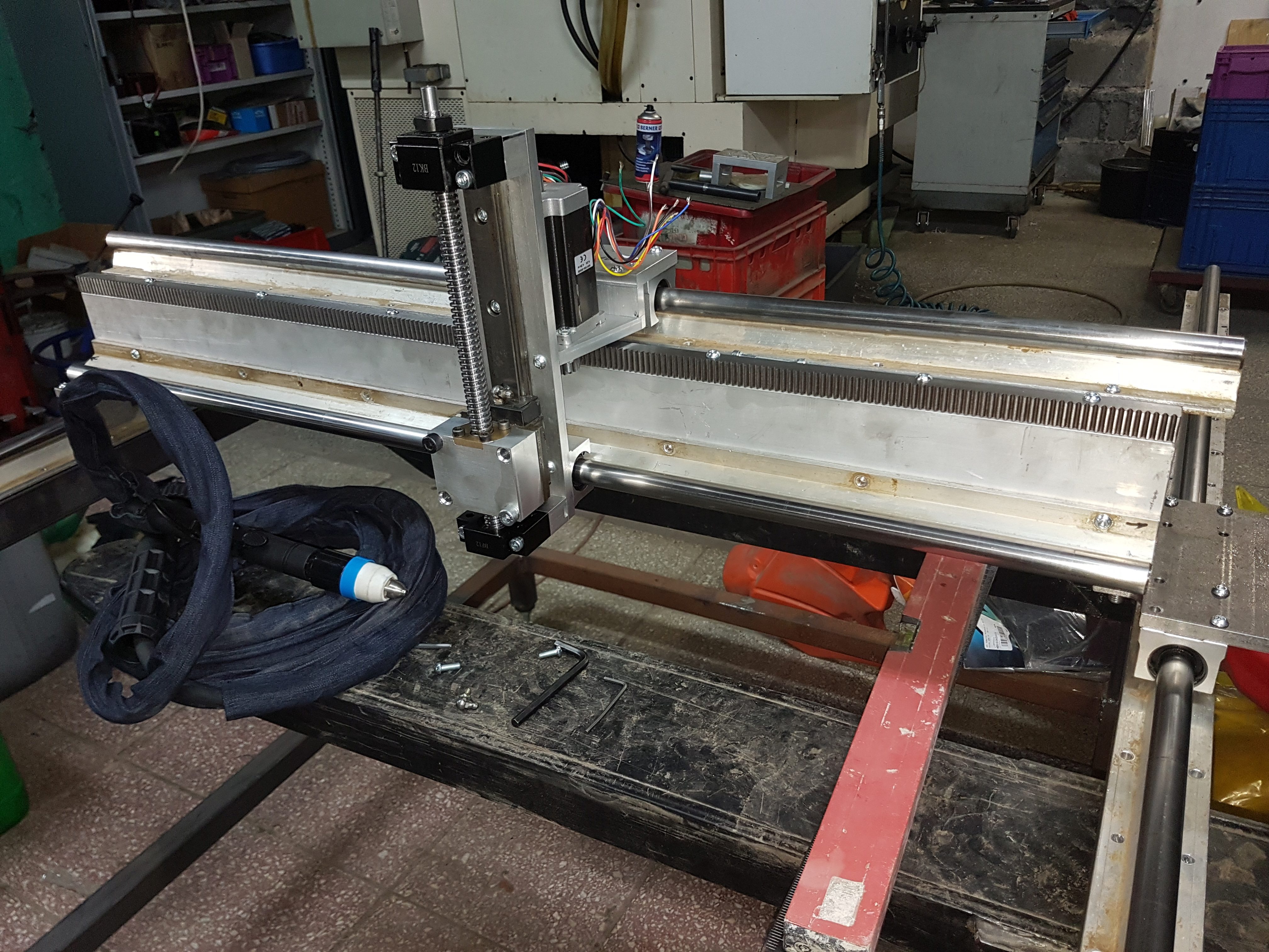

Post napisał: blasterpl » 18 lut 2020, 21:12
Plazma działa ale jest jeden problem. Przy szybszych przejazdach brama po stronie napędu jest sztywna ale po drugiej stronie majta nią jak cienkim drzewem na wietrze. Efektem tego są ząbki na linii ciecia. Pierwsza mysl jaka przychodzi do głowy to dołożenie napędu na druga stronę bramy ale to dużo roboty. Maja koledzy jakiś mniej pracochłonny patent na ten problem :?:
