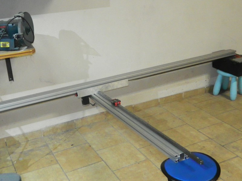

w związku z tym, że często testuję elektronikę po nocach... przyda mi się plazma w garażu przy domu, miałem już stół ale zajmował zbyt wiele miejsca więc go sprzedałem. Teraz pora zbudować coś do testów elektroniki (nie tnę zawodowo) i wpadłem na pomysł maszynki z jednym ramieniem ( zgroza :) ) przykręconej do ściany garażu. zakres pracy na arkusz blachy 1x2m, - maszyna po obróceniu do góry zajmie miejsca "nic" i autkiem można wjechać :)...
zobaczymy co z tego wyjdzie

Post napisał: cnccad » 28 mar 2014, 09:35
Sorry Panowie , będę bezpośredni.
Plazm tego typu w polsce osobiście widziałem ok 200szt. Były to maszyny bardzo podobne do prezentowanej przez Naszego Kolegę Łukasza. Różniły się tym że pracowały w ciężkich warunkach produkcyjnych i były stalowe. Niestety nie zdawały "egzaminu".
Dlaczego , to chyba nie trzeba tłumaczyć.
Oczywiście pomysł jest ciekawy i za pewne w wykonaniu z aluminium i amatorskim znajdzie zastosowanie.
proszę , nie przyjmujcie tego jako krytyki. Ale POMET , PERUN , Instytut Spawalnictwa ... i wiele markowych firm podchodziły już do tego i podobnych temu rozwiązań.
osobiście pracowałem na maszynie SAF-a z takim rozwiązaniem. Jak się tylko rozcinało blachy to nie było problemu. Ale jak przychodziło pracować na kształtach to człowiek sie miał "wykończyć" oparami , smrodem i nerwami.
Ale dla amatorskich prac lub małych warsztatów to ma to zastosowanie. Przecież firma FLOW np. ma to rozwiązanie w swoich maszynach. Co prawda nie kotwione do ściany ale wolno stojące.
Oczywiście będziemy Kolegę wspierać. Bo jest cel i pomysł który zainteresuje pewnie nie jedną osobę.
Pozdrawiam.

ezbig
Posty: 2103
Post napisał: ezbig » 28 mar 2014, 20:21
Ja się zastanawiam czy nie za duże siły będą działać na wózki w takim układzie, jak głowica pojedzie na koniec ramienia. Niby to tylko jej ciężar, ale chyba wózki w tym kierunku nie mają zbyt dużej obciążalności, a jak ktoś niechcący się oprze, to może być problem. Może lepiej dorzucić drugą prowadnicę z chociaż jednym wózkiem dla świętego spokoju.
