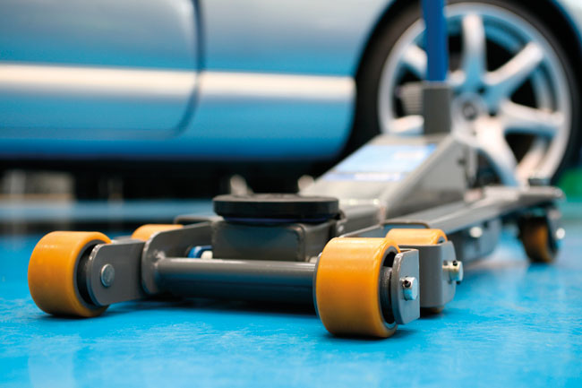

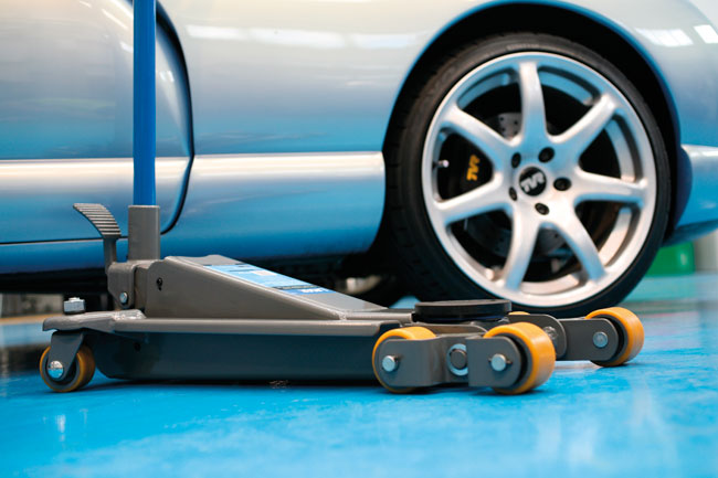

prokopcio, pomyśl o większym kółko na łożyskach
coś dmuchanego jak od wózka lub podobne Castorama za 16 zł
2 kółka w przesuniętym umocowanie osi (tandem) ułatwi rozwiązanie

k-m-r1 pisze:2 kółka w przesuniętym umocowanie osi (tandem)

fajny "motur" :)
dzięki.
