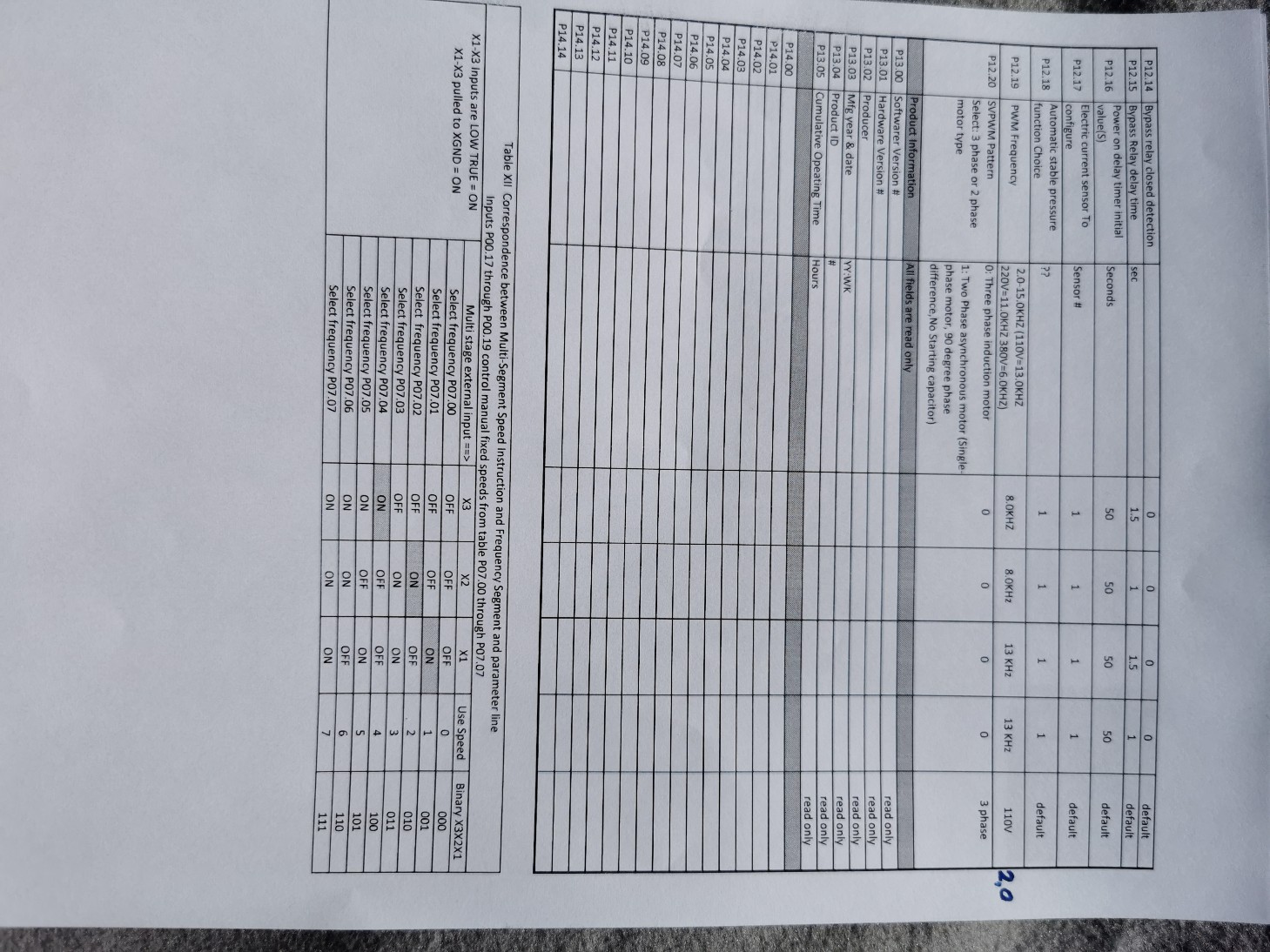

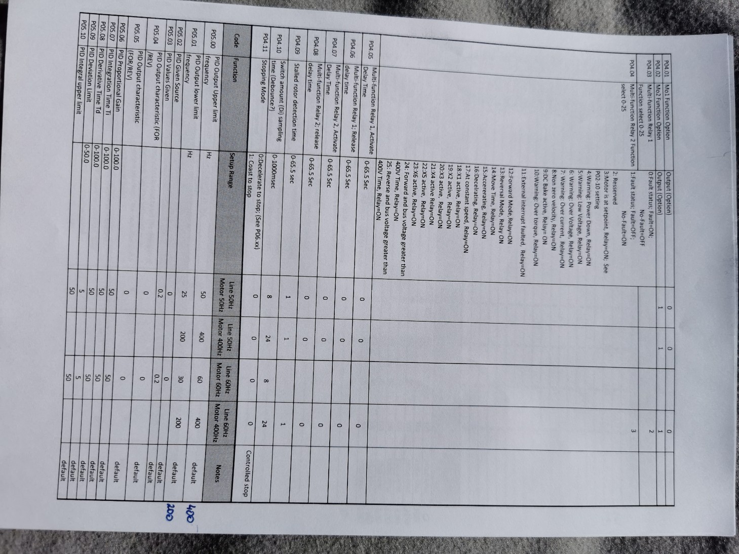

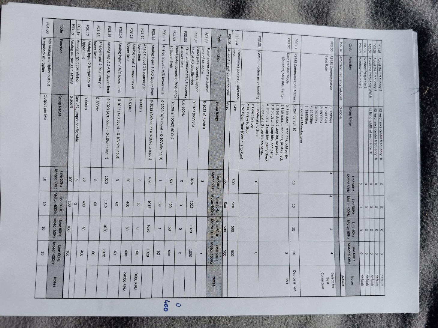

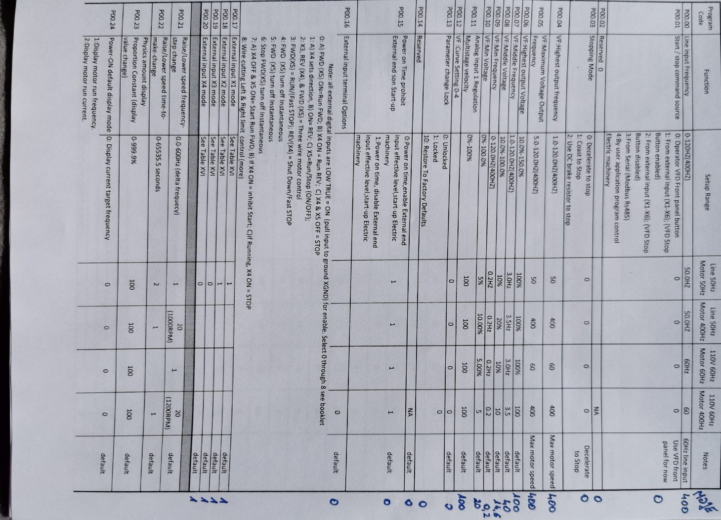

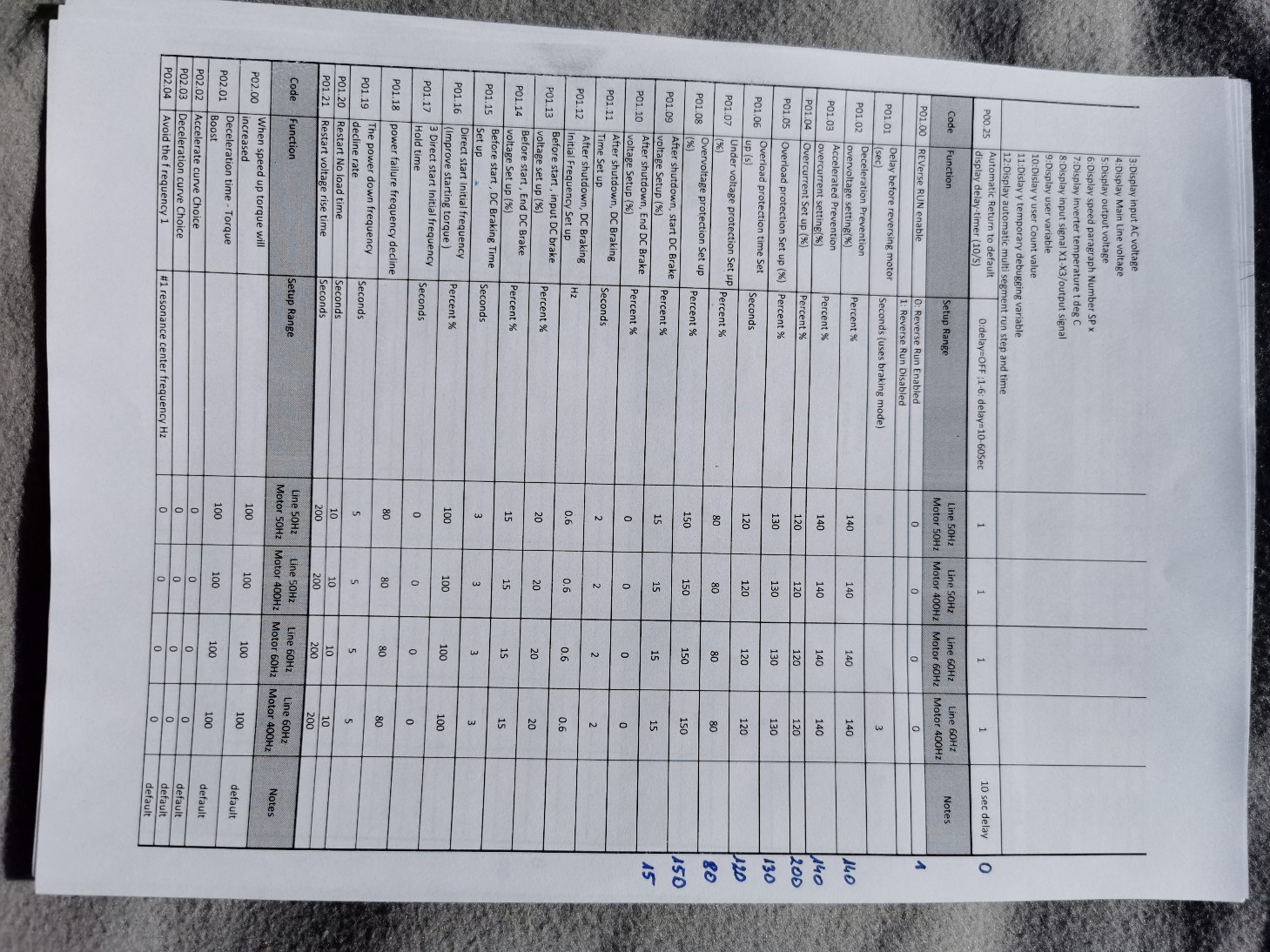

Dodane 1 godzina 35 minuty 36 sekundy:
Kolorem niebieskim odręcznie wpisałem wartości jakie wprowadziłem do falownika,.
Czy ktoś z kolegów ma taki falownik i podzieli się ustawieniami?
