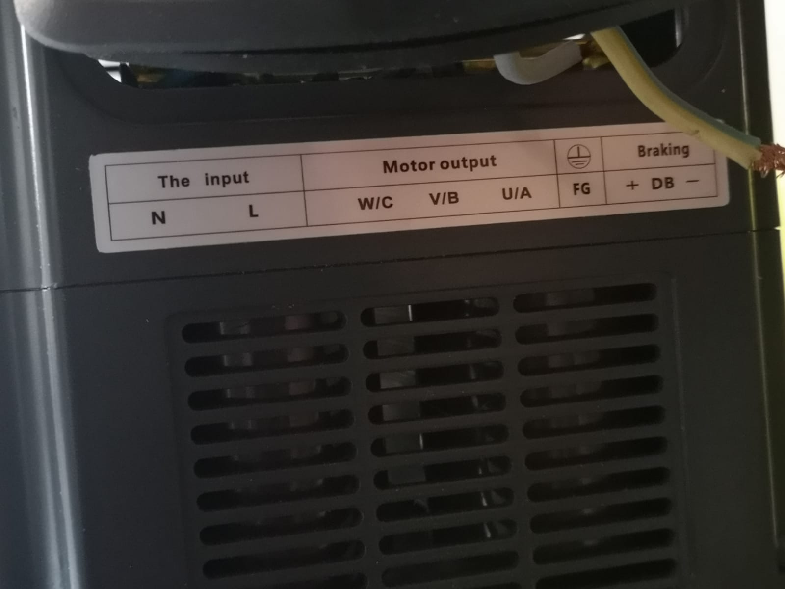

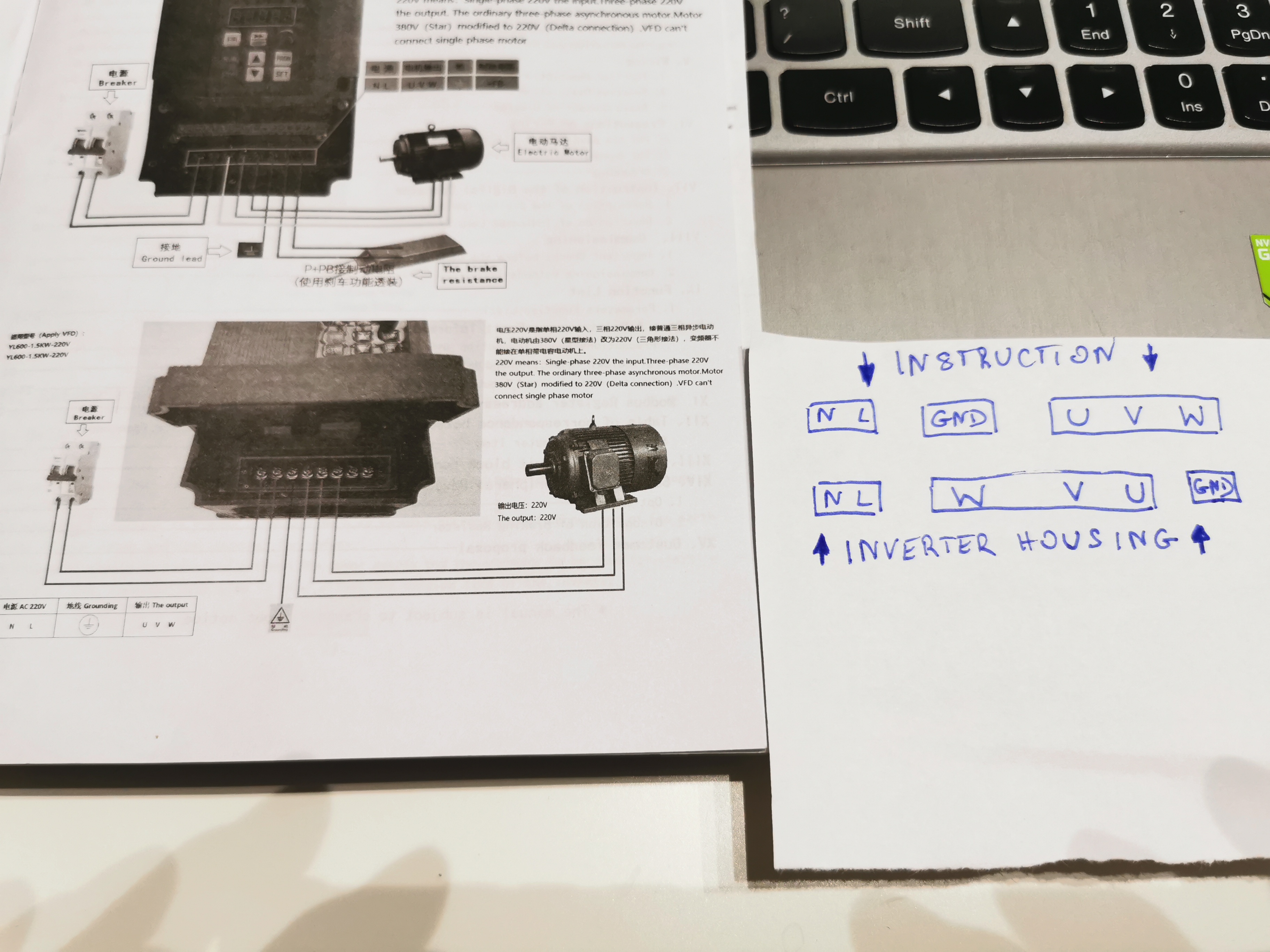

Problem został rozwiązany po długich debatach, czytaniu forów zagranicznych i własnej inicjatywie.
Wniosek jednak jest jeden- zanim zaczniemy panikować sprawdźmy 3 razy wszystkie połączenia kablowe- w moim przypadku sugerowałem się dołączoną instrukcją, w której to oznaczono tablicę zacisków w falowniku symbolami U W V.
Jak się okazało te niedziałające wciąż dobrze wrzeciono, nie dostawało prądu z odpowiednich właśnie zacisków, gdyż:
1. Na spodzie falownika znajduje się tabliczka zupełnie odbiegająca kolejnością oznaczeń jak w instrukcji
2. Ustawienia którymi żonglowałem przez ostatni czas były wciąż dobre- kwestia dopieszczenia
3. Wystarczyło ponownie sprawdzić piny na wrzecionie i wpiąć je w zaciski odpowiadające im w falowniku, momentalnie wszystkie problemy znikły. Wrzeciono startuje samo, czy to na 15Hz, czy tez 340Hz , nie trzeba mu pomagać zacząć się obracać, jak to miało miejsce do tej pory.
Tak poza tym wszystkim to dobrze, że wrzeciono nie uległo uszkodzeniu, choć do dziś zastanawiam się jak ono chodziło inaczej podpięte.

Re: falownik VFD YL620-A 2.2kW
Super, że udało się naprawić.
Dobrze rozumiem, że chodziło o kolejność podłączenia faz wyjściowych, czy coś innego? Jak było w instrukcji, a jak jest na falowniku?
Wrzuciłbyś zdjęcie obrazujące jak ma być poprawnie?
Tak chodzi o kolejność wpięcia przewodów łączących wrzeciono z falownikiem.
Poniżej przedstawiam rysunek z instrukcji i foto z oznaczeń na falowniku:
