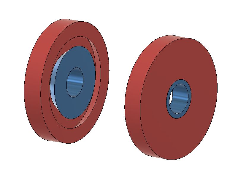

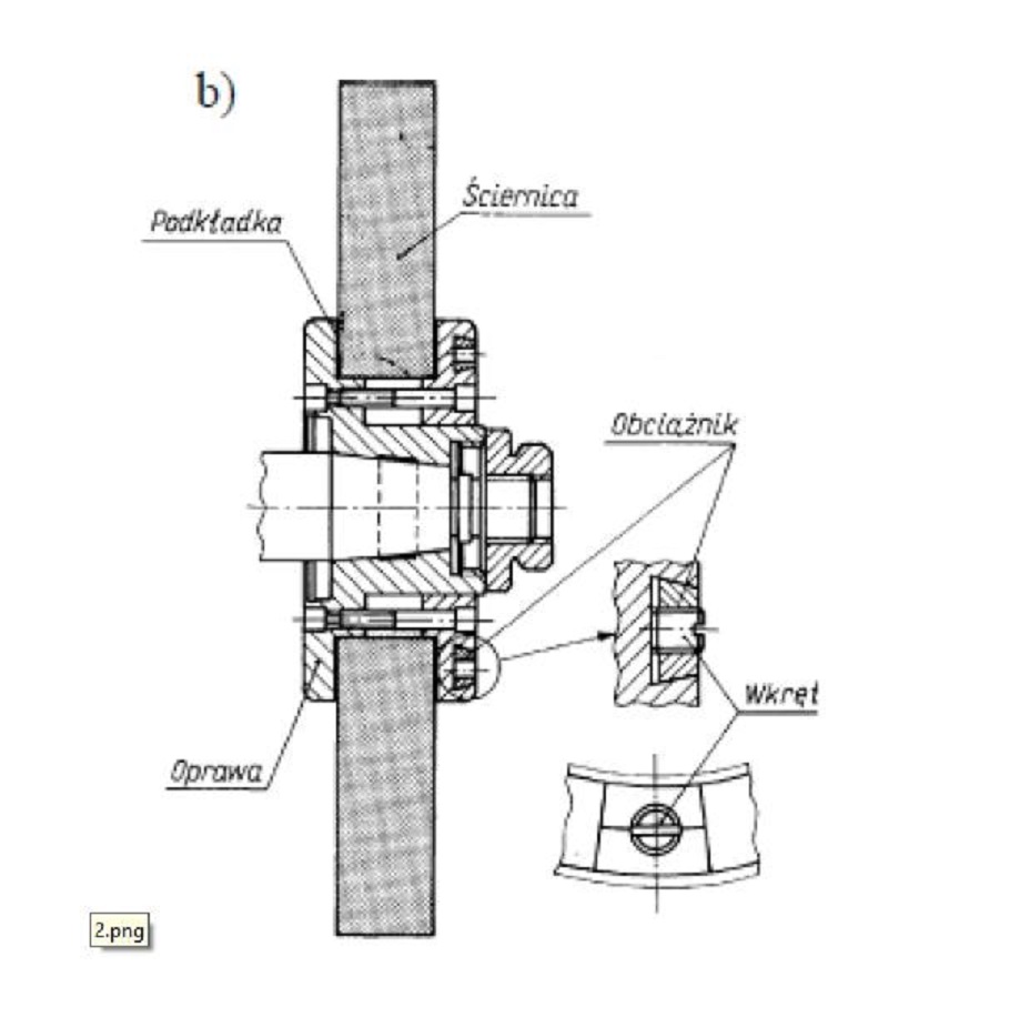

Kanałek obsady ma skośne ścianki(dno jest szersze), kamień o klinowym przekroju jest cieńszy niż głębokość kanałka ale tylko na tyle szeroki by w ten kanałek lekko pod skosem wszedł, i zaparł się o skośne ścianki wypierany robaczkiem.
ObrazekObrazek
https://youtu.be/HofwB8Ppsso
prosty-stolik-do-szlifierki-stolowej-t60407-10.html
A to ciekawy patent na samowyważanie
samowywazanie-sciernic-co-koledzy-sadza-t97020.html
https://youtu.be/ullnFQD4F1I
Dodane 12 minuty 33 sekundy:
jeszcze jeden ciekawy sposób wyważania...
https://youtu.be/P5wYQzKEuHc
