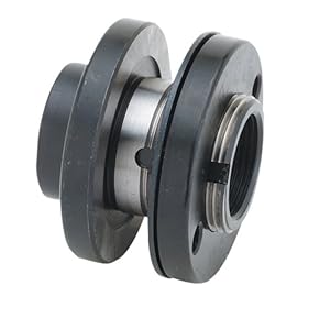

Właśnie jak pisałem... Elbtalwerk SLW STa 40L
na bazie tej maszyny bym podjął się budowy szlifierki dla siebie przy zastosowaniu tarczy T5 a dokładnie
Tarczy T5-100/32/32 99A 60K
Czyli tak podsumowując to wałek 20mm i boczne płytki takie jak podał Bydgost z tym, że mocowane w taki sposób jak na szlifierkach kątowych. Gdy dam prawy gwint to obroty bym musiał dać w lewo żeby nakrętka się dokręcała podczas pracy, a skok gwintu dla M20 jest 2,5mm. Czy lepiej go zmniejszyć do 2 mm czy może 1,75 mm? Obroty to nawet można by do 7200 rozkręcać tak? I na jakich łożyskach taki wałek mocować?
Posty: 12410
Post napisał: RomanJ4 » 01 wrz 2014, 14:05
pioterek pisze:skok gwintu dla M20 jest 2,5mm. Czy lepiej go zmniejszyć do 2 mm czy może 1,75 mm?
Daj drobnozwojny, nie będzie miał takiej tendencji do odkręcania się, im drobniejszy tym mniejszą, zresztą na tej średnicy to zwykły byłby mamuci. I blokowany np robaczkiem rozpychającym nacięcie nakrętki. (przy tak dużych obrotach jak planujesz to raczej byłoby niezbędne z uwagi na własne bezpieczeństwo), np system N z rysunku poniżej
Obrazek Obrazek
