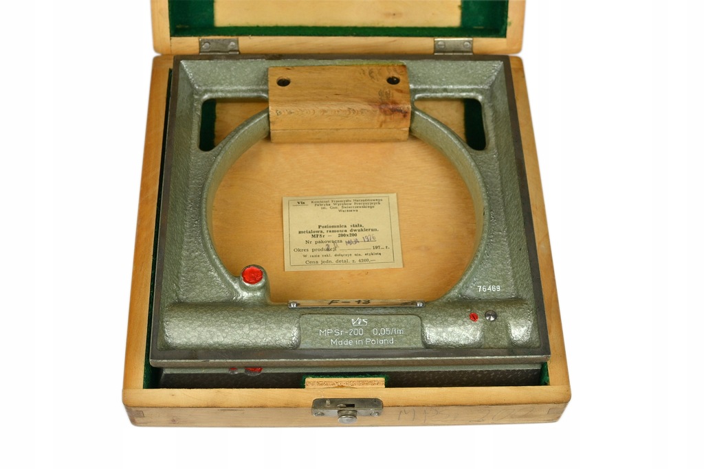

Post napisał: OlmerPL » 10 cze 2021, 08:58
Jakie macie opinie na temat poziomic maszynowy sprzedawanych u nas jako "leżaki magazynowe"? Aktualnie rozglądam się za jakąś taka poziomicą, a mówiąc dokładniej chyba skończy się na wersji ramowej i jestem rozdarty między leżakiem z Polski lub nową z Chin. Potrzebuję taką poziomicę do małego projektu więc nie chciał bym wydawać majątku. Też inne pytanie mam o kalibracje, czy można przyjąć że każda poziomica umożliwia jej kalibracje?

A to mam wtedy jeszcze jedno pytanie, upatrzyłem sobie model MPSr 200, taki jak na zdjęciu:
Czy wiecie czy tą poziomice można regulować? Wydaje mi się że pod tym czerwonym ? woskiem ? na spodzie może być ukryta śruba (podobna czasem tak zabezpieczano) ale to tylko moje domysły.

Post napisał: Steryd » 10 cze 2021, 11:39
mam taką. istotnie pod czerwoną farbą jest śruba regulacyjna tam w spodzie. Co do działki to to nie służy do pomiaru kąta, a ustawiając maszynę nie przestawiasz o x mm/m, tylko kręcisz aż będzie poziomo.

Post napisał: FTW » 10 cze 2021, 11:43
Też mam taką tylko 315mm. Używałem jej do poziomowania maszyny i jaki wzorzec prostopadłości do ustawiania prowadnic.

Post napisał: RomanJ4 » 10 cze 2021, 12:17
mineque pisze:Skoro potraficie na oko ocenić błąd poziomicy 0,05 to po co wam poziomica
A dlaczego na oko, sprawdzenie jest bardzo proste...
najpierw sprawdzasz na poziomej płycie pomiarowej czy odwrócona pokazuje dokładnie to samo w obu położeniach, potem pod jeden koniec podkładasz odpowiedni listek szczelinomierza, i masz ~dokładną odpowiedź... :P
