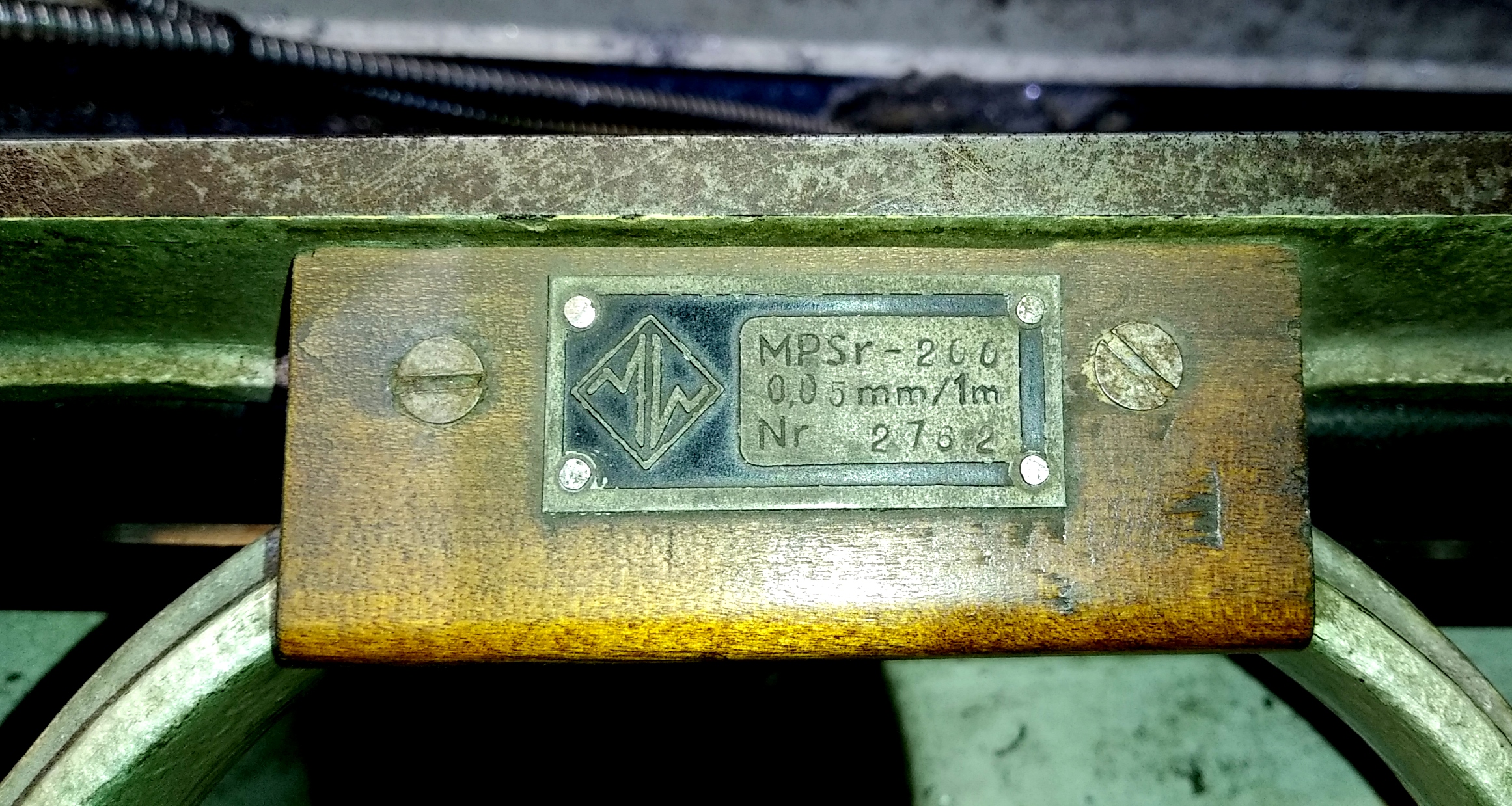

Też mam poziomicę ramową i w związku z tym pytanie, co oznacza to 0,05mm/1m.
tuxcnc
Posty: 9812
Re: Opinie o "leżakach" poziomic maszynowych
#26
Post napisał: tuxcnc » 04 wrz 2021, 15:18
rc36 pisze:
04 wrz 2021, 14:55
Oznacza to, że jeżeli położysz taką poziomicę na sztywnej belce długości metra a następnie jeden koniec belki uniesiesz/opuścisz o 0,05mm, to pęcherzyk w libelce przemieści się o jedną działkę.

A jak sprawdzić czy poziomnica ma dobrze skalibrowaną libelkę :?:
Metoda jest prosta - odwrócić. Jeśli po odwróceniu(na tym samym miejscu) pokazuje taką samą wartość, to jest dobrze ustawiona... :idea:

Albo jak położysz tę poziomicę na dwóch wałeczkach od łożysk w odstępie na przykład 100mm (albo dwóch płytkach równoległościennych, albo innych równych podpórkach) to przesunięcie libelki o jedną działkę będzie dla odchyłki od poziomu między podpórkami równej 5µm. Oczywista oczywistość, jak mawiał klasyk, tylko to daje lepsze wyobrażenie moim zdaniem.
Steryd pisze: Ten przyrząd nie rozwiązuje problemu kalibracji, tylko pozwala na pomiar płaszczyzny bez ustawiania jej. Do ustawiania maszyny, czy geometrii ramówką lepiej sobie skalibrować, albo przynajmniej ustalić błąd stały.
I tak, i nie. Jeżeli będziemy mierzyć tylko w "poziomach", albo tylko w "pionach", równolegle do jednej osi i z poziomicą ustawioną w jednym kierunku (tzn. bez odwracania jej), to będzie ok. Ciężko byłoby ustawić maszynę, aby pierwszy pomiar był zerowy, taki pomiar i tak jest względny, kręcisz albo poziomicą albo maszyną - trzeba wybrać, co prostsze. ;) Ramówką, o ile będziemy działać w "pionach" i "poziomach" jednocześnie, to oczywiście tak. No i do pomiaru odchyłki od rzeczywistego poziomu - też. Tak ja to widzę z tego, co tam sobie namierzyłem, chociaż jeżeli się mylę, to oczywiście proszę o upomnienie ;)
Ma też jeszcze jeden plus - możemy działać poziomicą z dowolnie wyrąbaną podstawą - byleby libelka zachowywała dokładność pomiaru.
