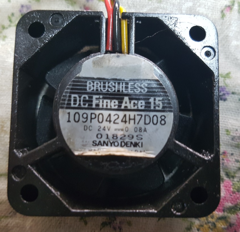

Mechanik zlecił mi zakup nowego wiatraka, który poleciał w serwie.
Czy ten wiatrak/ wentrlatorek musi być dokładnie taki sam jak w załączniku, czy mogę zastosować jakiś zamiennik.
Szukam w necie i dokładnie takie samo ciężko jest mi kupić albo źle szukam.
Jaki mieliście z tym jakieś doświadczenia to proszę o info.

Wg. mnie wystarczy aby nowy wiatrak był na takie same napięcie oraz posiadał identyczne wymiary , prąd pracy zbliżony do starego wentylatora w sumie to tylko chłodzenie ...

I ten sam sposób sygnalizowania osiągnięcia obrotów.

Szukając tego wiatraka znalazłem bardzo podobny.
https://sklep.semicon.com.pl/shop2/109p ... 1609,c1220
ale dostałem odp :
Na zdjęciu jest wersja dedykowana. 109P0424H701 nie będzie działał ze sterownikiem tego urządzenia. Klient musi się zgłosić do serwisu urządzenia.
Wiec nie wiem czy mogę zastosować jakiś zamiennik.
Serwis wraz z kosztami transportu wycenił mi na 990 zł :shock: :shock: za 2 sztuki wiatraków dedykowanych

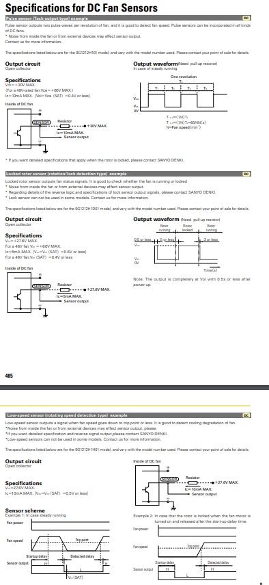

Masz drugi taki wentylator? Jeśli tak to zobacz co się pojawia na żółtym przewodzie po osiągnięciu obrotów. Jeśli nie masz, to spróbuj zewrzeć żółty kabelek (od strony płyty) do masy - z reguły to działa.

Prowdopodobnie końcówka w oznaczeniu 109P0424H701 oznacza rodzaj zastosowanego czujnika w wentylatorze.
