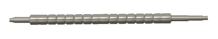

fajne baryłki, a jak jeszcze powtarzalne to większość tak by robić chciała.
Nic dziwnego że u ciebie taki gkod ma pierszeństwo.

Pewnie, że powtarzalne :) 10 szt, potem 2-3 lata spokój i znowu 10 szt.
W międzyczasie kilka takich lub podobnych:
I jakoś leci :)
