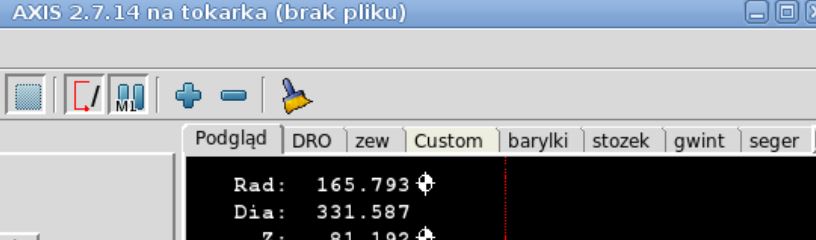

Post napisał: kamar » 23 lut 2023, 20:28
qqaz pisze:
23 lut 2023, 20:02
W Machu wiem jak to zrobić, taki automat samorozwijający zasoby, a w linuxie widzę wszędzie tylko biblioteczną kartotekę z fiszkami książek na drucie. No korytko robi się długie.
Czy po prostu jeszcze nie przeszkadza i brak powodu/chęci na inne?
Sorry ale nie rozumiem. A na co mnie to. Ja tu nie siedzę aby oceniać długość korytka, ja mam zrobić robotę jak najwygodniej.
I puki co, nie widzę nic co by mi zastąpiło. A i nie szukam, bo i po co jak mam, co potrzebuję :)
A tak bliżej tematu to nie rozumiem, czemu nie wyp... tej tabeli narzędzi dziesięć lat temu :)
A, zrozumiałem :) Chodzi Ci o dostępność subów z poziomu linuxCNC. ?
No to najprościej - w zakładkach na ekranie. Nie załapałem bo to widać na każdym axsisie :)
Oczywiście ilość miejsca jest ograniczona i są tam tylko najbardziej potrzebne.
Pod CUSTOM są dostępne wszystkie
