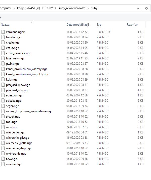

Post napisał: kamar » 23 lut 2023, 09:25
A dokuczaj tylko licz się z wzajemnością :)
I tak od razu :
Mam na niej z piętnaście subów no i wszystkie do niewielkiej poprawki.
Jak myślisz , ile mi to zajmie ? A gdyby to były makra ? :)

mało lotny jestem więc nie bardzo widzę co w linuksie taki sub robi.
To jest wywołanie gotowego Gkodu do realizacji?
Tyle że ma okienka z wartościami które w Gkodzie uwzględni?
Procedura użycia jest taka że wywołujesz trajektorię, wypełniasz wymiarami, klik wykonaj i idzie?
Chyba nie bo inaczej miałbyś ich 5, może 6 a nie całą listę możliwości.
Skąd taka ilość, opowiedz.

Ilość się bierze stąd ,że są to proste operacje które się powtarzają z innymi parametrami.
Każdą taką operację jaką trzeba było napisać ubieram w gotowca i mam na zaś.
Operacje na tyle proste , że nie warto odpalać CAM-a a pisać z palca nie wygodnie.
A znam takich co CAM-a nie używają wcale posiłkując się tylko subami na wszelakich obrabiarkach :)
Masz makro np. na dłutowanie ?

skoro operacja - ten sam typ - z innymi parametrami to skad ilość.
Czyli Gkod danego typu (rowek) robiony różnym nożem?
Masz 1,5 2,.... szerokosci i tyle subów ile szerokości?
Kpisz czy o drogę pytasz ?
Podać to możesz wymiary kanałka i szerokość użytego noża.

No dobrze wymiary operacji podajesz.
To skąd taka ilość?
Co takiego różnego można robić tokarką że tych rodzajów jest więcej niż kilka
-po wierzchu wałek/stozek z promieniem/fazką +odsadzenie(typ wg wyboru z tabelki - ta checklista o której wspomniałem)
-kanałek
-promień (osobno)
-faza(osobno)
-podcięcie (osobno)
-gwint ( trochę więcej do wypełnienia niż czopik φ x L
-planowanie
Wewnątrz
-wiercenie jako cykl (nakiełek,pilot,wiertło) nr narzędzia odpytywany
-wytaczanie wzdłuż lub w poprzek z kierunkiem, promieniem//fazą wejściową + promień na dnie
-kanałek
No 9 subów chyba wyczerpuje co potrzeba. ( nie pamietam abym coś więcej wymyslil)
W oryginale Machowcy oferowanli jeszcze jakieś bzdury typu kula, półkula półpierścień. Ludzie kto to takie toczy na co dzień.
Ale żeby spiąć w całość podstawowe kształty, jako sekwencja elemntarnych form to już samemu trzeba sobie zmodyfikować wizarda( suba)
.cały wałek to kilka kliknięć tym bardziej że kolejne wymagane klikania są już podpowiadane w oparciu o to co wcześniej było klikniete.
Np
wpisałeś wałek ø x L i wywołujes osobno fazę to już jest propozycja średnicy na której skończyłeś toczyć - to wcześniejsze Φ wystarczy podać długość fazy i kliknąć "do pliku"
Tak to działa?

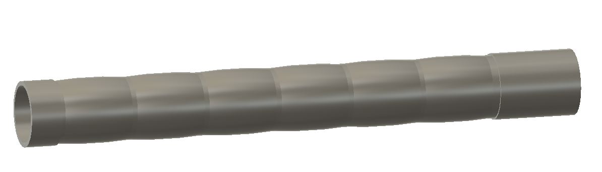

No widzisz :) Są tacy. Chyba już nie znajdę filmików jak toczyliśmy baryłki różnymi promieniami na liniale.
Oczywiście przed erą mojego CNC. To dopiero krew i cement. I to był jeden z głównych powodów przeróbek
Tak jak i krzywki na frezarce. Kto , Panie , dziś frezuje krzywki sterujące ? Ja ,Panie, ja :)
Takie toczenie to u mnie chleb powszedni :
Oczywiście już się tego subem nie robi ale jak nie było CAM-a to i owszem.
