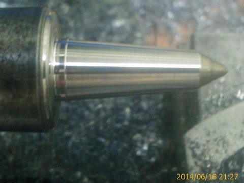

Nie tracę nadziei, że znajdę naśladowców :).
Dziś już pierwsze wióry po przerwie poszły, fotek niet, telefon padł.
Małe problemy z Machem, źle zadaje prędkość na falownik, trzeba pogrzebać w cholerstwie.
Wzbogacaj, z przyjemnością dziś patrzyłem, jak ze stali zbrojeniowej (~ 700MPa ) chiński lutowaniec ( oczywiście naostrzony dobrze ) przy S2000, F200 i zagłębieniu 0,2mm wyrzucał metrowe wióry :).
P.S. pogrzebałem, zajęło trochę czasu, ale już działa. Jeszcze znaleźć zapodziany gdzieś transoptor i będzie kontrola obrotów.
P.S. jest i kontrola.
I całkiem ładne skrobanie.

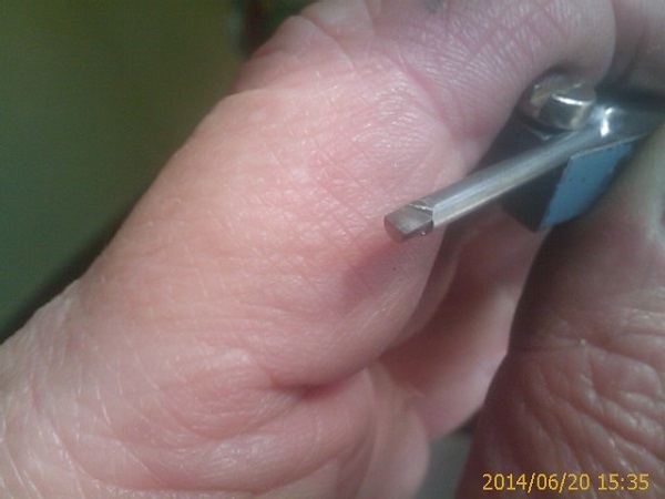

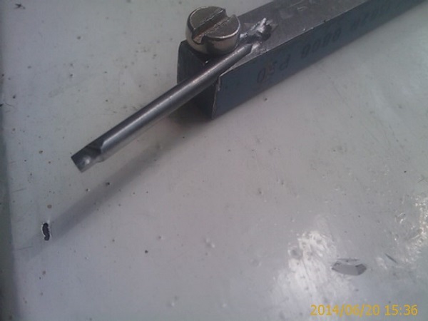

Jako że narzędzi nigdy za wiele, a i tak czegoś brakuje, wyskrobałem nożyk do mini otworów.
Trzonek freza 2,35mm okazał się być cały węglikowy, więc posłużył za ostrze.
I praca w alu, na twardszym niczym nie testowałem.

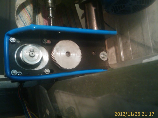

Witam. Z czego zrobiłeś takie fajne obrzeże tej blachy?
tomcat65
Posty w temacie: 74
Posty: 1242
Lokalizacja: Olsztyn
#129
Post napisał: tomcat65 » 13 lip 2014, 23:55
Wężyk do powietrza - rozcięty wzdłuż. I zakładasz na krawędź blachy.
Z takich i innych węży i przewodów można poosłaniać ostre krawędzie ( blach itp. ).
