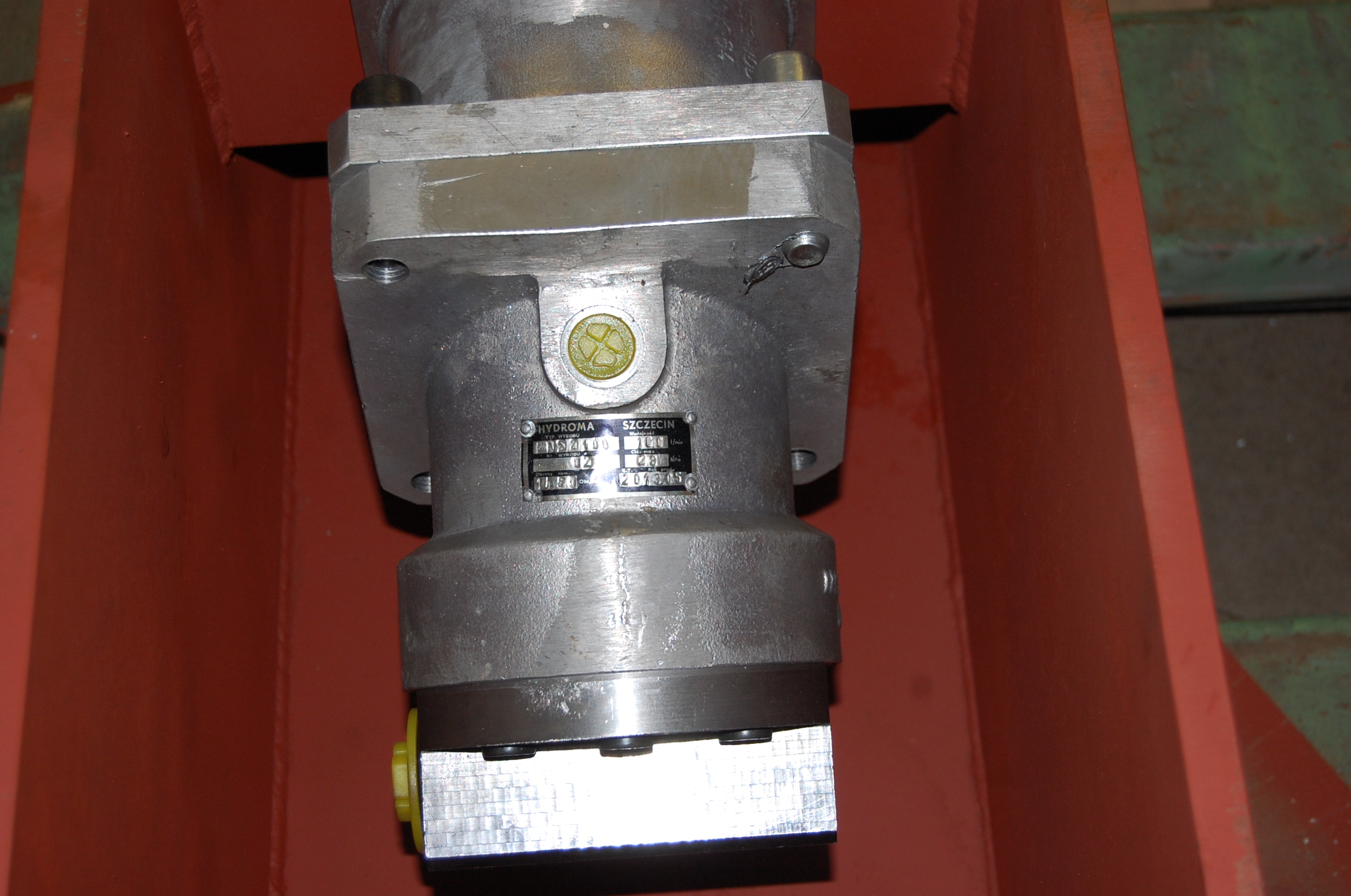

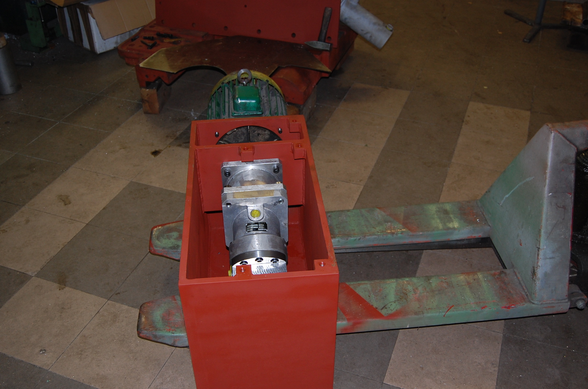

Zmontowałem taki agregacik hydrauliczny. Pomoże ktoś go uzbroić ? Potrzebuję zasilać nim jednocześnie trzy siłowniki. Szukam przede wszystkim elektrozaworu, jakiegoś smoka z filtrem, zaworu przeciążeniowego i jakiejś rozdziałki na trzy siłowniki. Kolanek, złączek do węży itp.

Ooooożesz ale ścianki.
Jeśli elementy nowe to wszystko się dostanie z Ponaru Wadowice. Tylko trzeba jeszcze określić jakie będą ciśnienia, przepływy, prędkości ruchu siłowników, czy regulacja prędkości, sposób działania siłowników (czy tylko wysunięty i schowany czy pozycje pośrednie oraz czy z ciśnieniem trzymającym czy po przesunięciu luźne). Ogólnie "zabawa" lepsza jak z wiaterem.
Zbiornik wydaje się nieduży nie wiem czy nie będzie potrzebna chłodnica.

Ciśnienie ok. 25 Mpa zasada dzialania prosta - wypchnąć trzy silowniki fi 100 x100 do oporu i trzymać pod ciśnieniem. Po jakiś 10-15 min zwolnic silowniki.

Pomimo moich nielicznych kontaktów z nimi za każdym razem chętnie poświęcali czas na dobranie elementów. Mają też oddział w Łodzi. Siłownik fi 100 przy 25Mpa toż to prawie 20ton nacisku. :shock:
W tle suport 12-tki z tym siłownikiem? Jeśli nie tajemnica co przesuwa, wzdłużny?

Mam nadzieję że wystarczy :) W tle właśnie jeden z trzech ustawionych co 120 stopni skierowanych do osi.

siłowniki mają się wysuwac z jednakową prędkością, niezależnie od obciążenia?
Bo jezeli tak to potrzeba jeszcze dzielnik strumienia
