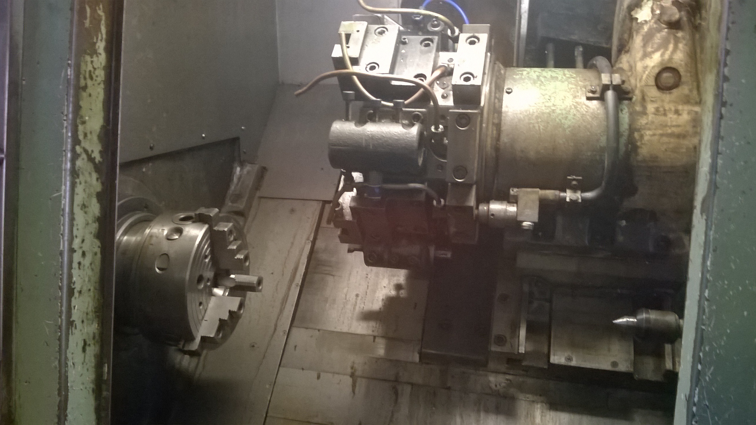

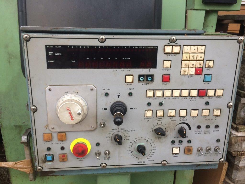

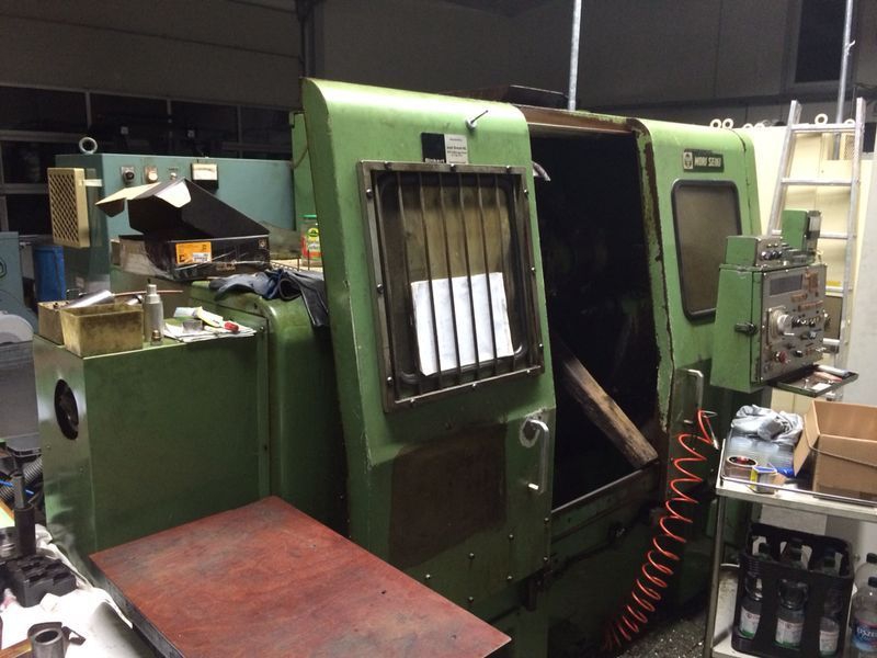

Powoli acz nieubłaganie meczy mnie myśl o zmianie sterowania w mojej tokarce. Obecnie jest to leciwy Fanuc 5 , działa ale jest niemiłosiernie upierdliwy w obsłudze :cry: . Chce wymienić sterowanie na coś nowożytnego. Myślę o wymianie sterowania i napędów: głównego , osi i zmieniacza narzędzi. Mam już jako taka wprawę ( popełniłem już dwie maszyny na LinuxCnc , opisy są na forum) wiec chce zrobić to osobiście. Jakie zestawy koledzy by polecili , gdzie szukać (Chiny :?: )

Cos cisza w temacie :cry: . Kolega z forum zaproponował wymianę na Sinumerika 810/820 . Sterowania zupełnie nie znam , jest sens pchać się w takie bądź co bądź , stare sterowanie . Czy mimo upływu lat jest to lepsze rozwiązanie niż współczesne chińczyki :?: Chciał bym wymianę podzielić na 2 etapy:

Na początku myślałem o Linuxie , ale jakoś tak nie chce "bezcześcić" nim tej maszyny. MoriSeiki SL3 to kawal porządnej maszyny a dodatkowo ten konkretny egzemplarz mechanicznie jest niemal idealny , mimo iż wyprodukowany w 1979r . Myślę ze gdybym popełnił tego retrofita na Linuxie to cześć kolegów z forum by mnie zlinczowała :wink: Ale z drugiej strony: niska cena , prostota całego układu , sam bym to ogarnął (satysfakcja).

Maszyna zostaje u mnie. Oprócz jakości detalu (co jest oczywiste) dla mnie istotne jest tez komfortowa obsługa maszyny. Jakis czas temu jak kupiłem ta Mori to był mój pierwszy kontakt z "prawdziwym" CNC , wcześniej tylko Mach i Linux. I nie powiem Fanuc5 wydawał się szczytem marzeń :mrgreen: , do czasu kiedy kupiłem frezarkę na Heidenhainie (MilPlus) , wtedy czar Fanuca 5 prysł . Czy na LinuxCnc są jakieś "cykle pomiarowe narzędzi" :?: , bo nie ukrywam ze właśnie upierdliwość pomiaru narzędzi w Fanucu 5 mi najbardziej przeszkadza.
