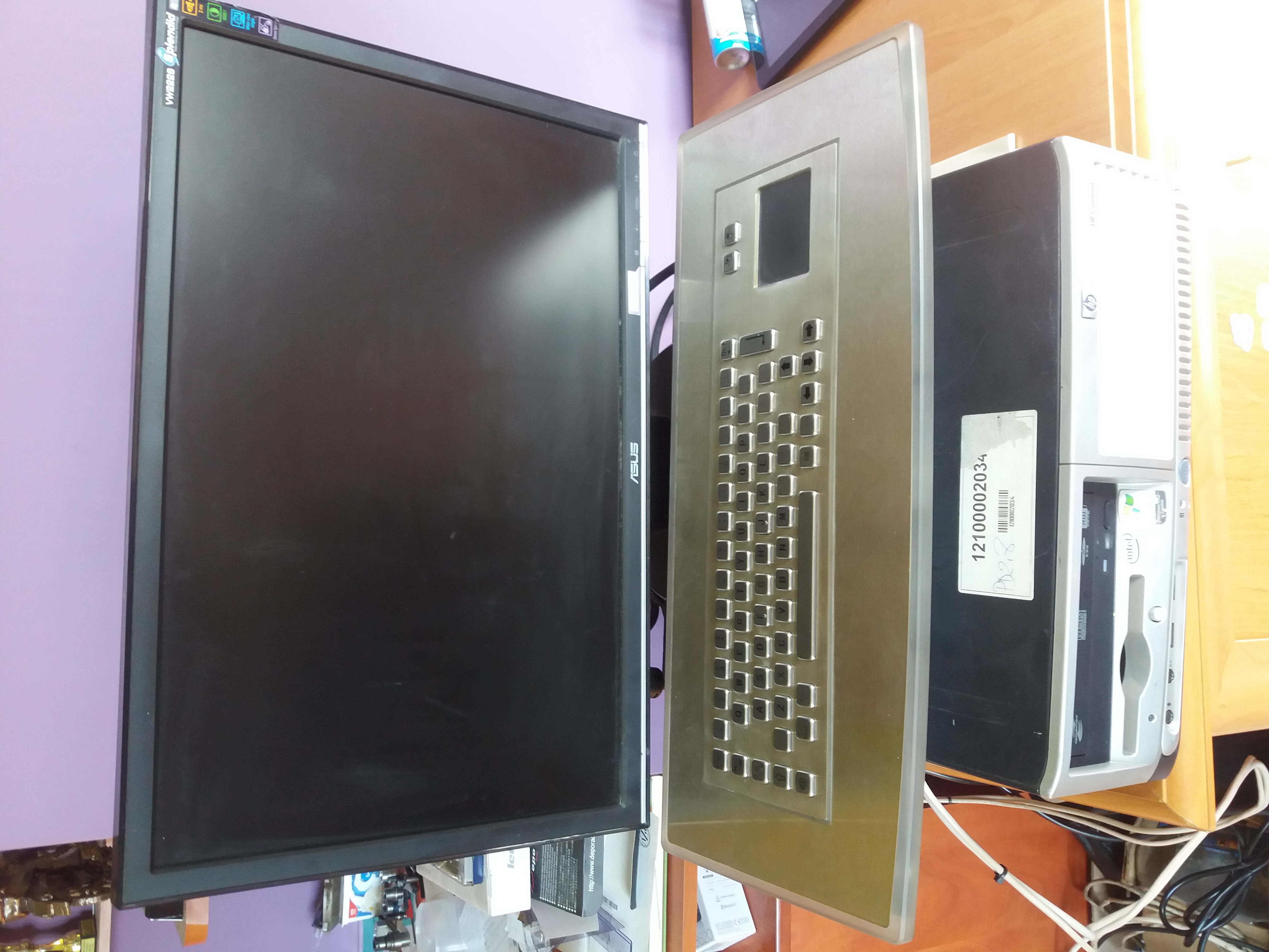

Zaczynam powoli kompletować potrzebne podzespoły , czy monitor dotykowy to przydatna rzecz :?: , czy Linux będzie z takim monitorem współpracował bez problemu (czy trzeba coś ręcznie dopisywać w ustawieniach ) :?: , czy przy takim monitorze można usunąć całkowicie klawiaturę ( czy jest jakaś klawiatura ekranowa) :?:

Post napisał: micges » 25 wrz 2016, 09:16
Nie wiem jak ze sterownikami ale jest dedykowane GUI dla monitorów dotykowych.

Post napisał: blasterpl » 25 wrz 2016, 18:44
micges pisze:Nie wiem jak ze sterownikami ale jest dedykowane GUI dla monitorów dotykowych.
Rozumie ze mi to ogarniesz :cool:
micges
Posty: 292
Rejestracja: 08 sty 2010, 02:04
Lokalizacja: Toruń
#27
Post napisał: micges » 25 wrz 2016, 19:05
Pewnie.
Sprawdze pozniej jakie przyciski sprzetowe sa wymagane do tego GUI i Ci dam znac.

Post napisał: blasterpl » 30 wrz 2016, 22:02
Jaki monitor (przekątna) będzie optymalny pod Linuxa , przy założeniu ze operator ślepy już nieco :???: Dotykowy (bo takiego szukam) czy zwykły to nie ma chyba znaczenia dla rozmiaru :?:

Post napisał: mineque » 30 wrz 2016, 23:08
14" to takie minimum jak już problemy z oczami i nie koniecznie rozdzielczość fullHD wtedy

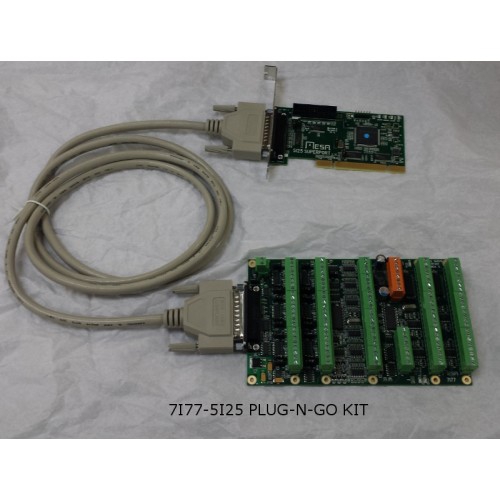

Post napisał: blasterpl » 07 paź 2016, 14:19
Dzisiaj zakupiłem Mesy , ciekawe czy naliczą mi cło :???: . I taki zestaw podstawowy:
