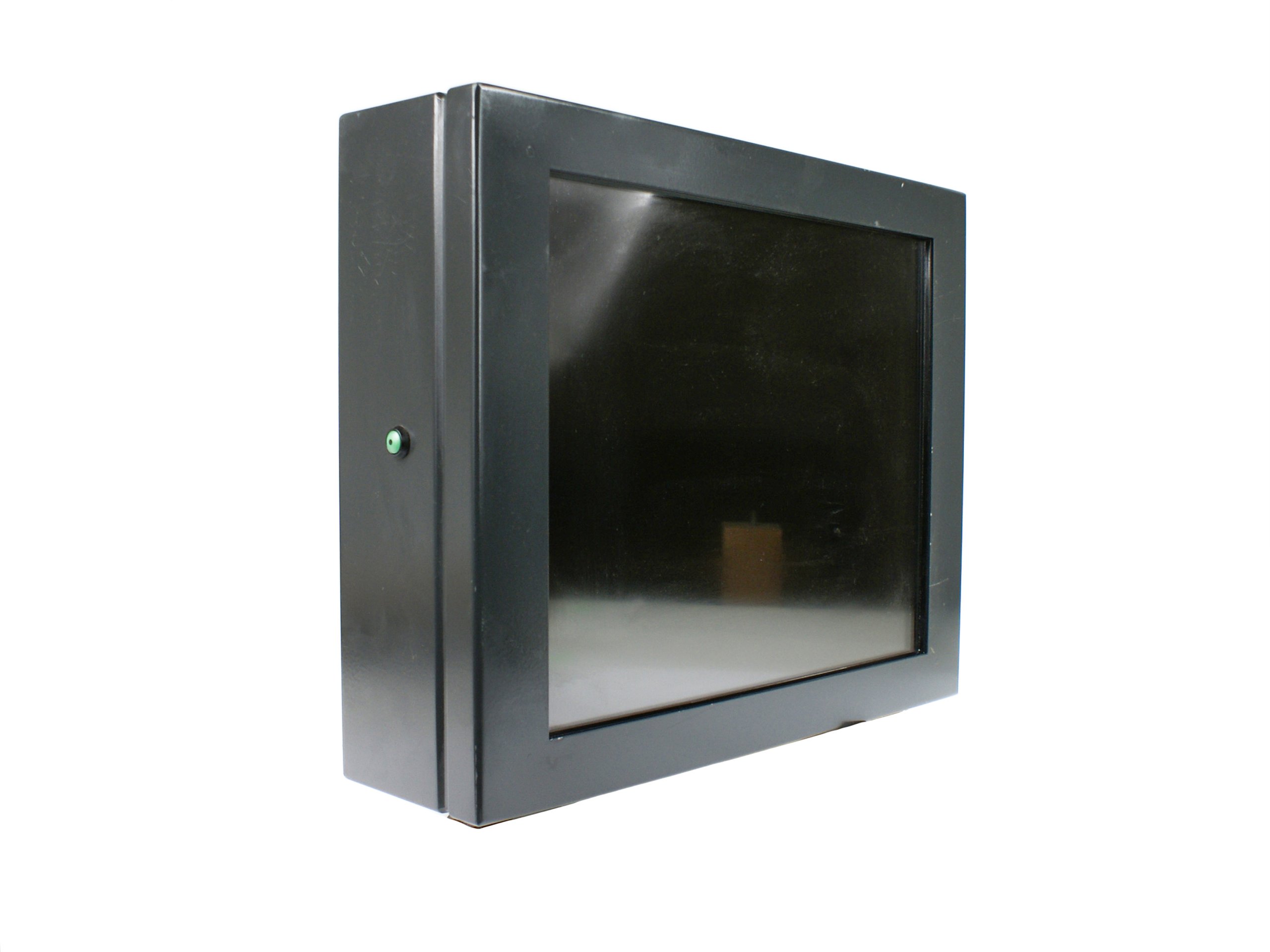

Mam coś takiego
Służy mi do mach3
Jest z nim duży problem poniewaz w trakcie prac potrafi wyłączyć którąś os .
Przeważnie jak nic nie dotykam to jest ok, ale czasem cos sie zatnie i któraś tam os przestaje działac.
Poprostu wygląd na to ze ma zasłabe podzespoły
Atom270 i 2 gbramu ddr2
Sprawdzałem to tak , właczyłem se jakis gcode maszyna rusza
Odpalam manager zadań i wydajność
Wystarczy ze myszką lub palcem złapie za pasek macha i poruszam na boki maszyna odrazu wariuje.
Wydajnosc procesora dochodzi do 100procent.
Moze to wina systemu win8?
Zainstalowałem taki bo lepiej pracuje z dotykiem.
Moje pytanie brzmi, czy da sie to jakos zmodernizowac , jakies nowe flaki ?
Czy gra nie warta swieczki? I lepiej postawic cos xp jakis stacjonarny?

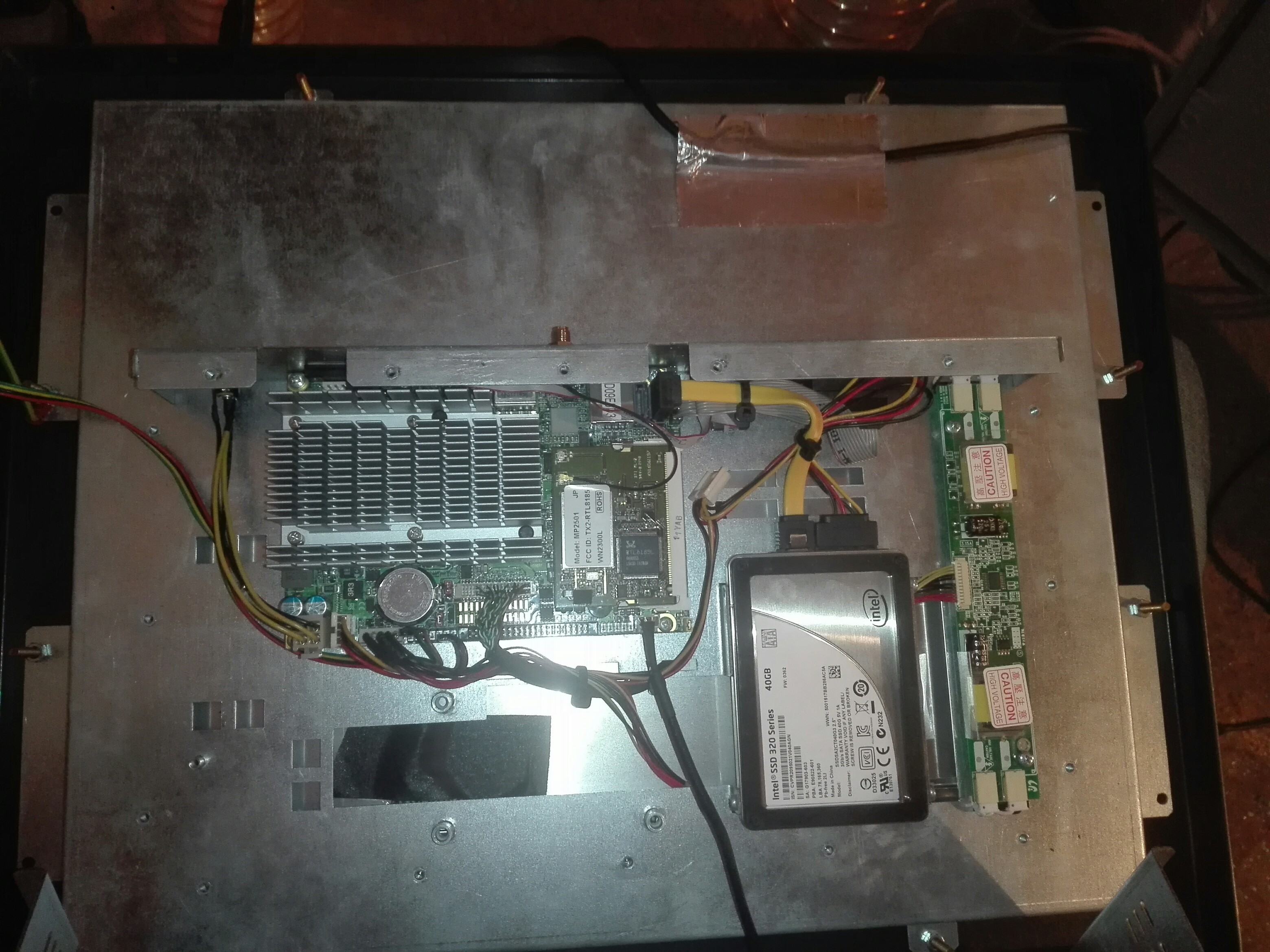

W środku wyglada to tak :

Atom270 i 2 gbramu ddr2 - czy to nie za słabe dla systemu+MACH+Touch ?
dance1
Posty: 3099
Lokalizacja: G-G
Re: Monitor 19 tft solution modernizacja
Post napisał: dance1 » 10 cze 2018, 21:08
atom badziew straszny, do tego win 8 badziew straszniejszy który obciąża kompa, postaw na nim xp lub 7 i sprawdź wydajność, można się zdziwić.

Wygląda na to ze za słabe
Własnie od tego zaczne postawie xp

Wiec tak poztawiłem 7 - bez zmian
Postawiłem xp - niebo lepiej, ale zaczeło wariować po 3,5h pracy przy płaskorzeźbie :(
Oba systemy pracowały bez dotyku.

1#Czy ten ekran da radę podpiąć jakoś do komputera stacjonarnego?
2#znalazłem sobie komputer :
HP Elite 8200 SFF:
Procesor: Intel i5-2500
Ram: 8GB (4x2GB) ddr3
Dysk: BRAK ( dysk wezmę z tego ssd)
Napęd DVD
Licencja Windows 7
Czy to nie bedzie nastepny badziew?
Będzie na nim tylko mach
Z góry dziękuję za pomoc

hansu2
Posty: 103
Rejestracja: 03 kwie 2006, 09:30
Lokalizacja: Żywiec
Post napisał: hansu2 » 01 lip 2018, 19:08
Czy na górnej krawędzi płyty głównej , w części niewidocznej ( na Twoim zdjęciu), zakrytej zagiętym kawałkiem blachy aluminiowej znajdują się jakieś gniazda ?.
Kamsson
Posty w temacie: 11
Posty: 157
Rejestracja: 27 gru 2017, 17:41
Lokalizacja: SUWAŁKI
Post napisał: Kamsson » 01 lip 2018, 20:00
Witaj hansu2
Tak są, z tego co panietam
1x dsub męski
2x żęski
Próbowałem to nawet jakos tak na szybkiego połączyć z laptopem kablem, ale bez reakcji.
Moze trzeba w ustawieniach cos pogrzebac.
Zastanawia mnie też jak rozwiazac problem z zasilaniem podswietlania .
Pewnie płyta bedzie musiała byc razem włączona.
