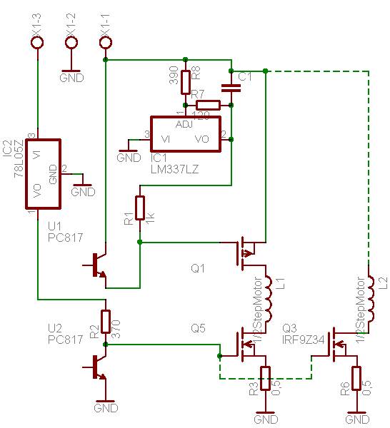

zaraz, jak załączam transsoptor dolny, to powoduje on podanie masy na bramke dolnego tranzystora mocy czyli go zamyka. Jeśli robie to samo dla tranzystora górnego to podaje na jego bramke napięcie ujemne z LM317, czyli ? Podanie napięcia ujemnego powinno go zamknąć czy otworzyć ? :neutral: :oops:

mag32 pisze:Reasumując, jeśli zepnę bramkę górnego tranzystora do Plusa zasilania to powinien zacząć przewodzić, a po podaniu na tą bramkę napięcia ujemnego powinien się zatkać.
A nie odwrotnie ??

W uproszczeniu tranzystory przewodzą gdy napięcie między żródłem a bramką wynosi kilka wolt .Dla tranzystora typu n (irfz44) napięcie to musi być dodatnie np. 5 V ,dla tranzystora typu p (IRF9Z34) ujemne-5V .Napięcie mierzymy względem żródła . Tutaj wystarczy 5 V ponieważ to tranzystory z "Z" w nazwie.
U Ciebie sytuacja wygląda tak :Gdy transoptory są wyłączone dolny tranzystor jest włączony (napięcie między bramką - G a żródłem - S jest równe ok. 5V) ,górny tranzystor jest zatkany ponieważ opornik R1 zwiera G i S .
Po włączeniu transoptorów ,jest na odwrót .

Dzięki Adalber, wkońcu zrozumiałem podstawę sprawy.
Czy tak można to rozwiązać ?

Powinno działać , sprawdz kilka wartości R1 i R2 - im mniejsze tym szybciej będziesz przeładowywał pojemność bramek tranzystorów Q1 ,Q5 ,dzięki temu tranzystory mniej się grzeją w czasie przełączania ,ale rezystancje te nie mogą być za małe bo to "przeciąża" tranzystory w transoptorach (pośrednio zależy to od sprzężenia optycznego itd.)
Poprzedni układ też nie był zły ,ponieważ gdy obydwa transoptory nieprzewodziły ,lub przewodziły - przez cewkę niepłynął prąd .Ma to o tyle znaczenie ,że prawdopodobnie będziesz sterował to z procesora i po włączeniu zawsze wyjścia portu są albo 1 albo 0 .

To prawda, chcę to sterować z CPU, ale, brałem też pod uwagę sterowanie przez transsoptory za pomocą TMC239.
Ten mostek był po prostu testem i analizą działania takiego mostu, co okazało się bardzo twórcze.

nie może być scalony bo to na pokaz, muszą być tranzystory by pokazać/zademonstrować zasadę działania takiego układu.
