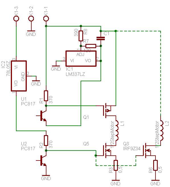

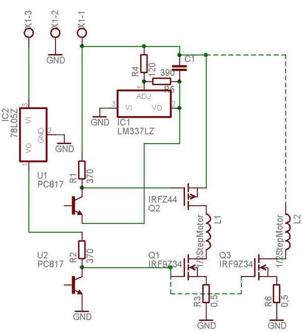

Na wstępie zapytam, co jest nie tak z tym mostkiem. Zakładając że narysowana jest tylko połowa, załączanie odbywa się za pomocą transoptorów.
Zmontowany układ jest dokładnie wg tego schematu i załącza i odłącza się tylko dolny tranzystor - czyli IRF9Z34.
Górny się nie załącza, czyli prąd przez cewkę nie płynie.
Gdy podłącze tak jak wg lini przerywanej, czyli bez tranzystora IRFZ44 to układ pracuje prawidłowo, czyli załącza przepływ prądu przez cewkę.
Coś jest nie tak ?? Domyślam się że chodzi o prąd/napięcie na G górnego tranzystora, ale nie wiem jak się za to zabrać.
poza tym, oba transoptory są załączane z klawisza który jednocześnie załącza przepływ prądu przez diody transsoptorów. Czyli oba tranzystory PC817 jednocześnie są otwarte bądź jednocześnie zamknięte.

Napisz jak podłączasz napięcia - IRFZ44 jest typu N, IRF9Z34 jest type P. Nie zgadza mi się tu polaryzacja i sterowanie - jakby te tranzystory były włożone odwrotnie ( jeżeli dobrze odczytuje intencje autora), bo bramka N-feta IRFZ44 powinna być sterowana napięciem najlepiej około 10 V wyższym niż niż to na X1-1.
Gdyby zamienić miejscami Q1 i Q2 to chyba by to zadziałał lepiej....

Pomyliłem tranzystory na tym schemacie, powinno być odwrotnie. Dla tego sie pomyliłem, że nie miałem tych tranzystorów w bibliotece i po prostu zmieniłem symbol.
Oczywiście IRFZ44 powinien być na dole a IRF9Z34 u góry.

A napięcie sterujące, czy nie masz za małe ? czy aby przypadkiem wartości r4 i r5 nie powinny być "odwrotnie" (coś mi wychodzi -1.6V a nie -5V - pomierz co jest na wyjściu regulatora)

I znofoo mój błąd :oops: , sugerowałem się schem. od TMC239 z dataszita, tam jest błąd. Ale na płytce mam prawidłowo i napięcie jest około 5.2V czyli tyle ile być powinno.
Zastanawiam się tylko, czy nie powinno być więcej, czyli np. koło -10V :?:

R1 (mała wartość) ciągnie bramkę Q1 do + . W zależności od sprzężenia optycznego PC817 tranzystor w transoptorze może się w tych warunkach nie całkiem otwierać tak ,że na bramce Q1 napięcie może być za małe do otwarcia .Zwiększ napięcie do 10 V jeśli i to nie pomoże zwiększ wartość R1 do 1K lub więcej.

Na obecną chwilę, dałem tam 1k, oraz zwiększyłem napięcie do -10,6V czyli R8=1k.
Jest to samo.
Gdy transoptory są załączone tranzystor górny jest na -10V w stosunku do zasilania a dolny na masie układu.
Jak zwolnie przycisk, czyli napięcie na bramce dolnego rośnie do 5 V a górnego do potencjału zasilania, to prąd nadal nie płynie.
Dolny tranzystor się jednak otwiera, górny nie.

A może tranzystor się po prostu przepalił ? Widziałem również błędy w bibliotekach pin-outów.

Reasumując, jeśli zepnę bramkę górnego tranzystora do Plusa zasilania to powinien zacząć przewodzić, a po podaniu na tą bramkę napięcia ujemnego powinien się zatkać.
Jeśli dobrze to napisałem to znaczy że jest spalony.

Jeśli dobrze podłączyłeś tranzystory odpowiednio dreny i żródła to układ działa ,ale jeśli włączysz dwa transoptory to dolny tranzystor się wyłącza a górny włącza .Dlatego nie ma przepływu prądu .
