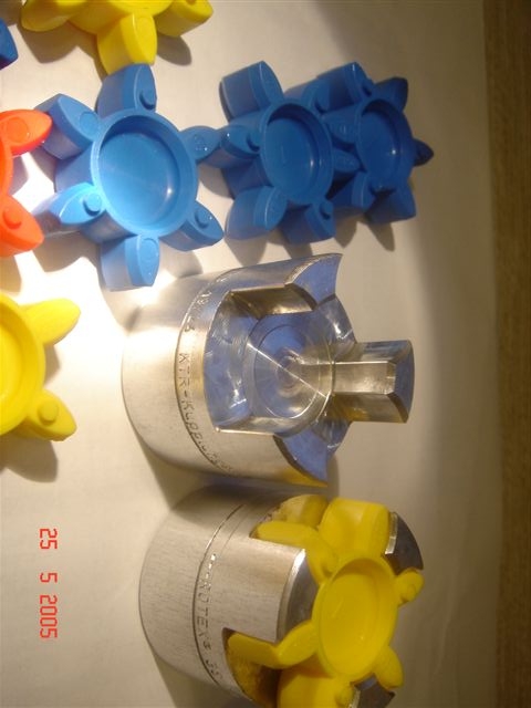

Piotrjub pisze:Te, które zamieściłem na zdjęciach są robione.
Napisałem, że 1 mb pręta średnicy 20mm np. PA6 (waga 0,9 kg) kosztuje 15zł/kg
Z niego wyjdzie 20 kompletnych sprzęgieł dokupimy 20 szt. łączników elastycznych po około 1 EUR łączny koszt materiału + łącznik na jedno kompletne sprzęgło daje nam 5,05 zł (robocizny nie liczę, bo własne), co osiągamy jedno z najlepszych sprzęgieł na rynku, które kosztuje blisko 100zł za lekko ponad 5 zł + własna robocizna.

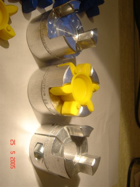

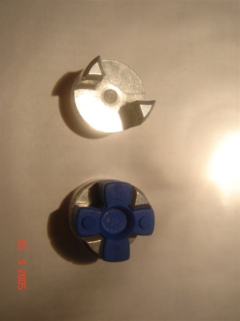

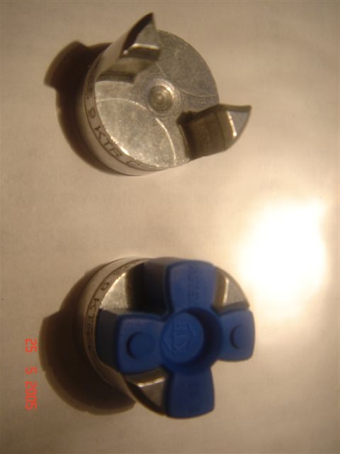

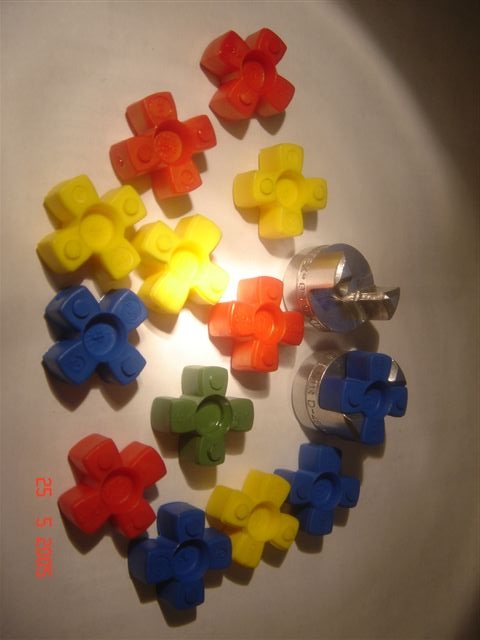

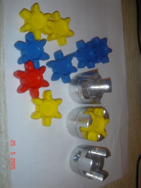

Ale mając na uwadze po co jest te forum to mogę wykonać (pomóc jest to taka różnica że pomaga się komuś za darmo bez nadużycia tego słowa po 3 szt. na głowę) np. 30 szt. to się nazywa piasty ślepe rozmiar 9 to te z elastycznym łącznikiem w kształcie krzyża (te inne to rozmiar 19) wyśle do jednej osoby a ona już wyśle do reszty, każdy sam kupi sobie elastyczny łącznik www.sprzegla.pl koloru takiego jaki potrzebuje. Piasty z uwagi na brak czasu będą ślepe czyli zamocowanie na wałku i pasowany otwór każdy robi sobie sam. To może być na szybko bo wolniej to czekam (już 2 tygodnie) aż kolega określi jakie łączniki elastyczne robi jego firma z poliuretanu do sprzęgieł bezluzowych myślę że wtedy było by taniej.
