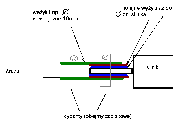

nom masz racje w takim razie z wezem mozna jak najbardziej. ja bede musial sie zmiescic z budowa maszynki w 2000zl ale i tak pewnie wykrocze poza ten budzet o 500zl;/

tzn silniki juz mam kupilem za 200zl 3 sztuki i mam juz elektrownie 150zl(trafo 400W mostek i kondensator). zostały mi jeszcze stererowniki. łożyska liniowe fi25 wraz z wałkami okolo 600zl sruba trapezowa i nakretki okolo 200zl wrzeciono 160zl . no czyli juz mam okolo 1500zl rozplanowane a trzeba jeszcze kupic stal na maszyne oraz do jakiegos znajomego lub nie tokarza sie zwrócic materiał stal do budowy tak licze ze wyniesie mnie okolo 200 zl i reszta 300zl to mysle ze do tylu tokarz ode mnei wezmie. bo musze wytoczyc oprawy na łozyska to srub pociagowych oraz oprawy do łozysk liniowych i oprawy do mocowania wałków

Jeżeli naprawdę potrzebujesz czegoś profesjonalnego to uważam , że pownieneś zastosować sprzęgło Oldhama np . z oferty WOBITU , Jeżeli dobrze sprawdziłem to dla modelu SOZ 19 koszt za 1szt 50 zł , adla SOZ 25 - 71 zł - plus pewnie koszt wysyłki. Najtańsza prowizorka to użycie rurki temokurczliwej. Do prób wystarczy - i można wykonać 1 stopień z prętem pośrednim.

widze ze temat troche zboczyl ale stosujac sie do rad poszukam jakiegos tokaza i bede mial problem z glowy
a tak na marginesie maszynka ktor buduje ma frezowac PCB i aluminium ( male kawalki) jakiej mocy silnik proponujecie zeby to pociagna

Post napisał: anoda » 16 maja 2005, 15:56
Ping - pong
A jakie siły i prędkości skrawania zakładasz?
Jaka szerokość wióra- szrokość skrawania ?
