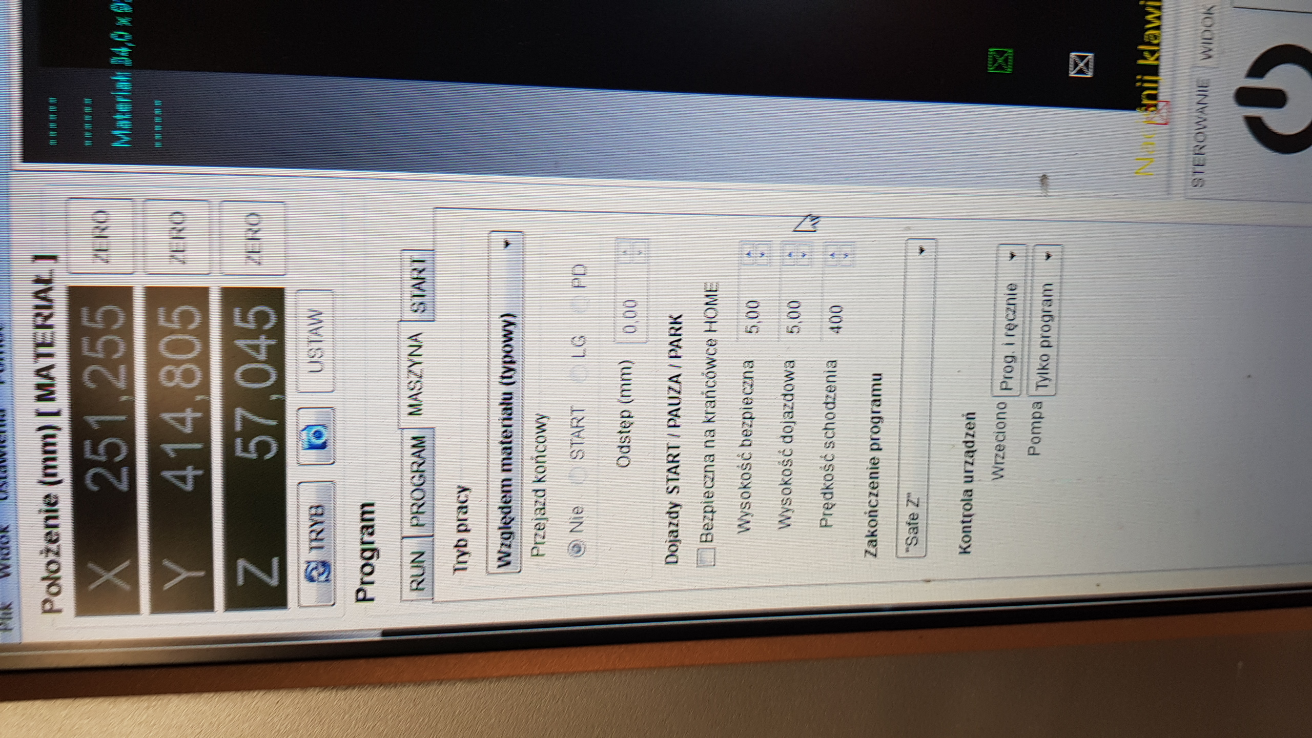

2. Nie rozumiem do końca procedury w piko podczas startu programu. W przypadku krótkich narzędzi wszystko jest ok, jednak gdy zakładam długi frez lub obrabiam wysoki detal to zdarza się, że podczas startu programu oś z dojezdza do górnej krańcówki i wywala błąd. Dziwi mnie to ponieważ przed pomiarem narzędzia sprawdzam odległość freza od materiału i była większa niż "Z przejazdowe". Zauważyłem, że Z-ka podczas startu jedzie na wysokość Z-50, gdzie można zmienić ten parametr?

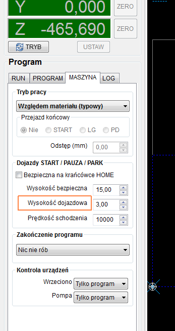

sebastianpac pisze:podczas startu jedzie na wysokość Z-50, gdzie można zmienić ten parametr?
Zakładka MASZYNA - Wysokość dojazdowa.

Zakręcie się :) chodziło mi o zmianę wysokości na jaką podjeżdża os z przy starcie programu. Obecnie jest to 50mm co np dziś było problemem, brakło mi skoku w Z. Wiem juz, ze w najnowszej wersji Piko jest ten parametr łatwo dostępny ale czy mogę zmienić to w wersji wcześniejszej?

Szukałem już kilkukrotnie, jeśli możesz podeślij proszę screen z programu. Dzięki!

Spójrz tam gdzie kursor. Ewentualnie zobacz w camie jak masz ustawione z przejazdowe. Może jest zbyt wysoko dla Twojej maszynki.

Post napisał: RobWan » 18 wrz 2018, 08:23

Dzięki.. Szukałem w górnych zakładkach kontroler/ maszyna...
