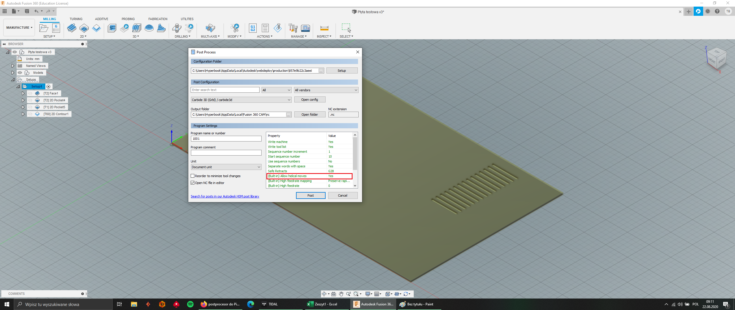

W którym miejscu należy wyłączyć AllowHelicalMoves na OFF ?
O kurde. Pisałem to prawie 4 lata temu a Fusion360 dość mocno się zmieniał w tym czasie. Wtedy okienko wyglądało inaczej. Nie mniej jednak wchodziłem w jakieś głębsze opcje dotyczące komend i wyłączyłem te nieobsługiwane heliksy (to była taka długa lista z boxami to zaznaczania). Ostatnio nie robiłem obróbki wymagającej innego Cama niż ten w Piko i nie gmerałem w ustawieniach :wink:
Może postprocesor od kolegi Pawel-cnc kilka postów wyżej podpasuje?

Jak to w końcu z tym postprocesorem, działa czy jest jakis problem? Pytam bo czekam jeszcze na maszyne ale chyba wlasnie chciałbym pracowac na F360 + PikoCNC.

Tak na szybko, dla kogoś kto by szukał gdzie znaleźć funkcję "Allow helical moves", to po update softu jest to wyciągnięte na wierzch.

A to mój zmodyfikowany pod Fusion 360 dla PikoCNC (patrz zalacznik)
Przykladowy fragment wygenerowanego gkodu:

potwierdzam, korzystam od jakiegoś czasu, jest to dość dobry PP do F360 dla PikoCNC
jeśli dobrze pamiętam to modyfikowałem w tym PP funkcje M sterowania chłodzeniem i chyba coś jeszcze
btw - ktoś może wyjaśnić z jakiego powodu wyłączamy "Allow helical moves" ?
