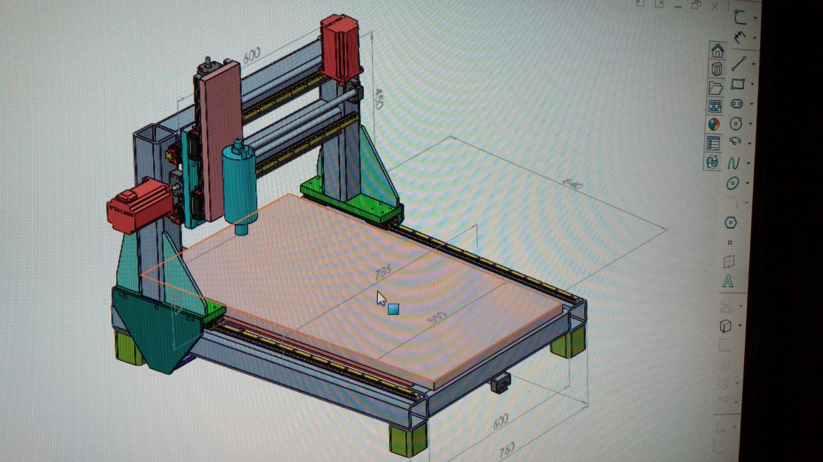

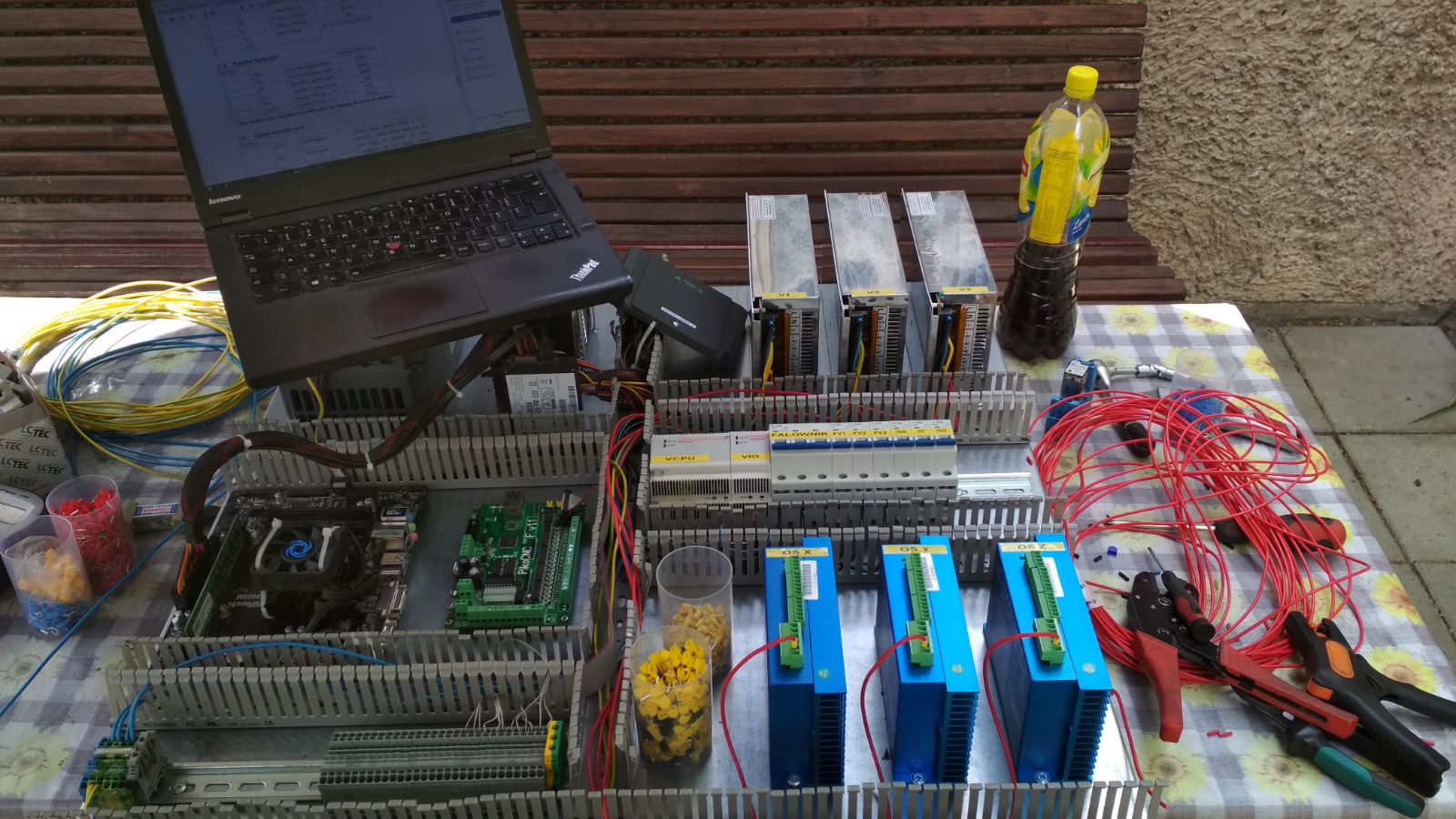

Witam wszystkich bardzo serdecznie.., zakupiłem gd100 invt oraz pikocnc wersja ethernet.. mógł by mnie ktoś uświadomić jaka jest polityka działania wyjścia 0-10 ? co gdzie trzeba wstawić (w programie) żebym tam dostał jakieś napięcie ? w IO widzę tylko ustawienia pwma... jest na to jakaś sztuczka ?
same falo juz się włącza z poziomu piko..tylko tej kontroli prędkości trochę brak...
Dziękuję
w załącznikach plan na maszynkę :-)
