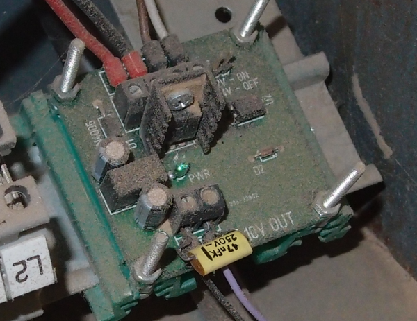

Mam problem z płytką piko pwm na 12V. Na falowniku falują obroty.
Do tej pory używałem chińskiego falownika do mokrego chińczyka, ale wymieniłem na coś lepszego bo tamten nieraz świrował.
Sterowanie napięciem podpiętym przez potencjometr jest w porządku, czyli falownik ma wejście sprawne, zaś jak podepnę sygnał 0V~10V z piko to częstotliwość faluje.
Czy ktoś miał podobne problemy ?
Na serwisie też nie mają pojęcia co to jest i czym to jest spowodowane.
Zadane obroty z panelu falownika są stałe, tylko jest problem z pikoPWM.

Hej,
raz miałem taki temat z falownikiem 20kW, sterowniczek wysyłał 0-10V na falownik.
Należało połączyć masę analogową masą cyfrową przy falowniku.(Coś w tym stylu)
Generalnie spotkałem się kiedyś z tak zwanym przesłuchem pojemnościowym.
Ale oczywiście może to być w twoim przypadku nieskuteczne.
1. Falownik powiniem być ogólnie uziemiony, czyli aluminiowy radiator połączony z PE.
2. Urządzenie sterujące jeżeli posiada jakiś zacisk uzmiający powinno być na tym
samym potencjale co falownik. Uzyskuje się to przez połączenie ich przewodem miedzianym.
Uwaga: Jeżeli nie masz dobrze uziemionego falownika to będzie cię kopał prąd.
3. Używaj ekranowanych kabli do łączenia przesyłania sygnałów analogowych, ekrany powinny być przyłączone do metalowych obudów urządzeń.
4. Najlepszym sposobem jest przesyłanie takich sygnałów przez przewody ze skręconymi żyłami, masa z sygnałem.
5. Przeczytaj instrukcję obsługi falownika, tam napewno jest coś o ekranowaniu.

Spróbuj tak.
Robert
47 nF

Post napisał: iksmodiw1 » 04 lis 2015, 20:42
Dziękuje Panowie.
Pomogło podciągnięcie masy Z PWM do masy całej maszyny.
Ogólnie cała maszyna oraz falownik były spięte ze sobą masą oprócz tego PWM.
Wcześniej z chińskim falownikiem było wszystko ok, zapewne nowy falownik jest bardziej czuły po tym względem.
