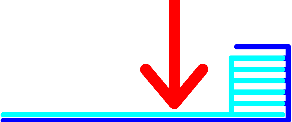

Żeby było płasko najlepiej wykorzystać płaskie sprężyny, a żeby było tanio łatwo dostępne elementy elektroniczne.

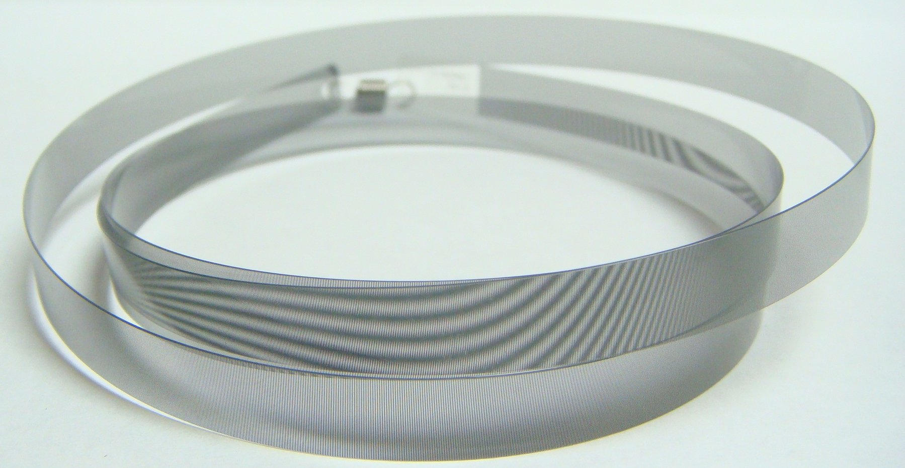

Najtrudniej będzie zdobyć "encoder strip" czyli pasek przezroczystego tworzywa z nadrukowanymi bardzo cienkimi paskami :
Taki element można pozyskać z zezłomowanej drukarki, albo zakupić na Aliexpress za kilkanaście złotych.
Specjalnie wybrałem to właśnie zdjęcie, bo widać na nim efekt mory.
Polega to na tym, że chociaż nadrukowane paski są bardzo cienkie i ledwo je widać, to przy odpowiednim ustawieniu względem siebie całkowicie zasłaniają światło, natomiast przy przesunięciu o zaledwie szerokość nadrukowanego paska przepuszczają 50% światła.
Oznacza to, że przy odpowiednim ustawieniu dwóch kawałków takiej taśmy (jeden ruchomy względem drugiego), możemy zwykłym transoptorem szczelinowym wyłapać przesunięcie mniejsze niż 0.1 mm, a przy użyciu prostej dźwigni nawet kilkakrotnie mniejsze.

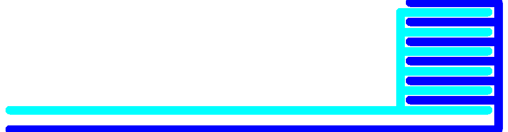

Czyli już powinno być wszystko jasne - na końcach dwóch płaskich sprężyn umieszczamy dwa kawałki "encoder strip", na które "patrzy" transoptor szczelinowy. Trzeba jeszcze zadbać żeby te płaskie sprężyny WZGLĘDEM SIEBIE mogły się przesuwać TYLKO o szerokość nadrukowanych pasków, ale RAZEM o kilka milimetrów by ustąpić przed najeżdżającym narzędziem.
Załączam jeszcze dwa poglądowe szkice :

Brałeś pod uwagę dwa aspekty tych taśm enkodera? Są one wykonane w postaci filmu z emulsją światłoczułą
1. jeśli zamontujesz je emulsją do siebie i ich powierzchnie będą się ocierały o siebie to po pewnym czasie zetrze się emulsja i po ptokach.
2. jeśli zamontujesz je emulsją po przeciwnych stronach (podkładem do siebie) to będziesz miał prześwietlanie pomiędzy paskami i pytanie jaki to będzie miało wpływ na pracę transoptora.
Moim skromnym zdaniem lepiej już wykorzystać do tego dwie powierzchnie z nieprześwitującego materiału (tworzywo metal cokolwiek) jedną część zamontować jako stałą z otworem niewielkiej średnicy drugą jako ruchomą maskę z nieco większym otworem zamiast paska enkodera i po przeciwnych stronach takiego ustrojstwa zastosować transoptor.
Właśnie z kolegą Bronsonbos Kombinujemy czujnik wysokości (1 wydanie poszło do piachu) i probe ale będzie to wykonanie bardziej klasyczne metalowe. Siła nacisku to tak naprawdę kwestia wyważenia sprężyną mechanizmu jedynym problemem mogą być zacięcia ale...

Tak, oczywiście masz rację, ale problem nie jest chyba aż tak wielki, jakiś prześwit pomiędzy listkami nie powinien robić problemu.
Natomiast proponowane rozwiązanie ma taką właściwość, że małe przesunięcie powoduje ogromną zmianę strumienia światła.
Przykładowo jeśli taśma jest 150 lpi, a chyba takie są najpopularniejsze, to nadrukowany pasek ma szerokość 0,08 mm.
Czyli jeśli okno będzie miało centymetr kwadratowy, to przy przesunięciu o 0,08 mm prześwit zmieni się z 50 mm ² do prawie zera.
To tutaj kryje się magia tego rozwiązania, nawiasem mówiąc stosowanego w enkoderach.
Jak już pisałem, rozwiązanie z jednym otworem też będzie działać, ale takiej dokładności zapewne uzyskać się nie da.
