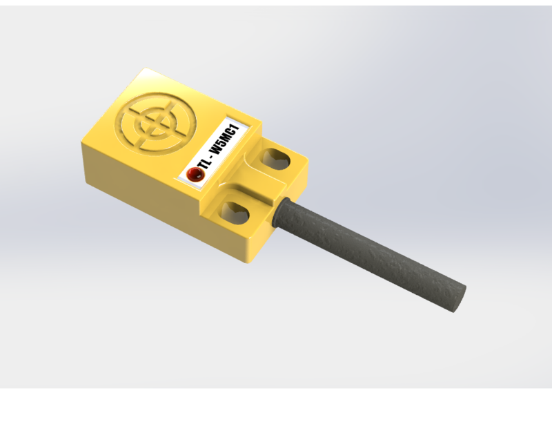

Nie pisałem o tym wcześniej żeby nie zaciemniać sprawy, ale pomysł takiego czujnika wziął się z frezarki do płytek drukowanych. Tam się właśnie używa wiertełek w okolicach pół milimetra, albo frezów "V" 30 ° .
To są bardzo delikatne narzędzia, szczególnie podatne na uszkodzenie gdy się nie obracają, a ucelować w nie laserem to już poważny problem.
Dlatego czujnik musi być kontaktowy, ale nacisk i inercja czujnika muszą być jak najmniejsze.
Narzucają się styki z miniaturowego przekaźnika, ale one źle znoszą pracę przy małych prądach i małych przesunięciach, o czym już wcześniej pisałem.
Myślałem też o czujniku indukcyjnym, np. takim jak na poniższym obrazku, nawet tanio bo poniżej 10 PLN w Chinach, ale on wymaga "Sensing Object:Iron 18x18x1mm" czyli całkiem pokaźnego żelastwa do zadziałania ...
