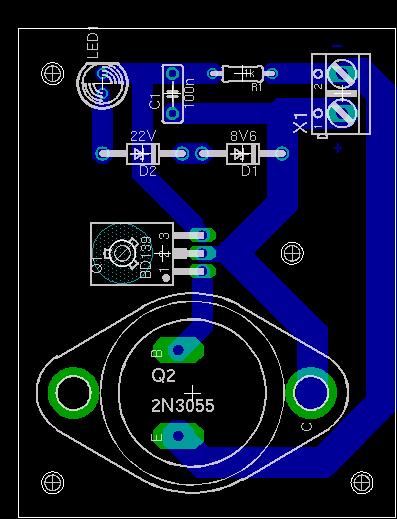

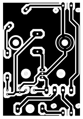

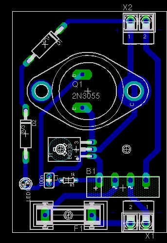

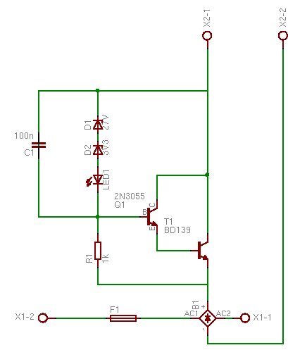

Postanowiłem poczekać z próbami do zrobienia ogranicznika napięcia. Kolega radził mi zrobić "pająka", ale z moimi umiejętnościami to by się źle skończyło. Więc nauczyłem się trochę obsługi Eagle, i przygotowałem taki projekt jak widać na obrazkach. Do schematu dodałem mostek i bezpiecznik. Płytka mogła by być mniejsza, ale zostawiłem miejsce na spory radiator. Załączam też szablon do "termotransferu" ze zminimalizowaną powierzchnią trawienia.
Proszę o uwagi, bo podejrzewam, że są tu jakieś błędy.
Aha, czy obydwa tranzystory mozna przykręcić do jednego radiatora? BD139 ułożyłem tak, że może zostać wlutowany wygięty "stopką do góry".
Schemat
Układ elementów
Wersja do prasowania żelazkiem

Obawiam się, że problem może być poważniejszy:
https://www.cnc.info.pl/topics79/koledz ... vt5370.htm
Odnośnie ogranicznika. Na Twoim schemacie mamy stabilizator równoległy włączony szeregowo. Coś takiego nie będzie działało. Usuń mostek i bezpiecznik. Te elementy masz na płycie sterownika. Ogranicznik dołączamy do kondensatora filtrującego (obok mostka), kolektor KD502 do "+", emiter do "-".
BD139 możesz umocować na wspólnym radiatorze. Projektując PCB staraj się używać możliwie dużych punktów lutowniczych i szerokich ścieżek, zwłaszcza prądowych. Pamiętaj o miejscu na łby śrub mocujących.

Leoo pisze:Odnośnie ogranicznika. Na Twoim schemacie mamy stabilizator równoległy włączony szeregowo. Coś takiego nie będzie działało.
Ups, tego nie wiedziałem.
Leoo pisze:Usuń mostek i bezpiecznik. Te elementy masz na płycie sterownika. Ogranicznik dołączamy do kondensatora filtrującego (obok mostka), kolektor KD502 do "+", emiter do "-".
Chciałem to na razie podłączyć do złącza zasilania na sterowniku, dlatego mostek i bezpiecznik. No ale może przekombinowałem. W dodatku teraz zauważyłem, że w czasie przerysowywania zamieniłem miejscami tranzystory na schemacie. A sprawdzałem ze dwa razy. Żenujące.
Zrobiłem od nowa, z uwzględnieniem uwag Kolegi.

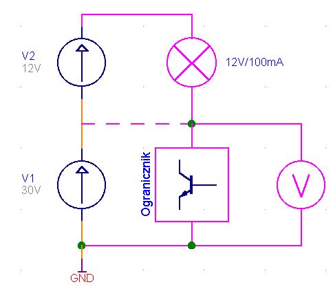

Jak sprawdzić ten ogranicznik po zmontowaniu? Włączyć go równolegle do jakiejś żarówki na 24V?

Post napisał: Leoo » 01 lip 2007, 22:59
PCB jest OK!
Do sprawdzenia potrzebny będzie zasilacz (np. wtyczkowy 12V), żarówka i woltomierz. Na schemacie V1 to zasilacz sterownika. Podczas montowania układu zwróć uwagę na biegunowość zasilacza dodatkowego, napięcia muszą się sumować. Woltomierz wskaże dokładną wartość progu zadziałania układu. Linią przerywaną zaznaczyłem pierwotne (docelowe) połączenie z zasilaczem. Nie testuj układu zbyt długo, by nie przegrzać tranzystora, gdyż moc tracona wyniesie około 1,2W. Jeśli zastosujesz żarówkę 12V/200mA moc wzrośnie do 2,4W.
