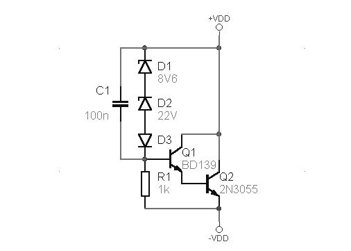

zabezpieczenie nadnapięciowe !x pisze:I co zrobić z tym cholerstwem? Odwinąć trochę uzwojenia wtórnego, aż średnie napięcie spadnie do około 23V?
czyli dioda zenera mocy... lub darlington + dioda zenera - układ który będzie zwierał nadmiar
napięcie na trafie.... można obniżyć wprowadzając pewne obciążenie...
przy braku obciązenie napiecie wyjściowe może osiagać (Uwe-ac-1.4)*1.41
jednak obciązenie nawet 100mA powoduje spadek ok. 1V...
można jako element odniżajacy napiecię o 0.7V zastoswać w szereg diodę prostowniczą... jest wiele możliwości...
jednak obecność układu zabezpieczenia nadnapięciowego - to konieczność...bo wzrost napiecięcia może wynikać również z powodu hamowania silnika

stosuje od dawna podobny układ - i mam pytanie:Leoo pisze:W moim albumie jest przykładowy schemat.
po co tam jest kondensator równolegle z didodami?

zastanawiałem się - czy obecnośc kondensatora nie organicza szybkości działania zabezpieczenia...Dioda Zenera (tak na prawdę to powyżej 6V diody są lawinowe) jest świetnym generatorem szumu.
Zerknij do konstukcji japońskich elektroników, Oni lubują się w wytłumianiu wszelkich zakłóceń.
następne pytanie: co się stanie z układem gdy w sposób stały pojawi się nadnapięcie?

W tym układzie bezpośrednio podłączam uzwojenie wtórne transformatora. Dalej - jedna ścieżka przechodzi przez bezpiecznik, a obydwie kończą się przy środkowych końcówkach dużego układu KBU 8K. Z tego układu prowadzą ścieżki bezpośrednio do każdego z A3977 i do wyjścia 30V.
A jak rozumiem, ten układ zabezpieczający (rysunek kol. Leoo) trzeba włączyć już w miejscu, gdzie prąd jest "wyprostowany".
Ja mogę tylko zrobić coś z prądem zmiennym (chyba, że wylutuję ten KBU 8K i podłączę go przez dodatkową płytkę ). Czyli pozostaje chyba odwijanie uzwojenia, albo podłączenie czegoś, co przechwyci około 1 - 2V. Bo diody też nie za bardzo przy zmiennym.

Zauważ, że napęcie C1 jest niższe od napięcia progowego zespołu diod aż do momentu, kiedy napięcie zasilania przekroczy wartość progową. C1 w pewnym sensie pamięta niższe napięcie, w związku z czym można zaryzykować twierdzenie, że przyśpiesza działanie ogranicznika na pierwszym zboczu przepięcia.markcomp77 pisze:zastanawiałem się - czy obecnośc kondensatora nie organicza szybkości działania zabezpieczenia...
