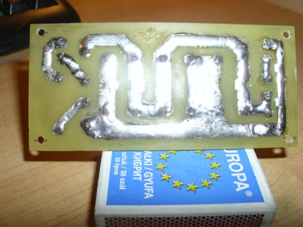

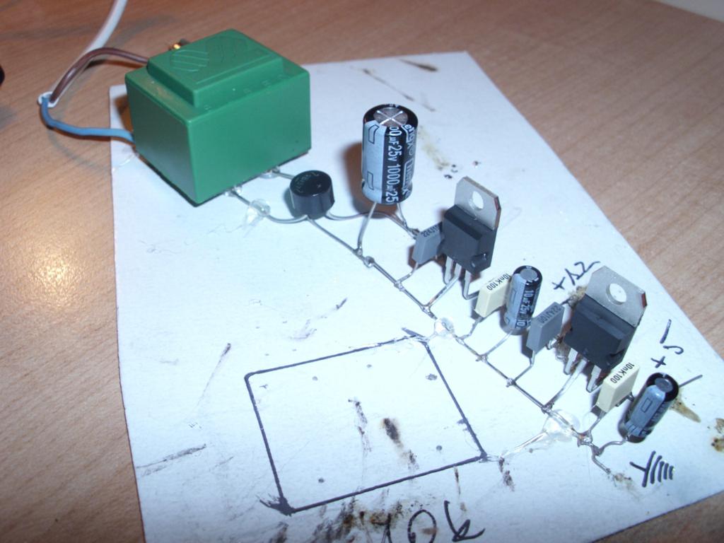

W każdym razie uczę się pilnie obsługi eagla, kiedyś płytki rysowałem sobie w paint wordzie i też dawało radę, jak byś nie namieszał :wink:, to byłem nastawiony na wykonanie rozbudowanej wersji projektu nelik1987
Mój prosty zasilacz do cnc z przed ponad roku wielkości 4 paczek zapałek... i działa.
Przygotowane do realizacji stab.+5 i 12V testowany, zasilacz z soft startem już pod pcb:wink:
Sorki za taki mały of, ale żeby nie było że nic nie robiłem, i tylko czekam jak sęp z założonymi rękami :cool:
Pozdrawiam Sławek
