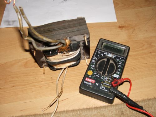

Post napisał: gras107 » 19 paź 2011, 17:55
Witam!
Dorwałem trafo 24V i ok 200W. Myślę że można z niego zrobić porządny zasilacz. :twisted:
Jutro kupie mostek prostownicy i zobaczymy co ono potrafi :)

Post napisał: namemartin » 19 paź 2011, 19:20
Jak znalazł do takich zabawek.
Wkręty jeszcze sterczą... Skąd ten transformator dorwałeś? Z klatki schodowej? :mrgreen: ( żartuję :wink: )
Z tej perspektywy wygląda na transformator bezpieczeństwa.

Post napisał: ursus_arctos » 19 paź 2011, 20:10
Taka uwaga - przypomnienie. Zmierz napięcie AC na transformatorze (na zdjęciu nie widać wskazania....) i pomnóz przez sqrt(2) - takie będzie napięcie DC.
Normalnie trafo 24V daje ok. 34V napięcia po wyprostowaniu.

Post napisał: pukury » 19 paź 2011, 20:28
witam.
pomnóż - pomnóż - nie zapominając odjąć spadku napięcia na diodach .
można sprawdzić ile wynosi ten spadek przy jakim prądzie .

Post napisał: gras107 » 19 paź 2011, 21:01
Zmierzone napięcie wynosi bez obciążenia 26V z obciążeniem 24V.
Czyli wychodzi po wyprostowaniu: bez obciążenia 36,66V, a z obciążeniem ok 34V.
