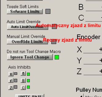

gras107 pisze:Tylko po najechaniu na nie uruchamia się e-stop i przy próbie naciśnięcia e-stop oczywiście nie reaguje ponieważ krańcówka jest zwarta. Muszę oczywiście zmienić active low na przeciwny - normalnie zwarty i wtedy działa. Czy da się jakoś zjechać z tej krańcówki bez zmiany ustawień?
Musisz w machu zaznaczyć opcje automatyczny zjazd z limitu lub ręczny i problem zniknie.

Obrazowo, w tych okienkach musisz zaznaczyć:
zjazd z limitu.jpg (31.97 KiB) Przejrzano 1103 razy

Czytałem, czytałem kiedyś o tym. Tylko nie wiedziałem że to o to chodzi. :smile:
Teraz sprawdziłem i miałem zaznaczoną opcje automatyczny zjazd. Jutro sprawdzę to napiszę.
