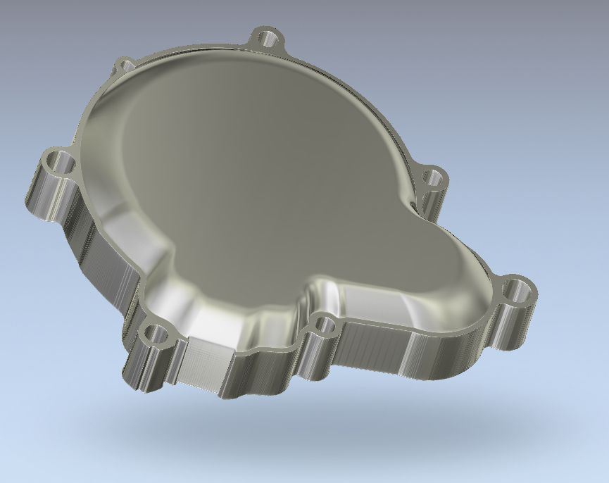

Dać się da, ale:
Co innego robić detal do np.jakiegoś łóżka (ogólnie mebli) , a co innego detal/model techniczny gdzie wymagane są raczej dokładne wymiary.
W przykładowym łóżku, jak ci wyjdzie niezbyt dokładny obrys i rozminiesz się z wymiarem nawet o 1mm, to nic się nie stanie.
Tu podstrugasz, tam zeszlifujesz i będzie OK.
Natomiast w Twoim przypadku byłoby lepiej, żeby detal miał wymiary z tolerancją np. 0.2 - 0.3mm.
Dodatkowo dochodzi jeszcze fakt, ze robiłeś zdjęcie (chyba) aparatem fotograficznym, a to nie najszczęśliwsze rozwiązanie bo zawsze w takich przypadkach będzie wychodziła dystorsja, a im bliżej obiektu fotografowanego, tym ta dystorsja większa, więc jeśli się tylko da, to takie rzeczy dobrze jest po prostu zeskanować zwykłym skanerem.
Po zeskanowaniu wrzucamy bitmapę do CAD-a (albo jeszcze lepiej CorelDraw) obrysowujemy ręcznie wektorami, jeśli trzeba to skalujemy zgodnie z rzeczywistymi wymiarami, chociaż po skanowaniu są to zazwyczaj bardzo małe (wręcz niezauważalne) różnice i dopiero wtedy wrzucamy takie wektory do jakiegoś modellera.
To co napisałem powyżej, to i tak w dość dużym skrócie.
Pozdrawiam.
[ Dodano: 2013-02-16, 23:12 ]
@kuba575
Tak sobie dzisiaj z nudów siadłem przed kompem i z tego Twojego zdjęcia wymodziłem coś takiego.

Rozumiem, dlatego pytalem o dokładność tej metody.
Pod podanym linkiem jest skan nie fotografia.
Pytanie, sprawa jest taka że ja mam taki dekiel:
http://www.picshot.pl/public/view/full/295122
http://support.ktm-parts.com/entries/25 ... dix-Damage,
Wersja z rozrusznikiem, ja elektrycznego rozrusznika chce sie pozbyć.
Orginalny dekiel bez wejścia pod rozrusznik kosztuje 280zł i wygląda tak
http://www.picshot.pl/public/view/295123
http://www.picshot.pl/public/view/full/295124
Chciałem zrobić sobie coś w tym stylu
http://www.powersportsnetwork.com/enthu ... egoryCode=
Pytanie brzmi zrobie coś takiego w podobnej cenie nie licząc ewentualnego anodowania ?
Lajosz
Jestem pod wrażeniem wygląda to dobrze ciekawe czy wymiary mają odpowiednią tolerancje. Mógł byś wstawić plik na hosting jeżeli wymiary sie zgadzają posłużył by mi do dalszych prac.

Opłacalne chyba to nie będzie. Ale wydaje mi się że dokładność będzie jak najbardziej wystarczająca. Dodatkowo nie wydaje mi się aby dwa mocowania były problemem. Ze strony zewnętrznej zrobił bym wszystko włącznie z otworami, a wtedy strona wewnętrzna nie musi być wykonana co do setki.

kuba575 pisze:Orginalny dekiel bez wejścia pod rozrusznik kosztuje 280zł i wygląda tak
i nikt taniej na CNC Ci tego nie wykona.
Sam surowy materiał będzie kosztował 1/3 tej kwoty ,jak nie połowę .( strzelam ,bo nie znam dokładnych gabarytów detalu)
Pozdrawiam , Michał. ;)

A tak na marginesie, to (moim zdaniem) lepiej byłoby zacząć od frezowania strony wewnętrznej.
Jeśli zaczniesz od zewnętrznej, to po odwróceniu i frezowaniu wewnątrz, mogą wystąpić drgania/szarpania podczas obróbki (szczególnie w ostatniej fazie) bo będzie to już bardziej skorupa, a co za tym idzie, sztywność będzie mniejsza.

sajgon pisze: i nikt taniej na CNC Ci tego nie wykona.
Wymiary to (długość x szerokość) 160 x 150 mm.
Wysokości nie znam, ale wydaje mi się (na podstawie zdjęć), że mnie-więcej 120mm.
Jednak i tak materiał musi być większy bo przecież za coś trzeba go złapać.
