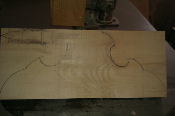

Witam serdecznie jak w temacie mam takie pytanie posiadam zdjęcie deski na której jest rysunek i chciałbym wyciągnąć sam rysunek tak aby go potem wyciąć na frezarce cnc. Jeśli będzie ktoś tak miły i napisze jak to zrobić i czym. Z góry dziękuje.

Może są jakieś specjalne narzędzia, ale rysunek jest prosty więc wrzucił bym go do autocada i obrysował. Ale zdjęcie powinno być zrobione, trzymając jak najbardziej równolegle obiektyw do deski, a nie tak pod kątem, bo będą przekłamania. Swoją drogą to tą metodą robiłem nawet dość dokładne rzeczy w metalu i przy starannej robocie efekty były bardzo dobre. :wink:

a mógłby mi pan napisać jak to zrobić w autocadzie?

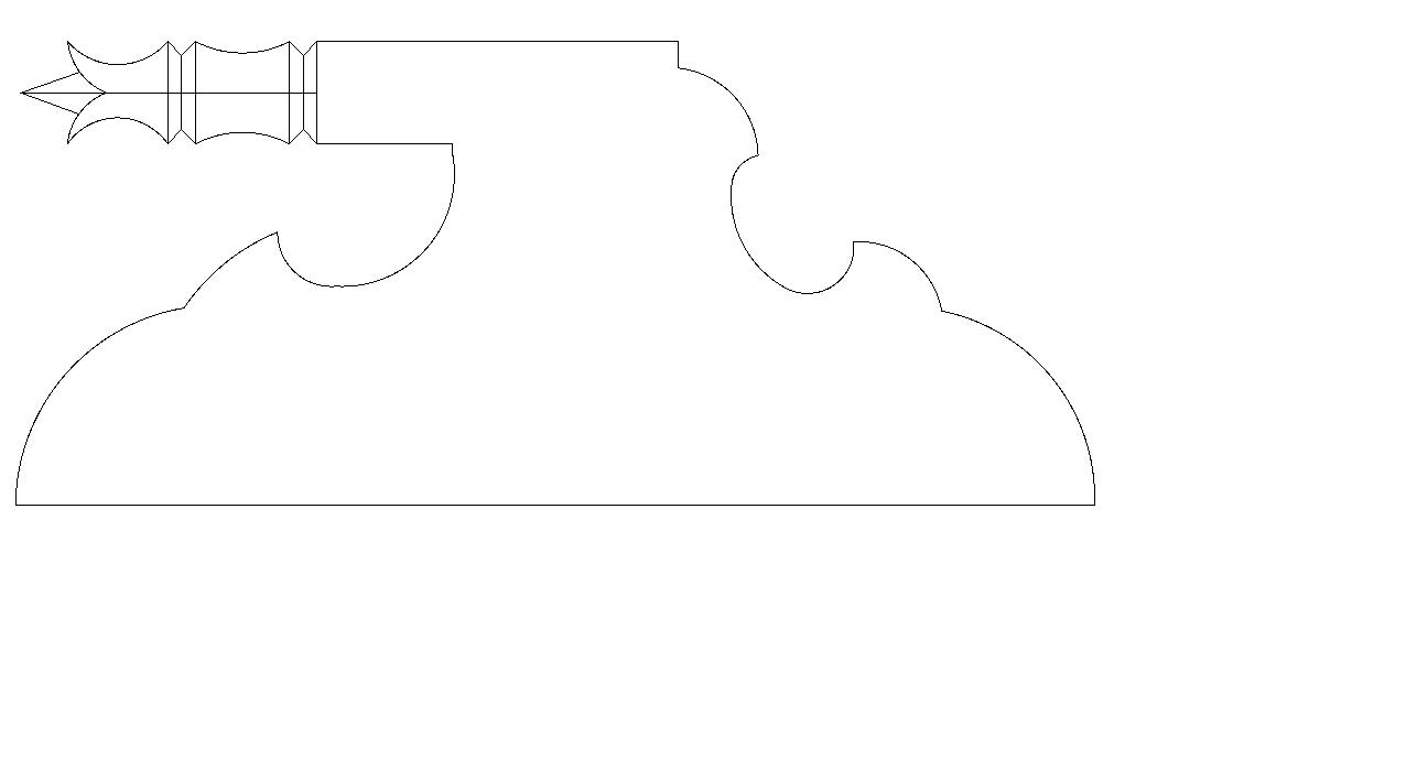

takie może być ??
tylko nie wiem czy ten szpic nie jest okrągły
Jak coś to Ci wyśle dxf-a
Pozdrawiam , Michał. ;)

super napiszesz jak to się robi?

taaa z tym opisem to nie jest takie proste.
Robiłem to w QCad 2009
Najpierw zamieniam Twoje zdjęcie w mapę bitową , wklejam ją do QCada i obrysowuje używając podstawowych narzędzi do rysowania łuków i prostych .
Nie umiem tego bardziej opisać :roll:
W załączniku masz DXF- a możesz go otworzyć w jakimś CAD-ie .

Jak pan może to prosze mi to wysłać w dxf-ie lub plt.

W autocadzie tak samo to robię jak kol. sajgon napisał. Wklejam, skaluję, a później prostymi bądź łukami obrysowuję. Przy dokładnym zdjęciu efekty są dobre, a dublując czynność na dwóch czy trzech zdjęciach/skanach można zrobić to wręcz idealnie, oczywiście jeśli nie mamy tolerancji +- 0,01mm.
