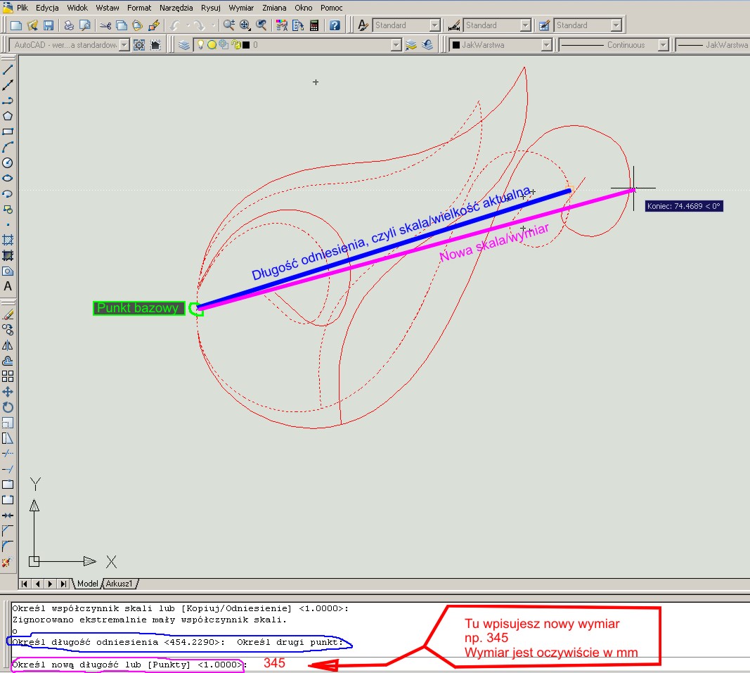

#27
Post napisał: lajosz » 07 mar 2013, 16:06
@pompek23
No i gdzie ten plik ? :)
W AutoCAD-zie, najlepiej (moim zdaniem) skalować poprzez odniesienie, a robi się to tak:
Zaznaczasz obiekty do skalowania.
Klikasz na "Skaluj"
Wciskasz "Enter"
Teraz wybierasz najbardziej skrajny punkt zaznaczonych obiektów w zależności czy chcesz skalować w pionie czy w poziomie będzie to albo skrajny lewy/prawy, albo skrajny górny/dolny i wciskasz "Enter"
Teraz w wierszu poleceń (na dole) wpisujesz literę "o" (czyli odniesienie) i ponownie wciskasz "Enter"
Następnie znowu zaznaczasz myszą ten punkt (bazowy) który zaznaczyłeś za pierwszym razem i przeciągasz linię do najdalszego punku po przeciwnej stronie zaznaczonych obiektów.
Teraz w wierszu poleceń, po prostu wpisujesz żądany wymiar szerokości (lub wysokości w zależności w którą stronę skalowałeś) albo po prostu myszą określasz wielkość/skalę obiektów.
Zresztą popatrz na poniższy obrazek, może Ci się do czegoś przyda.
