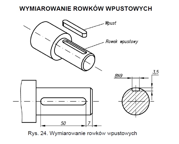

Prawie dobrze by wszystkie takie rysunki miały takie braki jak twój . W przekroju B wystarczy jak podasz głembokość stożka zamiast jak daleko ma od osi lub podaj długość przekroju B

kinio17
Posty w temacie: 9
Posty: 13
Rejestracja: 10 wrz 2008, 18:15
Lokalizacja: gliwice
Post napisał: kinio17 » 25 lut 2012, 23:33
Czy te oznaczenia tego samego szczegółu mogą być takie same czy zrobić odbicie lustrzane i oznaczyć go inaczej.
WZÓR
Posty: 8587
Lokalizacja: Oława
Post napisał: WZÓR » 26 lut 2012, 09:10
kinio17 pisze:...Czy te oznaczenia tego samego szczegółu mogą być takie same czy zrobić odbicie lustrzane i oznaczyć go inaczej.
Na rysunku masz przykład.
bob35 pisze:... W przekroju B wystarczy jak podasz głembokość stożka zamiast jak daleko ma od osi lub podaj długość przekroju B
Ja bym zrobił wyrwanie .... :wink:
Mariusz.

kinio17
Posty w temacie: 9
Posty: 13
Post napisał: kinio17 » 26 lut 2012, 12:11
Ale jeżeli wyrwanie to by musiał być obrócony jak na twoim 2 rys a jak jest przodem to raczej to nic nie da czy jestem w błędzie.
WZÓR
Posty: 8587
Lokalizacja: Oława
Post napisał: WZÓR » 26 lut 2012, 15:31
kinio17 pisze:Ale jeżeli wyrwanie to by musiał być obrócony jak na twoim 2 rys a jak jest przodem to raczej to nic nie da czy jestem w błędzie.
Masz rację - wyrwaniem nie załatwimy w tym przypadku tematu.
Użyjmy więc przekroju (patrz; załącznik).
Mariusz.

kinio17
Posty w temacie: 9
Posty: 13
Post napisał: kinio17 » 27 lut 2012, 20:33
[ Dodano: 2012-02-27, 19:05 ]
Jeszcze są jakieś błędy.

tomolc
Posty: 704
Lokalizacja: Mazowieckie
#19
Post napisał: tomolc » 28 lut 2012, 07:40
kinio17 pisze:
Spójrz na przekroje wpustów.Nie wymiaruje się od osi :wink:
WZÓR
Posty: 8587
Lokalizacja: Oława
#20
Post napisał: WZÓR » 28 lut 2012, 08:59
tomolc pisze:
kinio17 pisze:
Dlaczego kolega nie zwrócił mi uwagę? :smile:
.... ,,automat'' się kłania. :mrgreen:
P.S.
Rysunek już poprawiłem.
