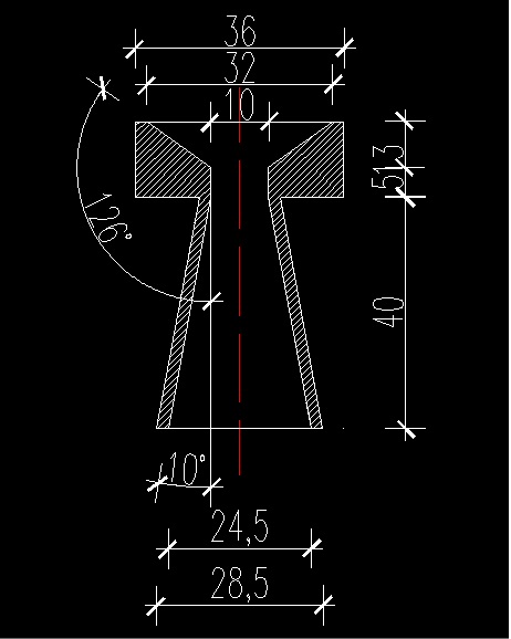

Z wymiarów wychodzą takie kąty.Aby przy długości całkowitej 53mm
wyszedł kąt 10 stopni to wymiary średnic na dolę ulegną zmianie

te błędy to chyba wychodzą z zaokrąglania... ale jak według mnie wychodzi 0,6 a według Ciebie 0,5 to raczej mało istotny błąd, grunt że z grubsza się zgadza :smile:

to ja podeślę.
Tylko sorry za rysunek i zamiesciłem tyle wymiarów ile można - w konstrukcje nie wnikam
Wymiary takie jak zrozumialem z pierwszego postu plus poprawka 5mm miedzy stożkami. Powiedz, które naprawde wymiary sa istotne to przerysuje

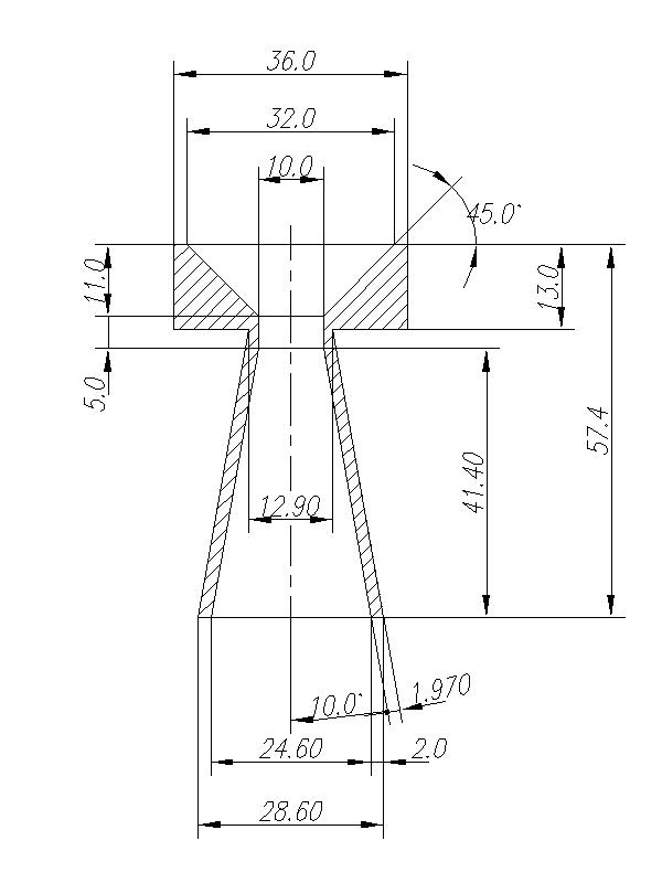

Mnichu, ta dysza, ma zmieścić się w rurze o średnicy wewnętrznej 36mm.
I to jest pierwsza kwestia. Druga kwestia to taka, że trzeba ją zrobić tak, aby spełniała określone wcześniej warunki, inaczej nie spełni swego zadania.
Warunki są następujące: reducja z 32mm do średnicy krytycznej która oznaczona jest jako 10mm, i koniecznie redukcja ta ma odbywać się pod kątem 45*, ta część musi mieć grube ściany ponieważ po jej stronie panować będzie wysokie ciśnienie, następnie ma być cylindryczne przejście pomiędzy stożkami właśnie o średnicy 10mm, na drodze 5mm.(tu również będzie wysokie ciśnienie) Następnie będzie stożek który z 10mm ma urosnąć do 24,6, lub 24,5mm średnicy wewnętrznej i to koniecznie pod kątem 10*. Resztę wymiarów musiałem liczyć sam.
Ideałem dla mnie będzie taki rysunek, kwestia tylko potwierdzenia czy długości są poprawne:
Obrazek[/img]
upadły_mnich
Posty: 1612
Lokalizacja: Lublin
Post napisał: upadły_mnich » 06 mar 2011, 21:30
ok
W tej chwili masz jeden błąd zamiast 12,5mm powinno być 11mm
Ponieważ: fi32-fi10=22mm; 22/2=11mm a ponieważ kat to 45* to nie 12,5 tylko 11mm
Reszta wymiarowo jest ok

Post napisał: Tofifi » 06 mar 2011, 21:36
o tak teraz to widzę!
Dziękuję Panowie, plusy już lecą. :grin:
