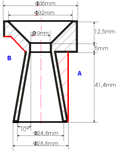

Jak w temacie, nie chodzi, o to czy rysunek został zrobiony "zgodnie ze sztuką"
ale o sprawdzenie czy nie pomyliłem się w obliczeniach a co za tym idzie, czy dla danych wymiarów pasują kąty, średnice itp....
Założenie jest takie:
Ma to być dysza, średnica zewnętrzna na gorze ma być 36mm, a wewnętrzna 32 - grubość ścianek 2mm
Dalej odcinek z średnicy 32, ma przejść do 10mm, pod kątem 45*.
Następnie odciek z średnic 10mm ma przejść do 24,6mm pod kątem 10* - długość wyszła mi 40mm - czy na pewno?
Średnia zewnętrzna dolnej części to 28,4mm - przy grubości ścianek 2mm.
Rysowałem to już kilka razy w paru wariantach więc wolę żeby ktoś "z boku" przyjrzał się i stwierdził, czy kąty i długości się zgadzają.
A oto rysunek:
Za pomoc oczywiście +
Pozdrawiam!Obrazek

Post napisał: upadły_mnich » 06 mar 2011, 14:54
czy ma byc 28,6 czy 28,4 bo inaczej napisałeś a inaczej jest na rysunku?
Przyjąłem, że to przejezyczenie a rysunek jest prawidlowy czyli 28,6
Jeżeli kąt 10* ma sie zaczynać od 13mm to długość wychodzi 41,4mm.
Przy tych wymiarach i uwzgledniajac j/w punkt zamocowania kąta to wychodzi kat 10,34*

Post napisał: Tofifi » 06 mar 2011, 16:25
Tak pomyliłem się, na rysunku ma być 28,6 - grubość ścianek po 2mm będzie się wtedy zgadzała.
Nie rozumiem, gdzie znalazłeś 13mm?
średnica tego cylindra po środku tego przejścia to ma być 10mm tak jak podsiałem.
Z 10mm ma przejść do 24,6.
Aha chyba widzę, zabrakło długości tego przejścia pomiędzy stożkami :smile: - 5mm.

Post napisał: upadły_mnich » 06 mar 2011, 17:16
Sam stożek ma jak napisałem 41,4mm
Czyli całkowita wysokość to:
41,4mm + "przejście" 5mm (myslałem poprzednio, że 2mm) + drugi stożek 11mm
Ale w takim razie wymiar 13mm nie jest prawidłowy

Post napisał: Tofifi » 06 mar 2011, 17:30
a mógłbyś przerobić ten rysunek? Bo nie bardzo chyba się rozumiemy
EDIT: Chyba znalazłem błąd, teraz powinno grać:

Post napisał: BYDGOST » 06 mar 2011, 18:36
A może być tak?:
A - wariant prostszy w wykonaniu, ale masywniejszy
B - wariant bardziej odchudzony, lżejszy
Warianty wykonania

Post napisał: Tofifi » 06 mar 2011, 18:47
Wariant A mógłby zostać, ale że mi kolega po znajomości robi, więc nic nie płacę, a skoro nie płace to mogę powymyślać :D, poza tym chociaż to mało istotne to będzie lżejsza
Wariant B były prawie dobry, ale tam gdzie mamy średnicę 10mm, ścianki muszą mieć przynajmniej 4mm, a więc nie chciało mi się już bawić w rysowanie i liczenie więc zrobiłem najprościej jak się da.
Nie mniej jednak dzięki za propozycję.
PS. Czy dla lepszego poglądu, ma znaczenie, to że dodałeś te poziome linie na końcach stożków oraz w tym cienkim przejściu?
Bo spotkałem się z opiniami, że dziwnie to wygląda, ale też kilku ślusarzy samo tak je dorysowało...

Post napisał: BYDGOST » 06 mar 2011, 18:54
Na przekroju te linie sa widoczne, więc żeby było prawidłowo to powinny być narysowane. Oczywiście na warsztacie nie zawsze rysuje się na ocenę i robi się uproszczenia, ale i tak wszyscy wiedzą o co chodzi. Gdybyś widział jakie rysunki do mnie docierają!

Post napisał: Tofifi » 06 mar 2011, 18:58
ja jestem w tych sprawach całkowicie zielony, nic a nic się nie znam, tylko trochę pamiętam z lekcji technika z podstawówki - szkoda że dziś już nie ma takich zajęć, bo nie wątpliwie to one mają pozytywne wartości.. :razz:
Nie mniej jednak kumpel rozumie o co chodzi, ale ostateczny rysunek dodam już z tymi liniami.
A tak to wszystkie długości są poprawne uwzględniając kąty?
PS. na tych ścianach, gdzie jest w sumie 17,5mm mają być 2 rowki na 2 oringi, ale nie wiem jak je zaznaczyć, a wymiarów nie znam bo nie mierzyłem, ale podeślę mu, tak żeby sam sobie pomierzył i odpowiednio głęboki zrobił.
Kwestia tylko jak zaznaczyć te 2 rowki? - położenie w zasadzie dowolne, mają być w odległości 5mm od siebie. Macie jakiś pomysł?

Post napisał: BYDGOST » 06 mar 2011, 19:01
Musiałbym to w CADzie narysować, żeby dokładnie sprawdzić długości i kąty. Myślę, że kolega sobie poradzi. Wyjdzie z gabarytów, potem środek a z zewnątrz jak wyjdzie.
