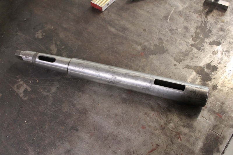

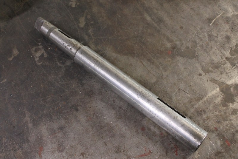

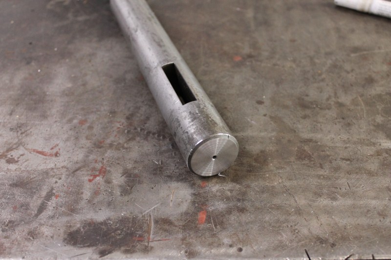

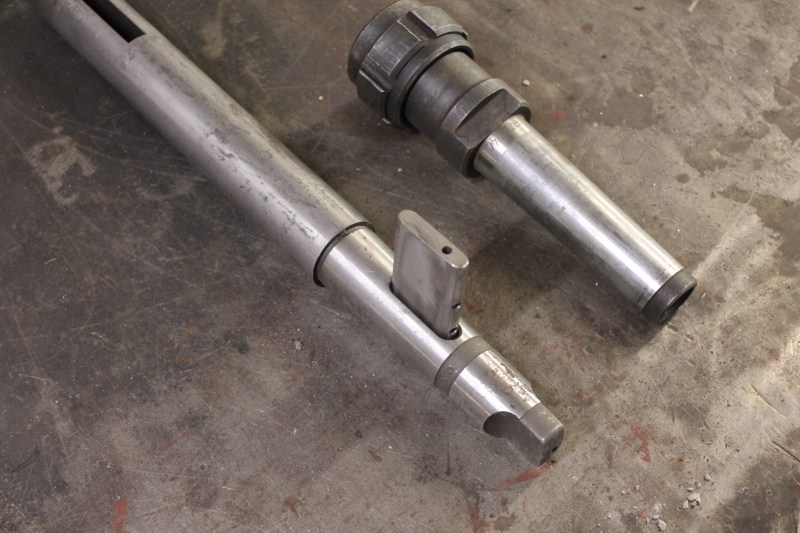

Szuler666, zacząłem dłubać klin taki z wysuwaną szufladką, ale musze poczekać bo mam awarie frezarki :( .
A może podpowiesz coś jak w takim wytaczadle zamocować nożyk? Normalnie są śruby dociskowe a tutaj .... nic, tylko ten szeroki kanał.
Dodam że to wytaczadło jest cholernie twarde, nawet węglik tego nie ruszył, więc wiercenie czy frezowanie otworów odpada, że o gwintowaniu nie wspomnę.
