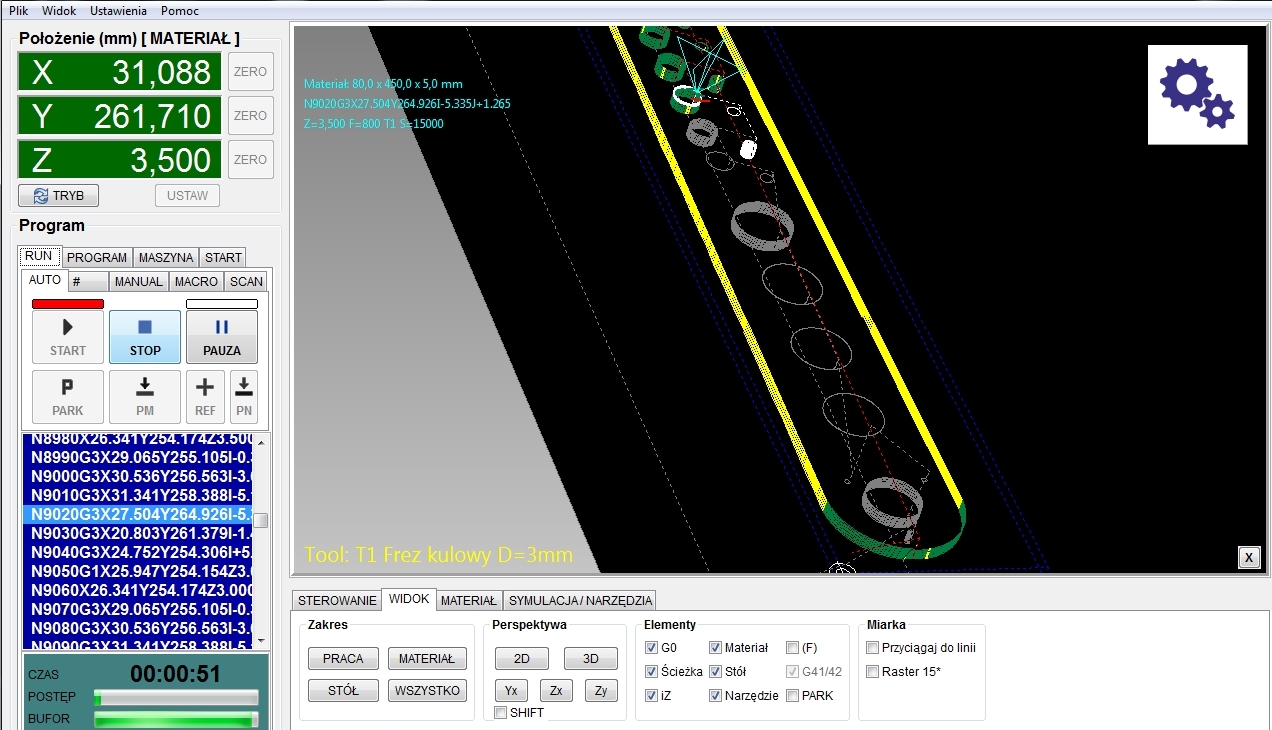

Zacząłem właśnie przygodę z ArtCam i próbuję przy pomocy Mach3 zaciągać G-CODY z ArtCam. Rysunek wygląda ok, jednak po wygenerowaniu, frez robi obrys rysunku w osi X i Y, jednak nie zagłębia się po osi Z wg zadanej głębokości. Ma ktoś pomysł w czym może być problem?

Jeśli to nie kłopot, to zrób zrzuty ekranowe z ustawieniami obróbki i parametrami narzędzi i wrzuć na forum.
Natomiast jeśli ta obróbka nie jest tajemnicą wojskową, to wstaw na forum również G-Code.
Jak wykonasz powyższe, to spróbuję pomóc.

-- Jaki Artcam ?
-- Czy na symulacji w Artcamie wszystko jest OK ?
-- Jaki postprocesor wybierasz w Artcamie ?
Z ciekawości zrobiłem ten rysunek w Artcamie (Artcam 2013) i ..... w samym Artcamie, na symulacji i w PikoCNC wszystko OK, więc nie wiem co Ty tam zrobiłeś nie tak.
Zresztą popatrz.

Skoro na symulacji w Artcamie jest OK, to znaczy, że trajektoria wygenerowana jest PRAWIDŁOWO.
Zresztą, sprawdziłem i pod postprocesorem Axyz_MultiTool_Arc_MM również generuje się prawidłowo i w PikoCNC widać DOKŁADNIE to samo co na moim zrzucie ekranowym.
Być może coś nie tak jest z wektorami.
Jeśli chcesz, to wrzuć tu wektory i przyglądnę się temu.
Przydałyby się również zrzutu ekranowe z ustawieniami trajektorii i ustawieniami narzędzi.

Sprawdziłem na postprocesorze Mach2 i jest poprawnie.
Lecz prawdopodobnie jest problem z złymi wektorami.
Jutro spróbuję naprawić i napiszę czy pomogło.
@lajosz Dziękuję za pomoc!

Czy mógłbyś wrzucić na forum wektory ?
Poza tym, ramping rzeczywiście w niektórych przypadkach sprawia problemy, ale ..... tak naprawdę (moim zdaniem oczywiście) w 99% przypadków do niczego się nie przydaje.
