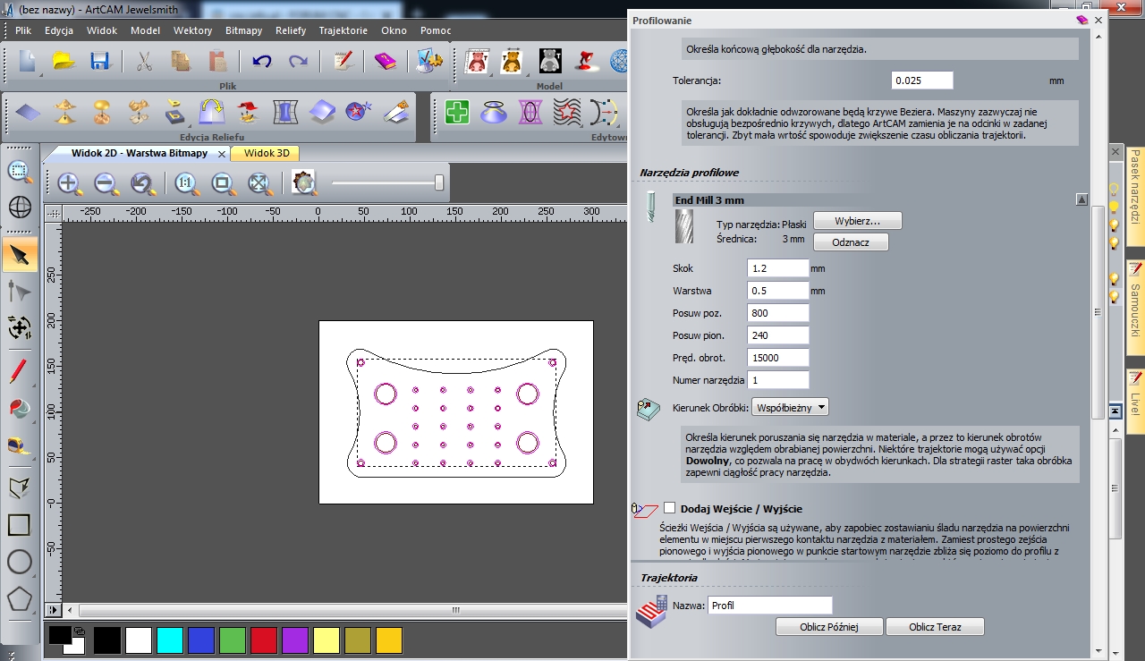

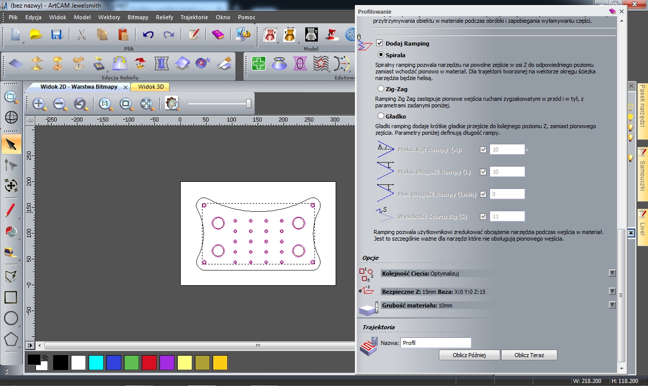

Wektory które przesłałeś, nie są tymi samymi które widać na Twoich sreenach.
Mimo to je sprawdziłem i są OK, czyli nie zawierają żadnych błędów, a trajektorie na ich podstawie generują się prawidłowo z rampingiem i bez niego.
Jednak użycie rampingu może generować błędy w wygenerowanym G-Code.
Poniżej link do tematu w którym ktoś miał podobny problem i winowajcą okazał się właśnie ten nieszczęsny ramping.
universal-g-code-sender-nie-widzi-g-cod ... ml#p612818

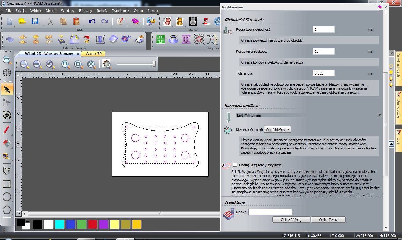

No to ja już nie wiem co jest u Ciebie nie tak.
Twój rysunek załadowałem do Artcama (Artcam 2013 / 2015), utworzyłem trajektorie z użyciem rampingu i bez niego również, zapisałem pod postprocesorem Axyz_MultiTool_Arc_MM, po czym plik załadowałem do PikoCNC i .... wszystko OK, popatrz:
Być może popełniasz jakiś błąd podczas przygotowania trajektorii, ale .... nie dowiem się tego dopóki (jak pisałem poprzednio) nie zrobisz screenów z ustawieniami trajektorii i narzędzi.
Możliwe również, że Twój Artcam (2011), to wersja "legalna inaczej" i ta jej .... "inność" powoduje problemy, ale ... nie sądzę żeby tak było.
Co ciekawe, powyższe wykonałem również w dość leciwej wersji Artcama, czyli Artcam Jewel Smith 9.1 i ..... też wszystko OK, czyli prawidłowo generuje ścieżki które są później prawidłowo pokazywane w PikoCNC.

Re: Problem z profilowaniem w osi Z
@Vikay
Wszystko jest ustawione jak należy, więc ..... po prostu nie wiem co jest nie tak.
Być może PikoCNC w jakiejś starszej lub nowszej wersji czegoś tam nie pokazuje ?
Natomiast legalność Artcama, to tak jak kolega drot wspomniał, czyli jeśli masz klucz sprzętowy (Dongle USB), to masz legalnego Artcama.
Jeśli natomiast Twój Artcam 2011 działa bez tego klucza, to jest to wersja "legalna inaczej" , niemniej jednak nie powinno to mieć wpływu na generowanie obróbek, bo widzę, że w Artcamie masz wszystko jak należy.
