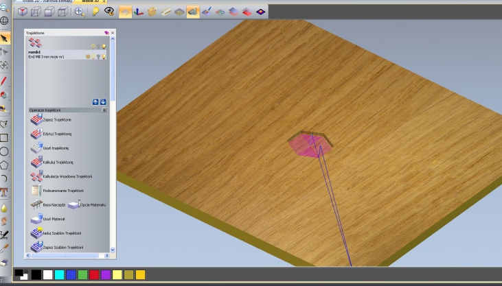

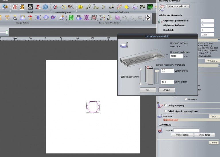

Nie frezuje tak jak pokazuje to symulacja w artcamie. W ogóle nie wjeżdza frez w materiał(w dół w osi z), dodatkowo podczas obróbki podnosi frez o 2mm( nie wiem dlaczego i to w górę. Dla zwykłego prostokąta robi tak samo - cały profil prostokąta robi powedzmy to +2 w osi z powyżej offsetu, a na narożach zjezdzaw osi z na zero offsetu . Tutaj na zdjęciu ustawiłem offset na najniższym poziomie( czyli w materiale) żeby było widoczniej pokazać problem.
Nie wiem co źle robię...

no tak można tak powiedzieć że frezuje powietrze ;D
załączam zdjęcia lepszej jakości:

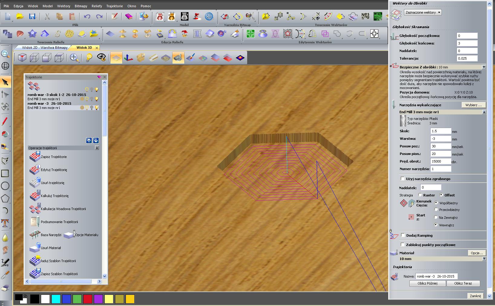

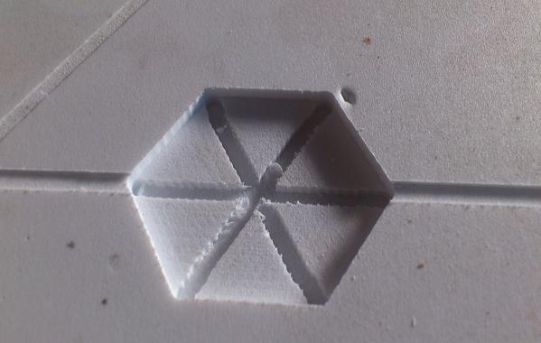

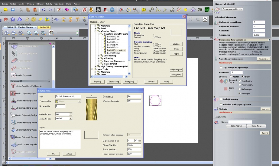

No więc tak:
Na symulacji wszystko jest (z tego co widzę) OK, ale zastanawia mnie, dlaczego warstwa skrawania, to -3 ?
Poza tym, na ostatnim zdjęciu jednak jest to wyfrezowane, więc .... już nie wiem, ... frezuje, czy nie frezuje ?
Nie wiem również, dlaczego z uporem godnym lepszej sprawy nie chcesz zamieścić pliku .art ?

Warstwa skrawania -3 dlatego że zmieniłem, myślałem że to wina może tego. Pierwotnie miałem ustawione 3, ale nie robi różnicy.
Frezuje, tylko że nad materiałem i skacze o 2mm w górę( nie wiem dlaczego- to są te proste wygrawerowane w środku romba).
Jak offset ustawie na górze materiału to wogóle frez mi nie wjedzie w materiał ( cały czas chodzi mi o oś z)
Plik zamieściłem w poprzednim poście.

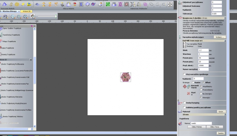

Jeśli nadal chcesz z tym walczyć, to podeślij:
- Wektory na podstawie których tworzysz trajektorię
- screeny z wszelkimi ustawieniami dotyczącymi trajektorii i ustawień obróbki, czyli wszystkie pola gdzie cokolwiek można wpisać, mają być widoczne i wypełnione wartościami których użyłeś do obróbki.
- screena z ustawieniami narzędzia użytego do obróbki, ale w bazie narzędziowej.
- screena z ustawieniami materiału (wysokość itd.)
Wtedy wygeneruję obróbkę u siebie i zobaczę co jest nie tak.
Mimo wszystko...... no nadal widzę na zdjęciu wyfrezowany sześciokąt, więc .... no nadal nie rozumiem.
Skoro jest wyfrezowany, to coś musiało go wyfrezować i na pewno nie było to powietrze

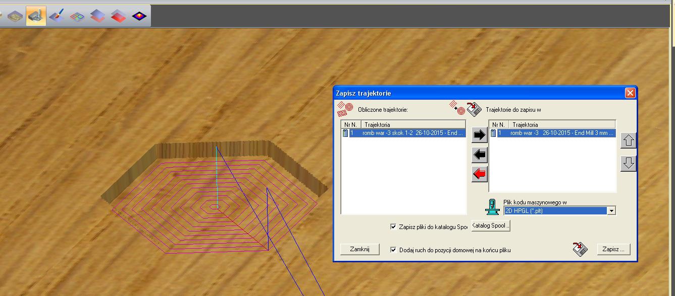

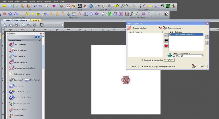

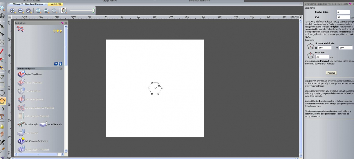

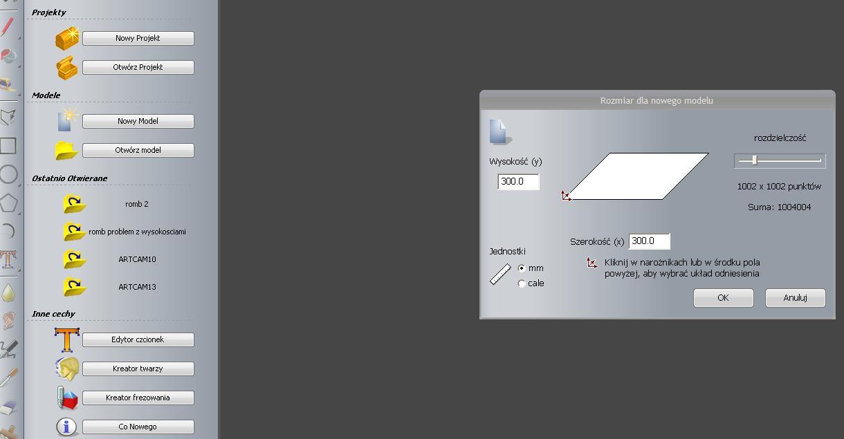

No to krok po kroczku:
1. Wybieram przykładowo 300x300mm :
2. Rysuje sześciokąt na środku, parametry wpisuje jak wiać na screenie :
3. Zaznaczam ten sześciokąt i wybieram „Utwórz trajektorięWsadu/Kieszeni””Kieszeń”Wybieram „Zaznaczone wektory”, Wpisuje parametry głębokości skrawania, wybierz narzędzie (End Mill 3mm moje nr1), Material( grubość daje na 10mm) i klikam „Oblicz teraz” :
4. Wybieram teraz „Zapisz Trajektorie” i wybieram 2D HPGL(*.plt) i Zapisuje plik :
No i symulacja wygląda tak:
