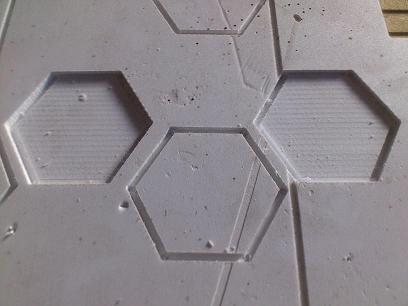

Posty: 8
Rejestracja: 17 maja 2015, 19:39
Lokalizacja: Podkarpackie
oniżanie frezu o 2mm
Post napisał: usercnc » 26 sie 2015, 13:00
Ja przypmnę się do tematu. Dlaczego obniża mi frez o 2 mm przy łamaniu się wektorów i tak samo przy frezowaniu kieszeni po zarysie z dwóch stron tak jak na zdjęciu. Coś mam ustawione źle w Artcamie? ( plik wykonawczy to w moim przypadku to .plt)
syntetyczny
Posty: 2670
Lokalizacja: Elbląg
Post napisał: syntetyczny » 26 sie 2015, 13:56
A co ma kolega na myśli pisząc łamanie się wektorów i opuszczenie o 2mm?
Kreatura CNC
Modernizacja plotera megaplot
