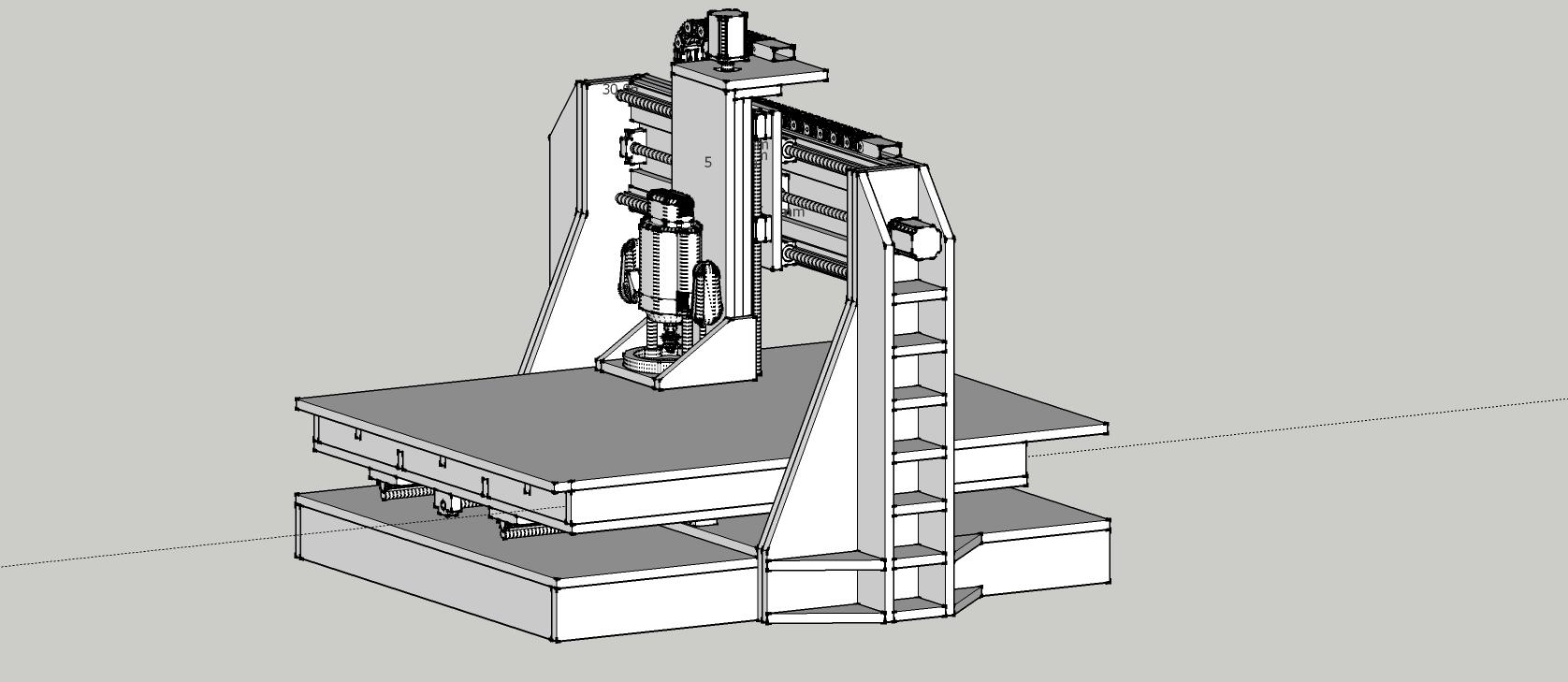

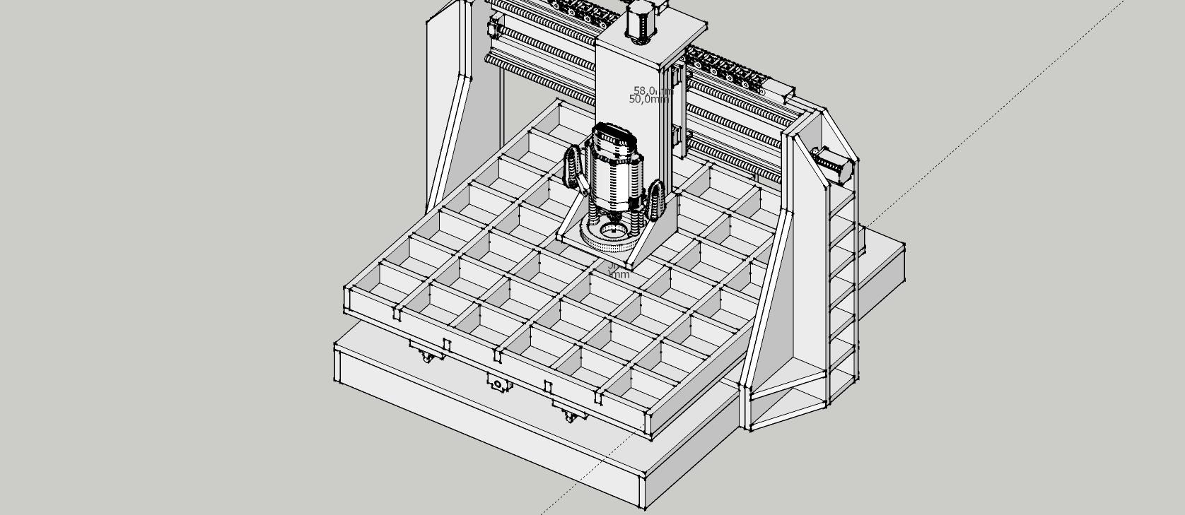

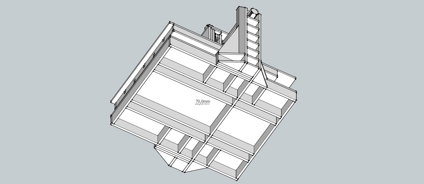

mitek pisze:No i kilka poprawek po przemyśleniach naniesione na rysunek...
Na moje oko o jakies 45 elementow za duzo :)
Sila w prostocie!

Sila w prostocie!
Raczej w sztywności, a z drewna weź tu porządną, sztywną maszynę zrób na kilku formatkach. Chyba, żeby wziąć cały pień z lasu i do niego prowadnice i wrzeciono przykręcać :P heh

Juz zrobilem.
Ten projekt narazie wyglada jakby ktos mial za duzo scinkow sklejki ;)

#25
Post napisał: mitek » 19 gru 2013, 20:09
I jak tu dogodzić raz mało raz za dużo :) Jednak wychodzę z założenia że te elementy dodane ostatnio mogą tylko wzmocnić już mocną konstrukcje :)
Co do nieładu to może masz racje ale i na to już mam sposób. :)
Coś jest niemożliwe do czasu... gdy przyjdzie ktoś kto nie wie że jest to niemożliwe i to zrobi :-D
