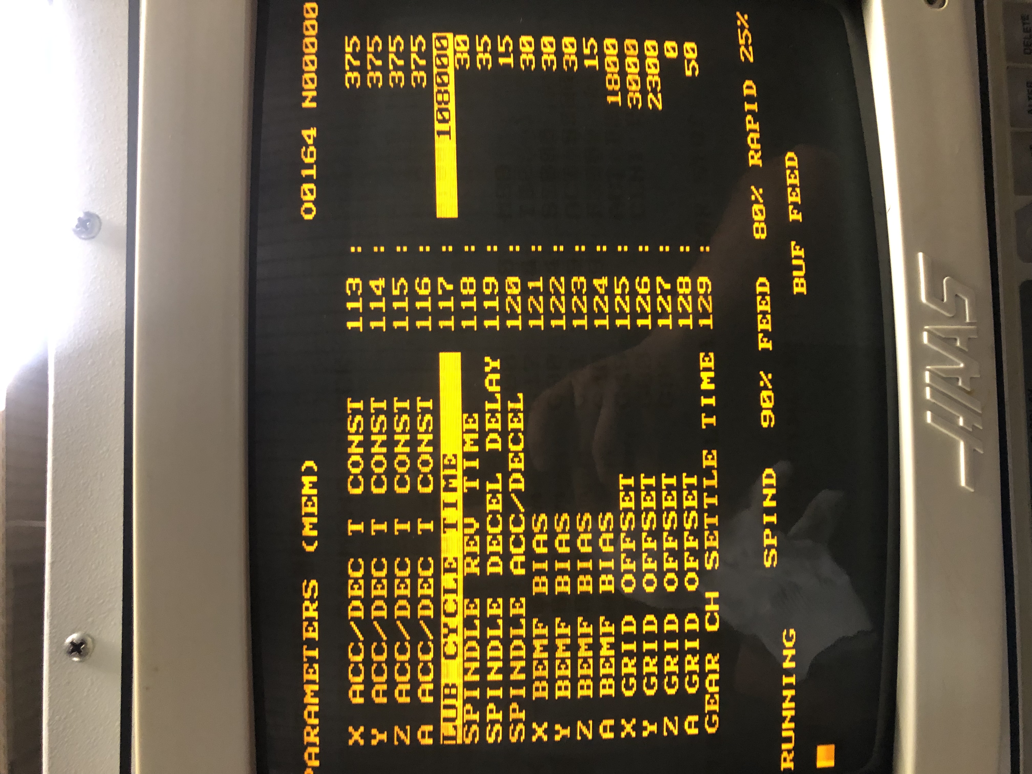

Mam taką samą pompkę do smarowania w vf2 i mam pytanie;
Jak wywołać smarowanie z poziomu systemu ? Czy jest w ogóle taka możliwość?
System z 96 roku. Ten z monitorem crt.

Tak starych Haas nie obsługiwałem , ale sądzę , że ta funkcja w nich jest.
W sekcji konserwacja smarowania na wyświetlaczu diagnostycznym naciśnij [F2] , aby rozpocząć test smarowania osi.

Oj chyba nie ma tu czegoś takiego jak konserwacja smarowania ;)

Post napisał: Damian661 » 26 cze 2023, 22:52
Coś znalazłem. Tym ustawieniem reguluje się czas po jakim ma zadziałać pompa smarowania. Tak dla potomnych.
Dodane 30 sekundy:
Ale wywołania ręcznego chyba brak.
