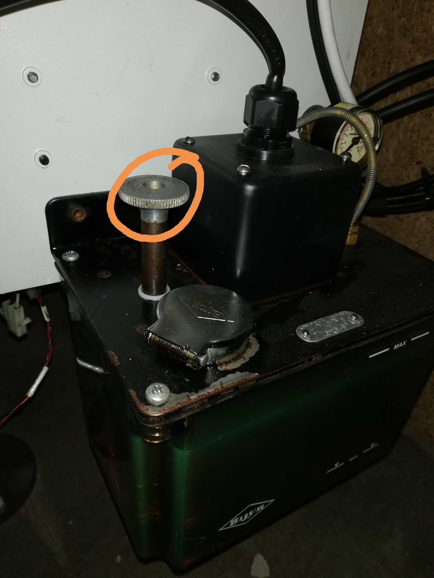

Reanimuje od jakiegoś czasu haasa vf-2 z 1996 i mam problem z ręczną pompką smarowania prowadnic. To co zaznaczyłem na zdjęciu to prawdopodobnie ta pompka? Ta dźwignia rusza się niecałe 10mm góra dół i tyle po za tym nic się nie dzieje i nie pompuje oleju a nie chce mocniej szarpać bo wydaje mi się że powinno to w miarę lekko chodzić? Czy jest to od czegoś innego?
Przy okazji ma ktoś może schemat elektryczny do tego haasa?

Swego czasu miałem awarię na Haas z taką pompką.
Aby był efekt , to trzeba było dłuższą chwilę dymać aby zadziałało.

Mam takie smarowanie i tam się nic nie "dyma". Tłok podnoszony jest elektrycznie a opada pod wpływem sprężyny.
Tak, to chodzi dość ciężko. Na dole tłoka są filtry, siatkowe i filc. Rozbierz to i dokładnie przemyj. Konstrukcja prosta, musi działać.

A mi kazali kilka razy podnieść tą wajchę.

Podniesienie sprawia jednorazowe wypuszczenie dawki oleju ręcznie.

Chodzi mi głównie że przedmuchałem cały układ smarowania wraz z udrożnieniem wszystkich zaworków od samarowania i chciałem napompować oleju do układu. A że jeszcze nie mam czym zasilić pompki to chciałem to zrobić recznie.
Wzór zaraz wyśle adres na PW.
Ale orientuje się ktoś jaki skok góra dół ma ta pompka? Bo u mnie praktycznie może niecałe 10mm.

Układ smarowania jest układem typu oporowego, który wymusza przepływ oleju przez jednostki dozujące przy każdym z punktów smarowania w maszynie. W układzie zastosowano jedną jednostkę dozującą przy każdym punkcie smarowania: jedną dla każdej podkładki prowadnicy liniowej, jedną dla każdej śruby pociągowej i jedną do smarowania wrzeciona. Do smarowania systemu stosowana jest jedna pompa oleju. Pompa jest zasilana jedynie podczas ruchu wrzeciona i/lub osi. Po włączeniu zasilania, pompa przetłacza w przybliżeniu 3 cc oleju co 30 minut przez linie olejowe do punktów smarowania. Układ sterowania monitoruje pracę tego układu poprzez wewnętrzny przełącznik poziomu w zbiorniku i zewnętrzny przełącznik ciśnienia na panelu regulacji smaru.
Pompa smaru i wentylator wrzeciona znajdują się w tym samym obwodzie, który jest uruchamiany wówczas, gdy wykonywany jest program, a po zatrzymaniu programu pozostaje włączony na czas określony przez parametr 208 "Spin Fan Off Delay" (opóźnienie wyłączenia wentylatora wrzeciona).

Co do załączania pompy jeszcze nie wiem jak to podłączę kiedy będzie działać bo nie ma tam oryginalnego sterowania.
Ma ktoś takiego haasa żeby sprawdzić jaki skok ma ta pompka? Byłbym wdzięczny.

Mniej więcej taki jak wyżej napisałeś.
..... , z tendencją więcej.
